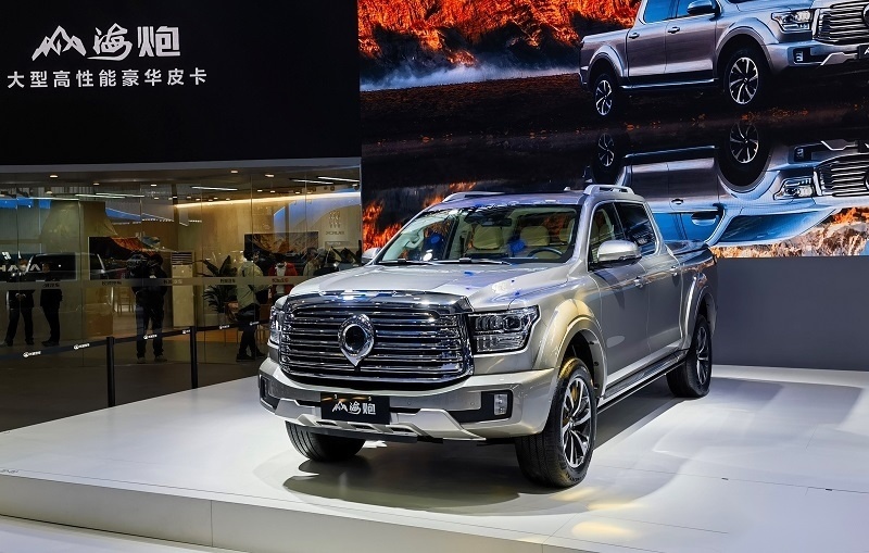

混动皮卡目前只是趋势的开端,但我们已经能看到一些雏形。一种就是以长城3.0T+9HAT动力系统为主的混动皮卡,而另外一种则是以比亚迪DM-p动力系统可以创造出的混动皮卡。这两者之间其实差别很大。
如果是类似长城3.0T+9HAT动力系统为主,那么这种混动程度比较小,是从燃油皮卡演变而来,所以它的四驱系统与传统燃油皮卡类似,依然配备中央分动箱,动力从这里向前后轴分配。但有了电机的加入,会在保持原版动力的充沛之外,令整体燃油经济性有所下降。这种四驱形式预计会出现在诸如山海炮这种偏高端市场的产品中,因为其四驱系统最大的作用仍然是保持动力优先充足。
