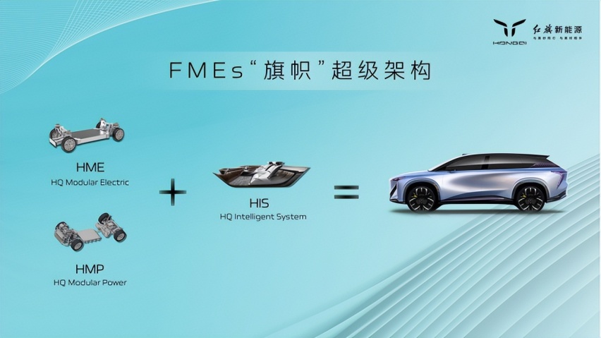

坚持“崭新独创、全球首发”的技术创新理念,红旗倾力打造了“绿色智能、安全高效、极致体验、灵活多变”的“旗帜”高端电动智能超级架构(FMEs),它汇聚中国一汽8大技术领域群和115项关键技术领域的所有重大突破和全部最新成果,建设完成后将拥有近10000项专利、软件著作权等知识产权。
红旗FMEs“旗帜”超级架构
“旗帜”超级架构由电动化、智慧化集成平台HME与智能化、体验化集成平台HIS组成。此次,全新发布的红旗混动平台HMP,成为超级架构下的第三大平台。

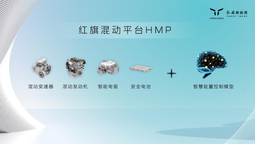

“该平台兼顾横置、纵置两大构型,由混动变速器、混动发动机、智能电驱和安全电池四大核心系统及智慧能量控制模型构成,全面构建红旗插电式混合动力汽车的技术领先优势!”中国一汽总经理邱现东现场介绍。

红旗混动平台HMP四大核心系统分别为:

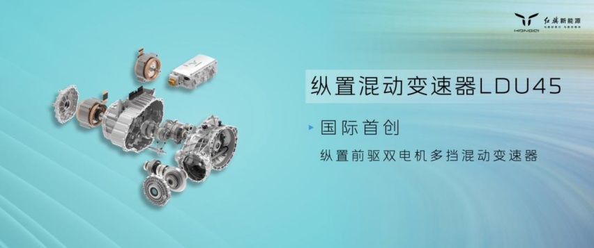

一、高效混动变速器系统。秉承“豪华品质、融合创新、极致精湛”的理念,依托独创构型、高度集成和极致精益的设计,红旗打造出了高效、强劲、静谧的混动变速器。综合效率达90%以上,纵置变速器输出扭矩超过4500Nm;横置变速器输出扭矩达3900Nm,全域阶次噪声低于65分贝。
国际首创纵置前驱双电机多挡混动变速器LDU45,运用于C级以上混动车型,它将驱动桥、变速器、电机与控制器一体化集成,解决了传统纵置变速器向前传递动力的技术难点,并做到传递路径最短、系统损耗最低。多挡化的设计,使高速巡航时发动机转速保持在2000转以下,处于高效率、低噪声区,有效破解当前多数混动车型高速噪音大、油耗高的难题。
红旗纵置混动变速器LDU45

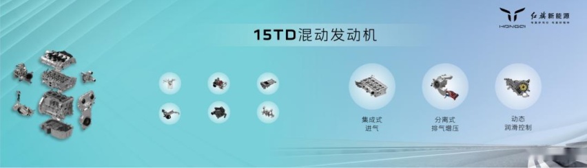

红旗15TD混动发动机
15TD混动发动机采用集成式进气与分离式排气增压两项行业首创技术,可降低进气阻力和排气干扰,让发动机呼吸更加通畅。同时还搭载了全新开发的动态润滑控制技术,使摩擦损失再降低28%,进一步节省能耗。

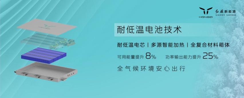

抵抗外力损伤,轻量化全复合材料箱体具备高达1000兆帕的强度和不脆裂的材料特性,在重量较金属箱体降低15%以上的情况下,给电池装甲般的结构防护;耐1000℃高温和全绝缘特性则形成立体化电热防护,彻底杜绝短路及拉弧等风险。为有效避免内部异常,使用高稳定性电池材料和电芯结构安全技术,提升电芯本体安全;通过云管家大数据驱动技术,实时监控并主动维护电芯健康。以高安全电池技术,实施全生命周期安全管控,随时随地为用户安全保驾护航!
与此同时,红旗还研制了低温活性电芯,针对性开发多源智能加热技术,结合全复合材料箱体的低导热特性,有效破解电动车低温环境下电池性能衰减的用户痛点。经台架实测,零下20℃环境下搁置12小时,其可用能量较金属箱体电池高8%,功率输出能力高25%以上。真正做到让用户不惧低温,自在出行。
红旗耐低温电池技术
