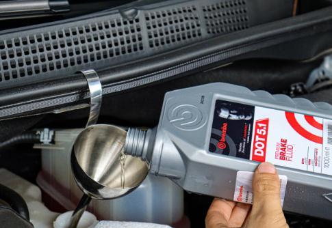

第三条是最重要刹车油。很多车主不知道刹车油是怎么回事,而且由于刹车油的价格过低,没有什么利润,许多修理厂跟4S店不愿意推这个项目,所以会造成许多车主开了很多年车,都没有换过刹车油。刹车油是每2年或者4万公里更换一次,刹车油如果没有及时更换的话,会大大的延长你的刹车距离,另外一个重点就是踩刹车的时候,如果发现刹车忽高忽低,忽轻忽重的话,这个时候一定要更换刹车油。

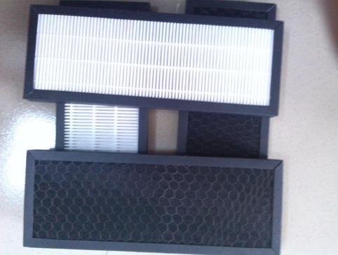

第五条就是空调滤芯和空气滤芯,滤芯没有具体的更换时间,但是要定期检查,空调滤芯如果不脏的话就不用更换,如果打开空调有异味的话,那就一定要更换了。空气滤芯一定要定期更换,它就像我们发动机的口罩一样,如果不定期更换就会有一些沙子、粉尘、土、树叶进入到我们的发动机内部,造成进气不通畅,动力下降,油耗增高。
