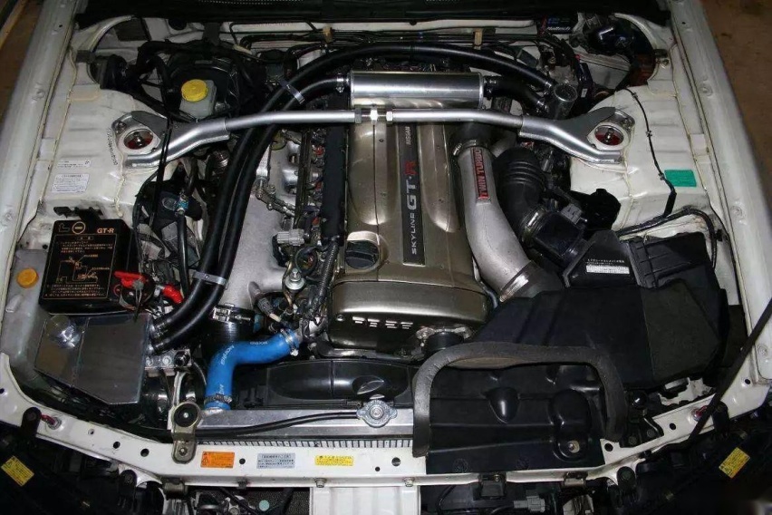

只要提起20世纪的日产,在大多数车迷心中的肯定是昭和武士GTR、平成男儿Silvia以及热辣淑女Fairlady Z。但实际上,日产对于电动车以及电池的研发比这些耳熟能详的JDM要早得多。

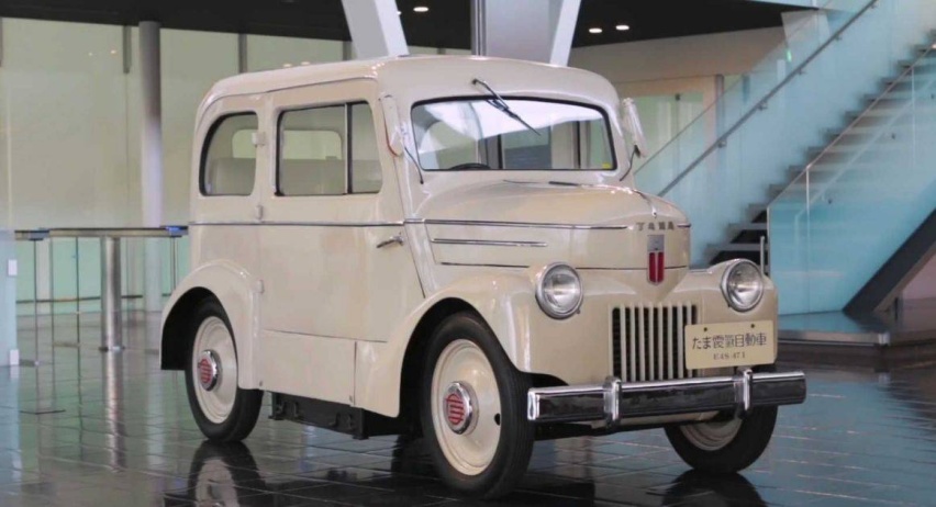

1947年,日本尚未走出二战的阴霾。为了应对当时的石油危机,日产推出了日本第一款电动车——日产TAMA。这台小车甚至还支持“换电”。据资料显示,这台车在车身两侧分别有两块铅酸电池,并可以分别从电池箱内取出进行更换。
日产对于电动车的“前瞻性”可见一斑。当然,日产从未停止过对于电动汽车的研究。

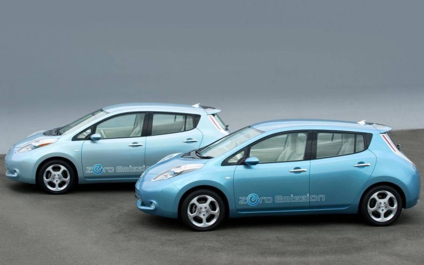

日产在意的从来不是绝对的销量,而是对纯电技术的完善与探究。时间截止到2022年2月。全世界的日产聆风已经累计驶过210亿公里,在这十余年的时光中,聆风的电池重大事故数量,是0。

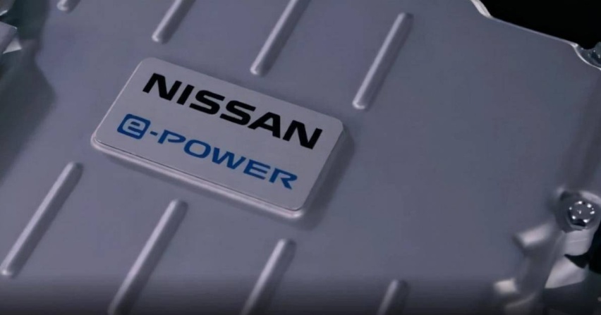

而这套系统中的核心部件,就是这颗功率型电池。

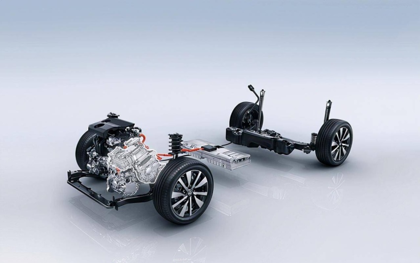

与EV以及PHEV车型的电池相比,e-POWER车型的充放电频次明显增多,再加上奇骏e-POWER车型的电池容量仅2kW·h,相比EV车型的电量小好几倍。因此在相同的功率需求下,放电倍率会比较大,因此e-POWER系统中的电池就会被归类为功率型电池。

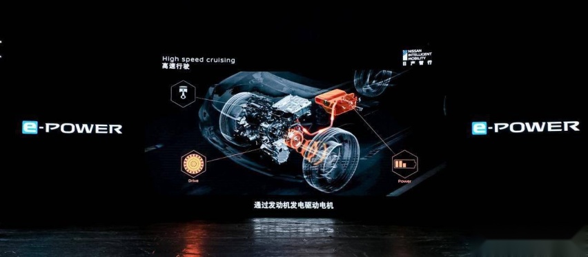

在e-POWER的工作模式中,发动机相当于增程器,曲轴端的动力不驱动车轮,只负责为系统发电,最终由驱动电机驱动车辆行驶。
正是因为这种工作原理,电池更像是发动机与驱动电机之间的缓冲。而这块电池就会将发电系统的电量迅速储存,然后再迅速释放驱动电机。这就对电池的闪充闪放能力提出了更高要求。
这块日产自研的功率型电池主要通过降低电池内阻,进而提高冷却性能,大幅减少电能输入输出时的损耗。同时,充放电倍率比传统能量型电池高10倍,能够随时为系统提供充足的能量。
另外一点,由于这颗电池的体积很小,所以在车身上布置时会更加自由,同时也能尽量避免侵占车内空间,让驾乘人员的感受更舒适。同时,得益于天生只有2kW·h的容量,所以整套系统的安全性比较有保障。

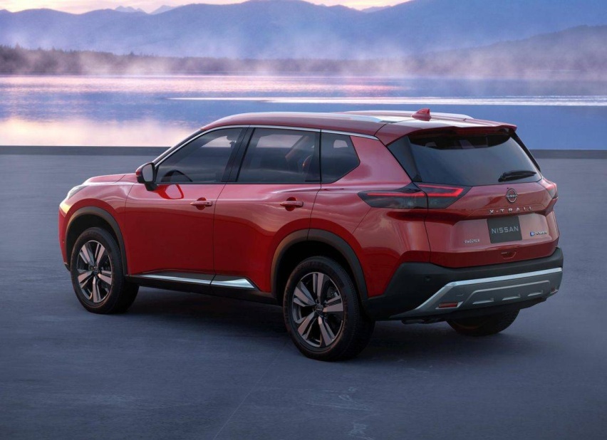

回到奇骏e-POWER这台车上来,由于日产对于电池的研发已经到了一个稳定的平台期,所以e-POWER才能应运而生。而奇骏车型在“触电”并加入e-4orce四驱系统之后,无论是车辆的经济性,还是行驶性能都有了一定程度的提高。
从技术上来说,功率型电池的技术进步也是e-POWER系统能够落地的基础。
奇骏e-POWER选择了一条与大多数混动车型截然不同的路线,用小容量电池、高效率发动机做出了这一套“真正节能”的系统。至于它到底能不能靠这仅有的2度电搅动市场,就要看它最后的定价到底怎么样了。
