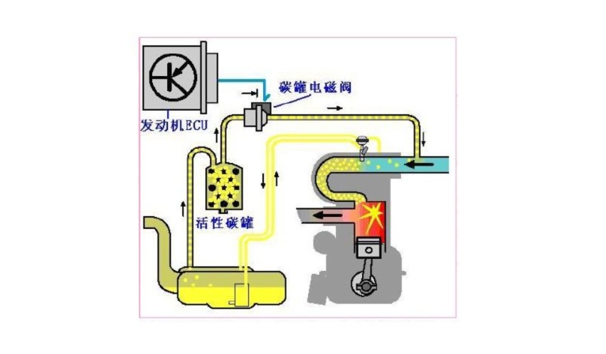

首先,我们需要了解一个名叫碳罐的装置。汽车在行驶过程中,燃油是不断地进行回路循环的,随着发动机的运行时间变长,油箱内的温度会变高并产生蒸汽,同时增加油箱压力。由于汽油是易挥发性的液体,即便是常温状态下,也会产生蒸汽造成油箱内的压力升高。为了泄压以及排放油箱内的蒸汽,当发动机不工作时,油箱中的蒸汽就会被收集至碳罐内并存储,同时也降低了油箱内的压力。但碳罐的储能也是有限的,所以发动机启动后,碳罐控制阀会将碳罐内的蒸汽释放至进气歧管内,再由空气带入汽缸内参与燃烧。这样做既降低了汽车的油耗,还防止蒸汽流通到大气当中造成污染,以上便是内燃车的碳罐工作原理。

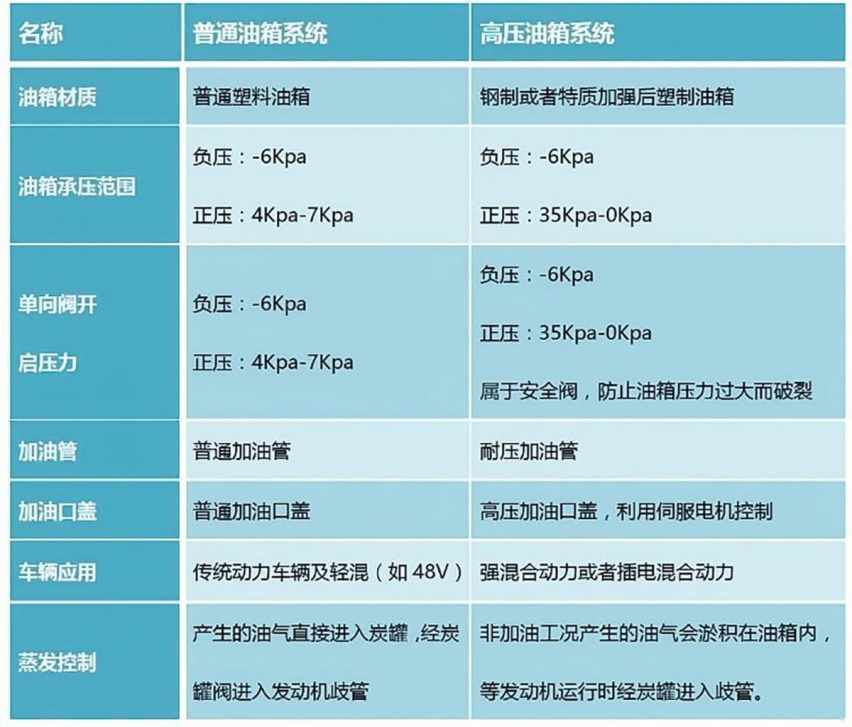

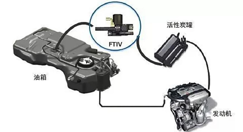

高压油箱因为能承受更高的蒸汽压力,所以大部分时间所产生的蒸汽便可以被存储在油箱内,这也间接降低了碳罐的工作压力。与高压油箱协同工作的还有一道名叫“油箱隔离阀(FTIV阀)”的机关,为了保持油箱密封,这个阀门通常是关闭的。只有当油箱内产生高压、负压以及需要打开油箱盖加油等工况时,阀门才会打开,将油箱内的蒸汽释放至碳罐,这也是为什么PHEV车型会有独立的油箱解锁开关。此外,为了满足更高的压力需求,PHEV车型普通普遍是使用的钢制油箱或加强的塑料油箱,油路系统的周边附件也会有相应的加强。

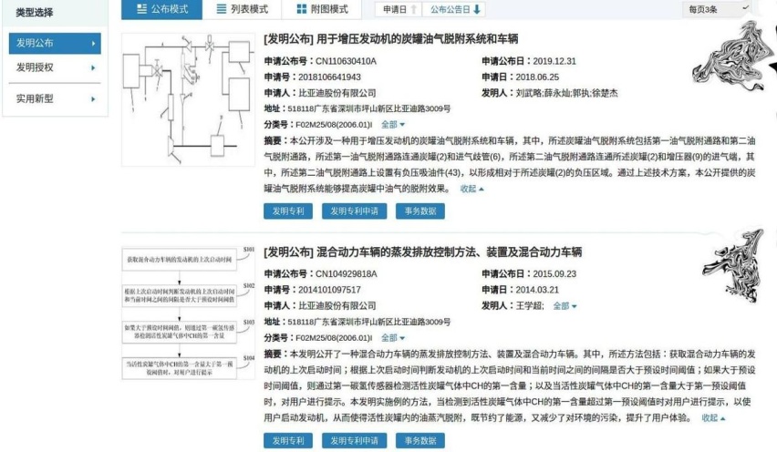

简单来说,高压油箱是PHEV车型为了满足国六排放的常用解决手段,但并不是唯一的办法。早在2014年,比亚迪便申请了一项适用于混动车型的蒸发排放控制专利。根据专利说明,我们能看出来,该系统是判断发动机两次运行的间隔时间,如长时间未启动发动机,传感器便会检测碳罐中的碳氢含量。当指数超标时,车辆就会提示驾驶员启动发动机,让碳罐工作从而及时带走蒸汽。但需要注意的是,该系统只是对用户进行提示,并没有提到是否会自动执行。

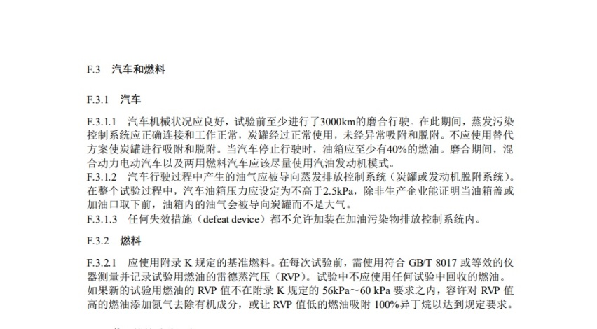

不过这也是9年前的技术了,也许比亚迪已经研发出了更加智能的排放控制系统。从比亚迪最新的回复来看,长城送测的两款车型没有达到国标测试标准是因为磨合里程不够。目前国标采用的是GB18352.6--2016,在附录F(蒸发污染物排放试验)的F.3.1.1的章节中有提到,车辆在测试前应当进行3000km的磨合行驶,这是因为新车在出厂下线过程中,排气系统会粘附一些薄膜和涂层等物质,只有在经过磨合之后才能降低排气当中的碳氢含量,而长城送测的车辆只有450-670km,与国标要求的3000km相去甚远,这也许是导致本次比亚迪两款车型测试排放数据不达标的主要原因。
