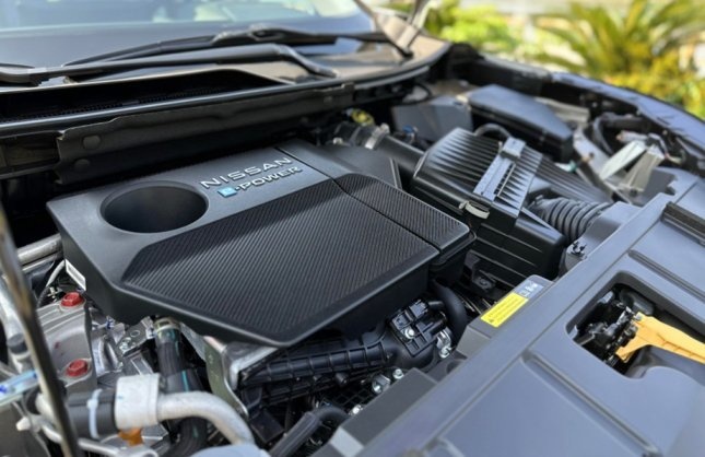

不同于一般的以发动机为核心的机械油混系统,日产的e-POWER电驱系统以电机为主,虽然装备了内燃机,但内燃机只作为增程器使用,不负责驱动。动力总成大致可理解为增程器+发电机+电池+驱动电机组成,而车辆动力100%来自电机驱动。

在低速或低负荷状态下,增程器基本不会启动,电机直接由电池供电;当电池电量低至25%左右,或者急加速、高速情况下,增程器才会启动给电机发电或给电池充电。另外日产还通过能量管理技术,尽量降低增程器的启动频次。因此除非刻意去感受,否则增程器的介入几乎是无感的。再配合上车辆在隔音、减振上的功底,车舱静谧性可以说跟开电车有得一比,尤其是在城市道路60km/h以下的工况时。

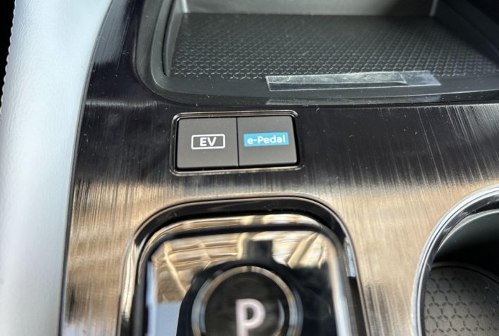

当然了,超混电驱奇骏也直接提供了EV模式。按下EV模式开关,即能主动停止增程器工作,进入纯电行驶状态。像我们日常开车快到家、进入小区、封闭停车场的时候,开启EV模式能实现跟纯电车一样的静谧行驶感受。

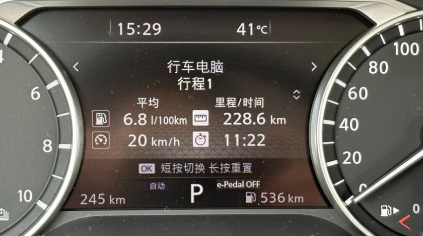

这套第二代e-POWER系统的能耗表现也是不俗的。这次我们试驾开了大约120公里,主要包括城市一般道路、拥堵道路、环城快速等路况,综合下来油耗大概6.8.L/100km,相当于比同级的燃油SUV低了30%左右。何况它不用充电,补能便捷,对于一些没有私家充电桩或厌烦费时费神充电的消费者来说,既满足了现状需求,又能享受到近似于纯电车的安静、平顺、经济的优点。

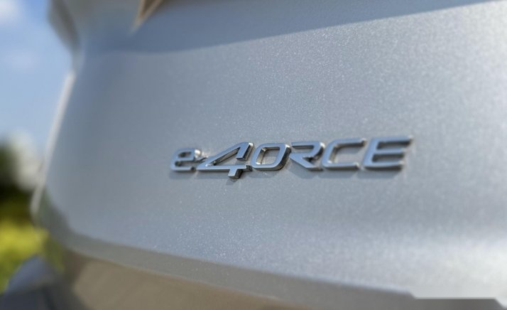

此外,超混电驱奇骏还搭载e-4ORCE,官名为“雪狐电四驱”。新车前后轴各设置一个电机,前电机最大功率为150千瓦,峰值扭矩为330牛·米;后电机最大功率为100千瓦,峰值扭矩为195牛·米。双电机能实现100:0-50:50电动扭矩分配,同时电控四驱也更高效和精准。体现在试驾中,能明显感受到车辆拥有不错的抓地能力。在过一些急弯的时候,由于左右轮扭矩的分配,循迹表现精准,配合轻盈的方向盘阻尼,转向手感舒服。在刹车时,电控四驱也能通过控制前后轮的动力回收,减轻车身俯仰姿态。
这套e-4ORCE是全系标配的,直接就省去了消费者的纠结,入门就能拥有更好的体验,这也让超混电驱奇骏的配置优势更加突出。新车打出“混动vs燃油同价、四驱vs两驱同价”的口号,18.99万元的起步价,顶配也仅仅19.99万元,因为全系四驱的缘故,这个定价甚至比燃油版的奇骏还要更低。

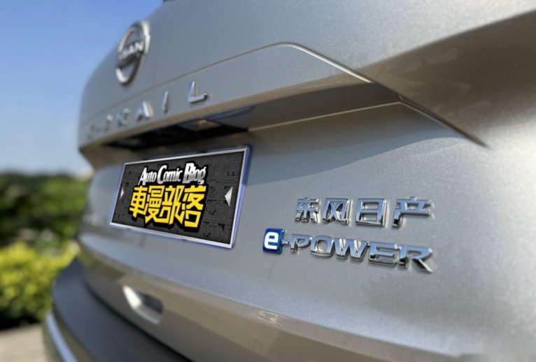

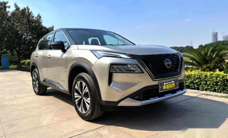

至于外观方面,新车基本与燃油版车型相同,车尾标识有e-POWER、e-4ROCE铭牌彰显新能源身份。经典的日产V-Motion前脸,黑化的大尺寸中网搭配分体式LED大灯,时尚兼具辨识度;车身轮廓饱满有力量感,能够满足家庭用车或上班通勤场景的气质需求。

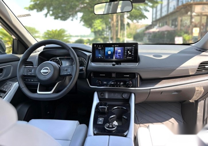

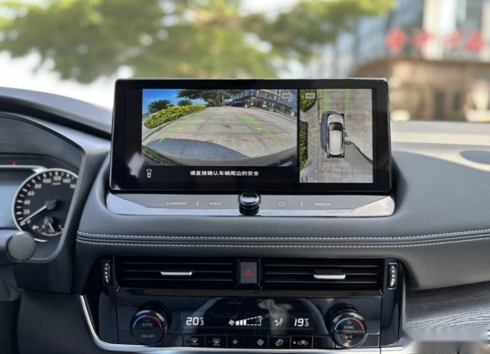

内饰也跟燃油版差别不大,设计布局主打实用,用料厚实,采用全新设计的电子挡杆提升了科技气息。悬浮式的12.3英寸中控屏内置最新的Nissan Connect超智联2.0+系统,功能包括远程车控、语音交互、车载导航、在线娱乐等。值得一提的是,“大沙发”依然是日产的传统艺能,新车的乘坐舒适性还是值得称赞的,同时无论是乘坐空间抑或行李空间都十分充裕。
