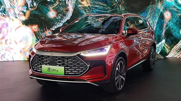

我们先来讨论一下性能比DM-p强,有可能是怎么做到的。在DM-i技术的背书下,DM-p技术的成熟度、市场接受度都相对容易了许多。简而言之,如今的DM-p就是在DM-i基础上,大力出奇迹。从技术角度来说,DM-i的电气化构架算是P1+P3结构,而DM-p则是在后桥上再增加一台驱动电机,实现电四驱的P1+P3+P4结构。以比亚迪唐为例,其DM-i车型与DM-p车型,在整套动力系统方面,内燃机与前桥电机的数据,基本一致。差距基本围绕在那台功率和扭矩都略微超过前桥电机的后桥电机身上。也正因为如此,两套技术路径在性能与能耗方面,才会表现得大相径庭。

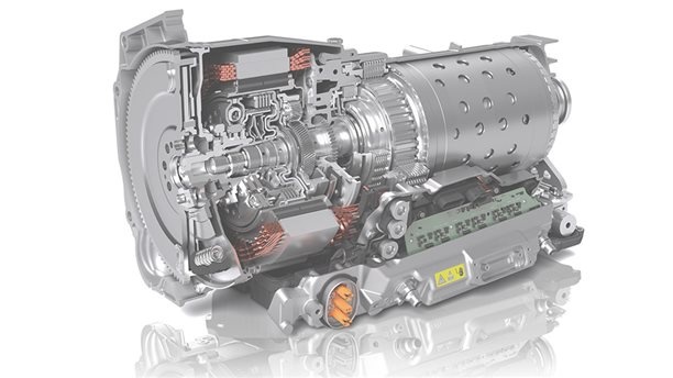

那么,要做到比这套DM-p性能输出更强,现阶段的技术路线,已经无法承载了。因为从逻辑上来看,DM-p本就是“堆料”出来的产物。除非是电池、电机等基础技术出现爆炸式增长,否则再堆料也很难起到正向效果。而作为一套插混系统,能改变的无非就是油与电。首先,在结构上,电可以改吗?基本不可能。比亚迪是双电机(P1+P3)的忠实拥趸,从技术延续性来说,很难另辟蹊径选择P2单电机路线。从技术本身出发,P2路线往往是伴随传统机械结构变速箱而存在。本质上可以说仍绕围绕放大内燃机正向效应而存在。简单来说,集成在变速箱结构内的P2电机,不利于比亚迪最大限度发挥自己在电气化方面的优势,所以P1+P3的基础架构仍然是必须的。

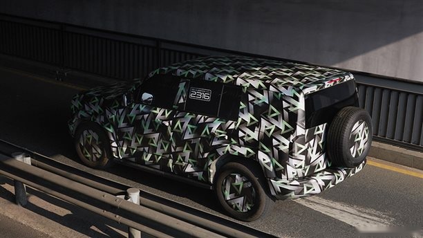

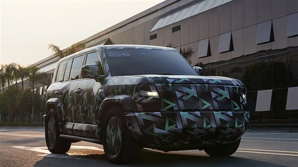

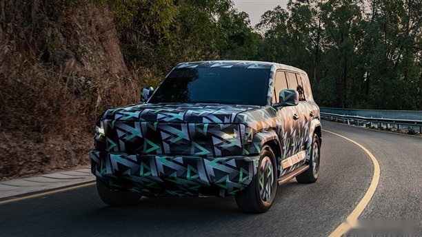

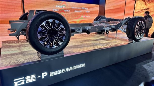

改纵置结构之后,想要获得性能就变得很容易。理论上,无论是更大排量的内燃机,还是更大马力的电机,都只需要堆上去即可。另外也能给云辇系统留下足够的施展空间。值得一提的是,与燃油车不同,甚至与P2插混不同。比亚迪DM-o的纵置插混,由于没有实质上的传统机械结构变速箱、以及传动轴,它的前、后桥驱动系统在物理上完全可以分开来看。如此也可以减轻新的动力系统对于动力电池布局方面产生的压力。至于动力协同问题,学比亚迪仰望那样,由电子中央差速锁完成就行了。再来个题外话,率先采用DM-o技术的比亚迪方程豹SF车型,目前明确了“三把锁”身份。除了中央差速锁很可能是“虚拟”存在之外,前后桥差速锁则有可能采用机械式。比如比亚迪唐DM-p,就在后桥上增加了一套伊顿差速锁,以此可以进一步强化车辆越野性能方面的表现。
