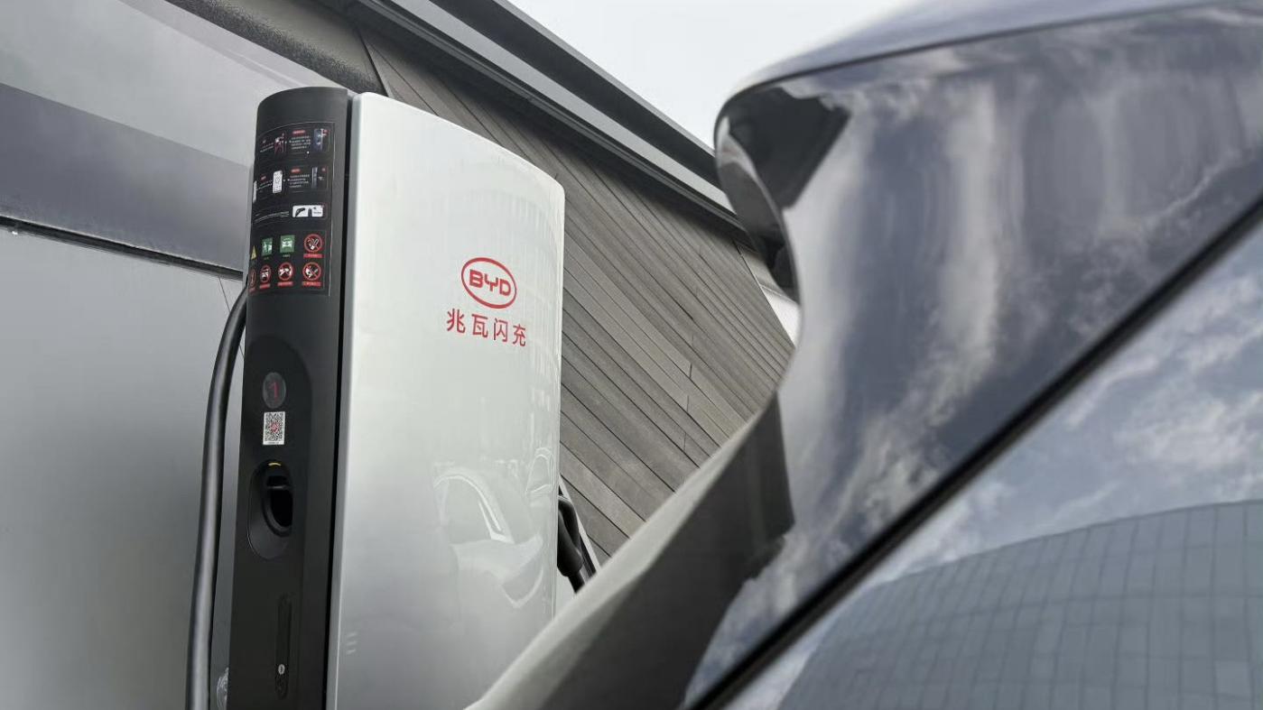

自从3C、4C、5C等超快充大量普及,充电和换电谁更好的话题就在网上吵得不可开交。到了今年,比亚迪、华为又相继发布了补能大杀器——兆瓦级闪充技术,即充电功率可以达到1000kW,充电倍率可达到10C,理论上可以实现充电与加油同速的补能体验,进一步稀释了换电的优势。这么看来,换电模式真的很可能会被越来越快的闪充技术所淘汰。

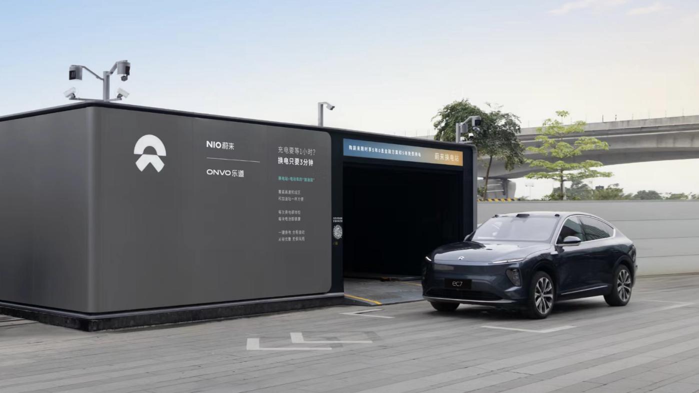

提到换电,大家首先想到的必然是蔚来。从2018年第一座换电站投运至今,蔚来已经在全国建设了超3200座换电站,连通超700座城市,累计提供换电服超7000万次,甚至广东省已经实现了换电县县通。与此同时,蔚来换电技术也在不断迭代,已经发展到了第四代换电站,换电时间由最初电9分钟压缩到了短短3分钟,换电站的电池数量也提升到了23块。而到明年,蔚来更先进的第五代换电站也将投入运营。从规模和技术上来讲,蔚来绝对是换电模式的领头羊。
不过,蔚来的换电模式也存在诸多短板。其中最大的问题就是标准化,蔚来品牌有70/75kWh、100kWh和150kWh三种规格电池,乐道品牌的电池规格则是65kWh和85kWh。到了萤火虫这里,电池规格又变成了42.1kWh。由于三个品牌的电池技术、规格互不兼容,无形中增加了换电站的运营管理成本。同时,缺乏统一的标准化电池设计,也不利于蔚来与加入蔚来换电联盟的车企展开更深入合作,这也是换电模式难以推广的病根。

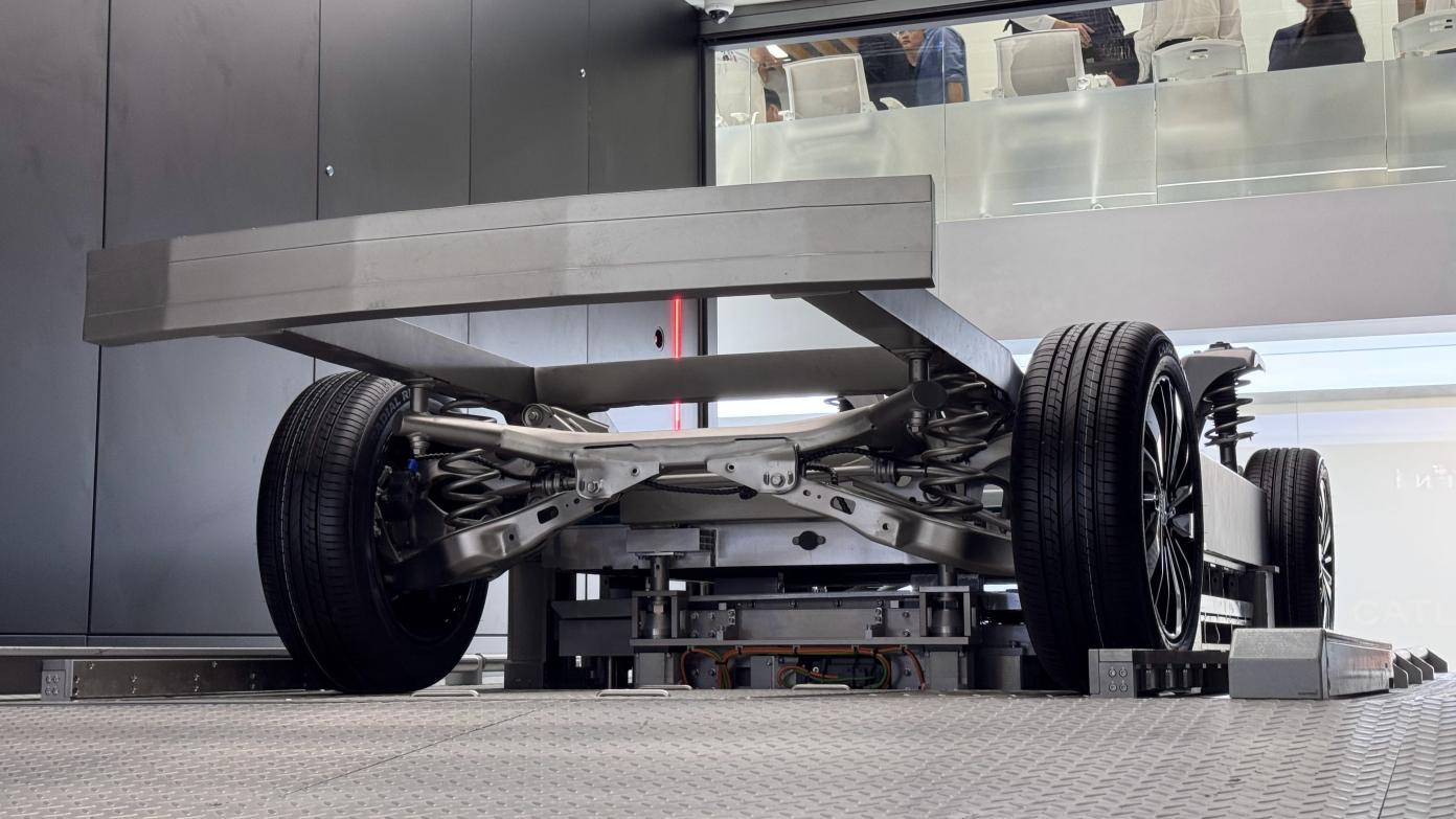

好消息是,这一痛点在宁德时代的巧克力电池上得到了解决。在设计之初,巧克力电池就考虑到了标准化、通用化的问题,采用了创新的模块化设计,推出了20#和25#两种尺寸、接口统一的标准化换电块。20#换电块主要面向A0、A级小车,有42kWh磷酸铁锂和52kWh三元锂两种版本,对应续航分别为400km和500km。25#换电块面向B、C级车型,提供56kWh磷酸铁锂和70kWh三元锂版本,续航分别为500km和600km。
20#和25#换电块,就像是电池中的92号汽油和95号汽油,通过标准化的规格、标准化的接口和技术性能,在不同品牌、不同车型上实现了通用兼容。车企按照巧克力标准打造产品,就不必再像蔚来的乐道和萤火虫一样,只能去部指定的换电站进行换电(乐道三代站及以上,萤火虫需五代站)。
除了标准化,巧克力电池还采用了CTP技术,也就是抛弃了传统的模组化电芯设计,将电芯直接排列到电池包内。这样的好处是可以减少电池内部的结构件数量,提升体积利用率,进而提升能量密度。据悉,基于CTP技术,单个巧克力电池的能量密度可以超过160Wh/kg,体积能量密度超过325Wh/L。这不仅能提升车辆的性能和续航表现,还有利于缩小电池体积,结合模块化设计,可以让电池更易于装卸,提升换电效率。

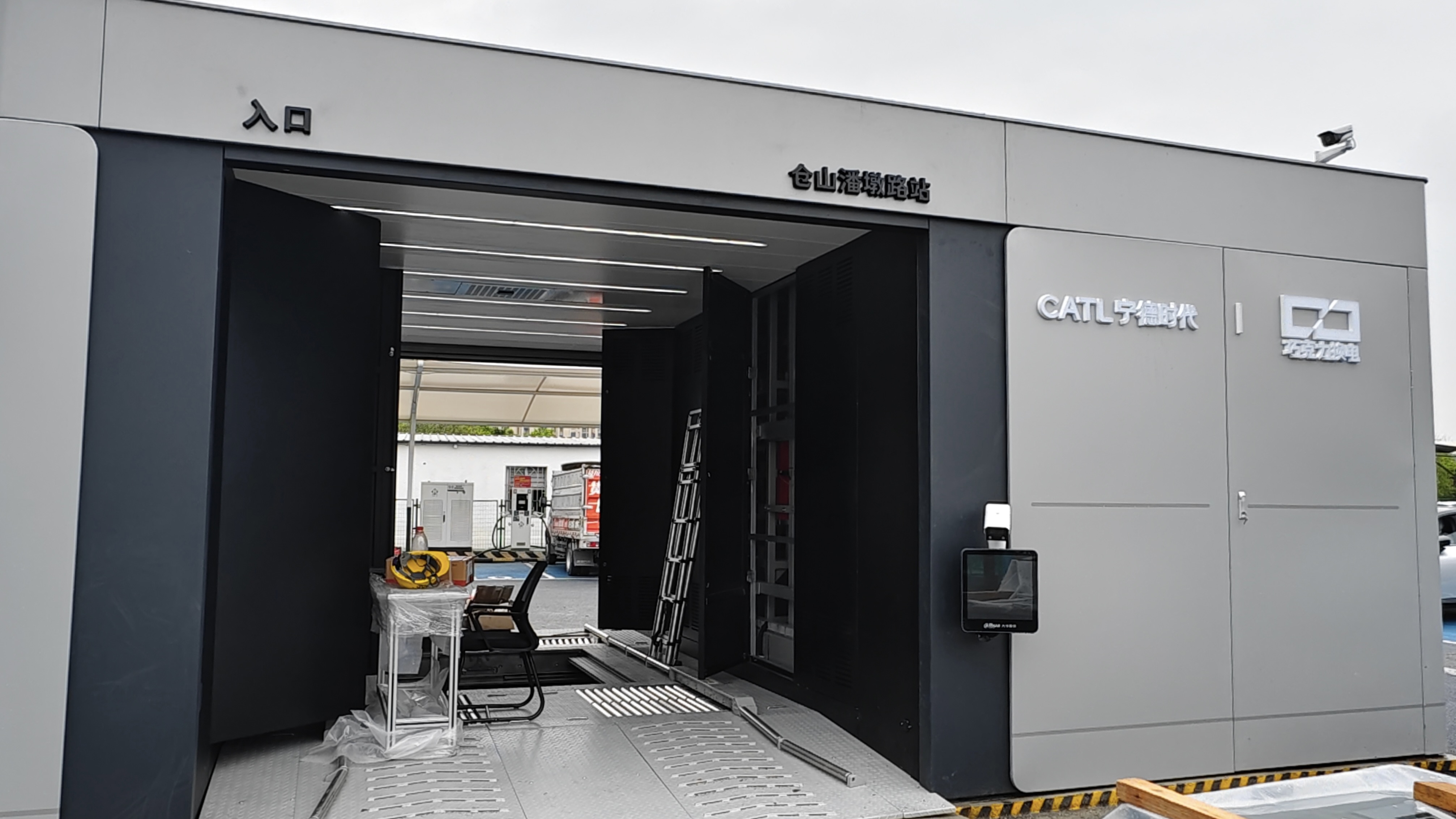

在上海车展上,宁德时代现场展示了巧克力换电技术的实测速度。从换电流程启动到重新换装好新电池,巧克力换电仅用了77秒左右。如果加上车辆驶入驶出换电站的时间,最多也就需要100秒,不到2分钟。而蔚来目前第四代换电站最快的换电速度为2分24秒。

外界对于换电模式的质疑无非有两点,一是建站烧钱,二是兆瓦闪充的出现让换电显得没那么必要。的确,铺设换电站需要花费大量的建设成本和运营成本。比如蔚来建设一座第四代换电站,成本大概在150万元左右,如果算上后期的运营和维护等持续投入,成本则远远不止于此。
不过要知道的是,蔚来换电网络建设的高成本,很大一部分原因在于单打独斗。宁德时代巧克力换电则不同,他通过电池标准化统一电池标准,以及与车企、电网等合作伙伴在建站等方面的紧密合作,可以有效降低换电站的建设和运营成本。同时,换电联盟合作伙伴的不断扩大,也有助于换电真正形成规模化市场,进一步降低成本。因此,建站烧钱的问题在宁德时代这里并非无解。
至于兆瓦闪充的问题,其实编辑想说,换电和闪充其实并不是完全对立,仅仅只是技术路线的问题。兆瓦闪充的确是一项领先的技术创新,实现了补能的油电同速,同时充电桩的建设和维护成本要远低于换电站。但也对电网配套、电池技术、充电桩兼容性、能量损耗等提出了更高的要求。
当然,针对这些短板,车企们也提出了相应的应对措施。比如比亚迪兆瓦闪充站采用了光储一体化方案,即在充电站内建设光伏发电系统和储能柜。它相当于是一个电力中转站,能够通过储能供电和反向输电,以此起到缓解电网压力、提升能源利用效率的作用。但话又说回来了,光储一体化不恰恰也是蔚来、宁德时代换电站的优势么。
