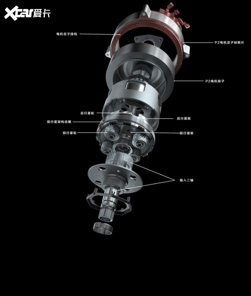

但是3个挡位则完全不同。以吉利银河L7搭载的3挡变频电驱DHT Pro为例,其采用双电机串并联结构,其中P1电机与发动机端相连,主要用于发电;P2电机与车轮端相连,主要用于驱动车辆。在纯电模式和串联模式下,离合器解耦;而在并联模式和直驱模式下,离合器才会耦合,发动机与电机的动力会通过3挡变频电驱DHT Pro整理后输出至轮端。
相比单挡DHT,3挡变频电驱DHT Pro最直观的优势就是挡位可切换,发动机在时速20km/h就能介入直驱,即便馈电,动力也能随叫随到。比如从高速服务区匝道并入外侧车道时,左后方货车多,制动距离长,如果不能及时将车辆提速至 80km/h 以上,就有被追尾的风险。很显然,在这种场景下,即便是馈电的银河L7也会让驾驶员更有底气。
此外,由于多了两个挡位的加入,发动机与转速之间的线性关系也被打破,在低速情况下,3挡DHT也能对发动机的转速进行调节,速度配比将更具针对性,驾驶员利用油门就能轻松掌握速度节奏,而单挡DHT的时速却忽高忽低,迟滞现象严重。
得益于3个挡位拥有更密集的齿比范围,车辆在高速巡航工况下,通过变速箱更高的挡位保持平顺且稳定地行驶,当车辆需要进行急加速时,动力可实现3级的变频,通过降挡增强扭矩,释放60%的储备功率,换来更强劲的性能,快速完成并线超车。
因为有了3挡的速比范围,遇到陡峭的高坡,通过3挡变频可实现动力放大,发挥出发动机丰沛的动力储备,最大输出轮边扭矩4920N·m,无惧高原和爬坡等复杂路况,不惧怕失速的情况发生。因此,搭载了3挡变频电驱DHT Pro在各个场景下都能带来“更性能”、“更性能”的表现。
对于消费者来说,银河L7的3挡变频电驱DHT Pro还可实现“更高效”。这在于3挡变频电驱DHT Pro可实现纯电机驱动、油电混合驱动、智能发电、智能能量分配,并可通过挡位切换,将动力进行3级放大,确保油与电能量高度融合,传动效率可达97.5%、响应速度小于100ms。通过变频调节,发动机可始终在最佳效率区间发电或直驱,确保全场景都可提供“能耗最优解”。
