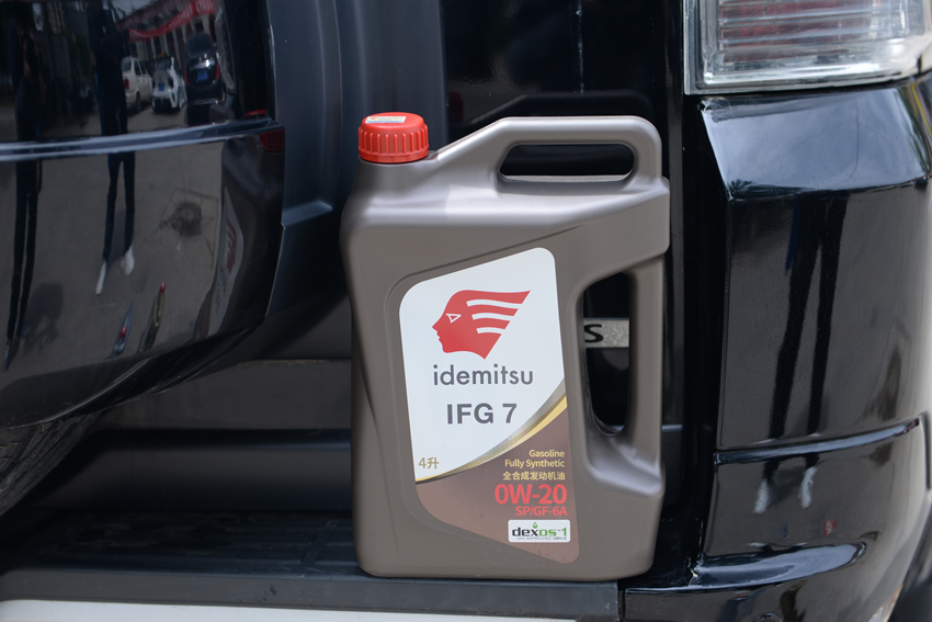

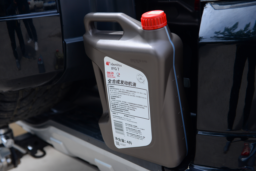

我现在用的机油是出光IFG7(0w20)机油,这是出光IFG系列最高品质机油,也是获得API认证的SP级别全合成机油,可以说出光IFG7是最高级别的全合成机油。拥有百年历史的出光也是绝大多数日系车企认可的机油品牌,可以说是“日系车专用机油”了。机油的润滑性能,节能降噪性能,清洁性能也得到了大多数车主的认可。理论上来说这种高品质全合成机油跑1万公里以上是没有问题的,但实际使用中,我多数时候是8000公里左右更换一次,不是说机油性能不好,只是我对自己的驾驶习惯心里多少有些数,8000公里更换机油是我对自己用车习惯最大的信任。
最后还是那句话多长时间、多少里程更换一次机油,还是需要根据用车情况来定,日常全合成机油的使用,不要过于在意多少公里更换,8000公里也好,7000公里也好,我们的目的是为了给发动机更好的保护性,享受车辆更好的驾驶感,同时延长发动机的使用寿命。
