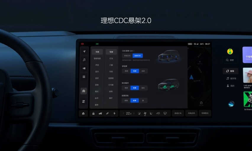

而在8月之内,理想会对L系车型的悬架系统进行OTA升级,当然这也包括了只搭载CDC悬架的Air版车型。升级之后,搭载空气悬架的车型理论上会有18种可调的悬架模式。

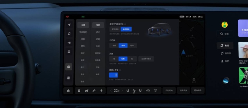

升级之后的L系车型是丝毫不遮掩这份升级所带来的变化的。在车辆设置界面,Pro和Max版车型会直接用赫然醒目的大字告诉你,这是“魔毯空气悬架2.0”,而Air版车型由于只搭载了CDC悬架,则会显示“CDC悬架2.0”。
那么魔毯空气悬架2.0在模式上,增加了一个叫做“运动魔毯”的选项。而无论是“运动魔毯”还是舒适魔毯,悬架的舒适度和高度都是3挡可调的。所以2*3*3,理论上就有18种模式可调了。至于理论上的这18种模式能不能感受出区别来,就得看你自己了。

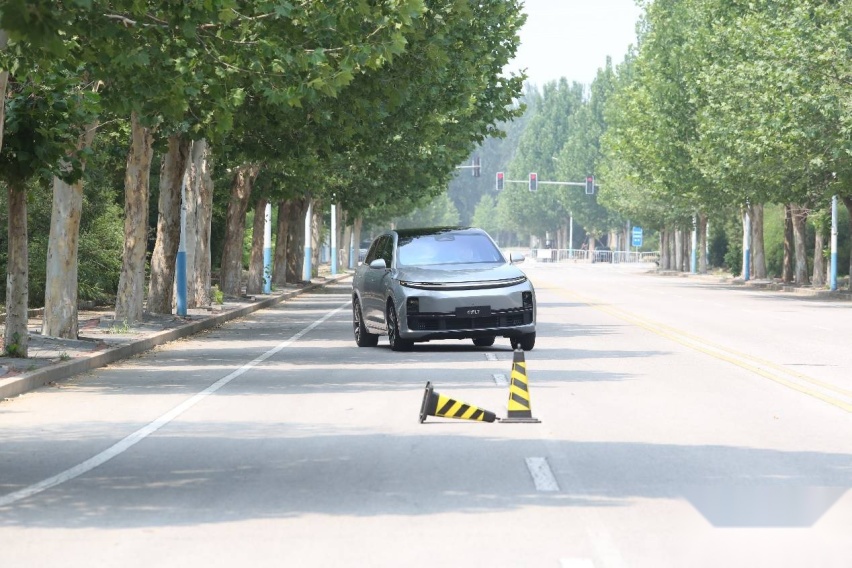

我也在理想L7上,感受了最舒适和最运动的两种模式,也就是“舒适魔毯下”的“舒适”和“运动魔毯”下的“运动”。前者的悬架高度我放到了“标准”的状态,而后者的悬架高度则会自动调节到“低”的状态。

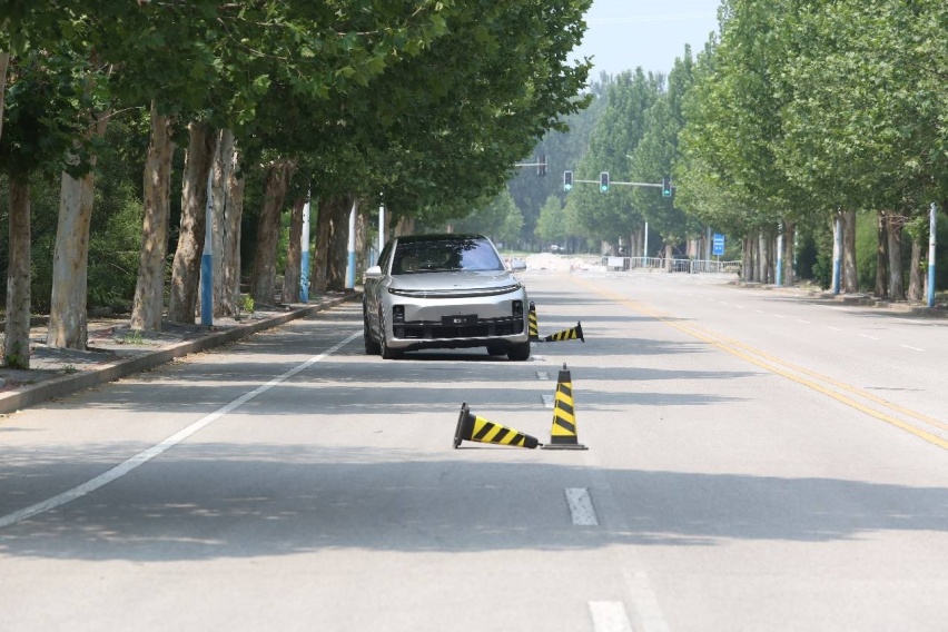

*升级魔毯空气悬架2.0后的理想L7在做变道测试,上图为舒适魔毯下的标准模式,下图为运动魔毯下的运动模式
在全油门加速和大力制动这两种工况下,最运动的模式的确可以让你明显的感觉到车辆的抬头和点头的幅度是变小的。另外我也多次尝试了在时速70km/h左右的变道,最运动状态之下,车辆的侧向支撑也会好一些,但绝对没有运动车型那种拳拳到肉的凌厉感。依旧是极大程度地保留了舒适性的取向。

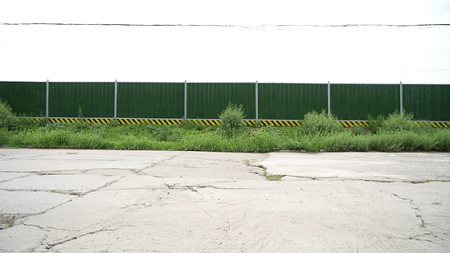

于是,L9更舒适的表现也完全在我的意料之中:理想L9在烂路上,无论是隔绝感,还是厚重感都在宝马X7和奔驰GLS之上。我试驾的路段呢是一段被压得满目疮痍的水泥路。理想L9我调到了舒适魔毯的下的舒适状态,悬架高度标准。另外,宝马X7和奔驰GLS也都是标配空气悬架的。不过两款德系车我并没有对悬架进行细调,而是直接用中控区域的按键或者拨片,调到COMFORT模式。

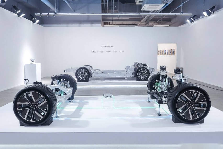

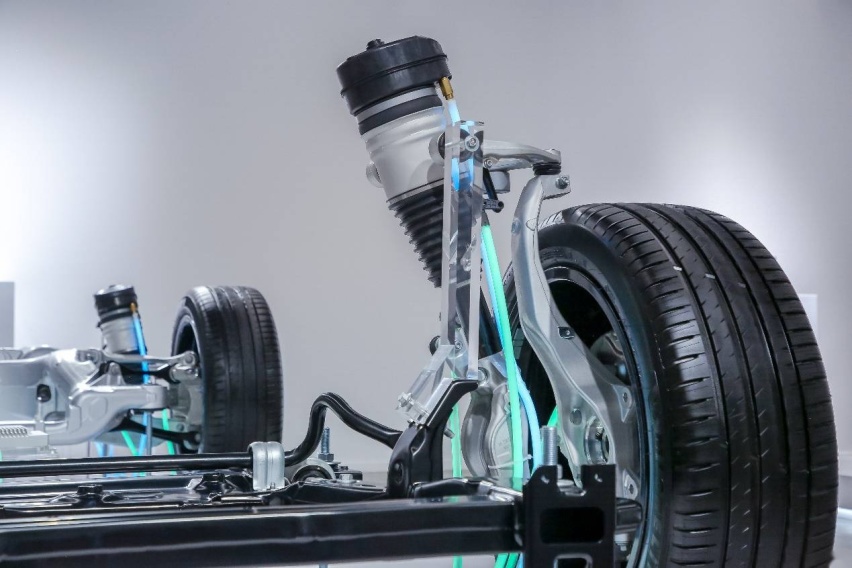

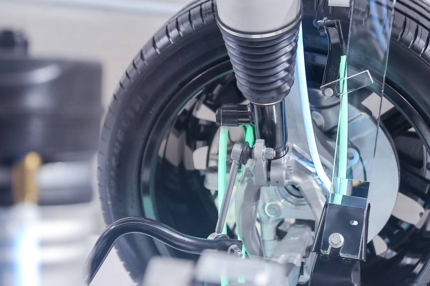

通过分析理想空气悬架的配置单不难发现,理想全系虽然只是采用了单腔空气悬架,但是感知硬件做的比较足,车身高度传感器有4个,前轴加速度传感器有两个,还有一个六轴陀螺仪传感器,这样可以给XCU提供更可靠的数据。
另外,CDC的出众也功不可没,甚至比空气弹簧更重要。因为无论是螺旋弹簧、空气弹簧还是钢板弹簧,他们的核心作用都是吸收路面的震动。而减震器负责把震动缓冲掉。而所谓的双腔空气悬架、三腔空气悬架,核心是在相同高度下提供更多的刚度选择,如果减震器的匹配不得当的话,空气弹簧反而会成为累赘。
