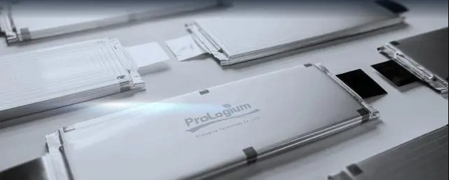

在汽车领域,目前蔚来准备装上车的半固态电池,单体能量密度达360Wh/kg,相比目前最强的锂电池,也就是特斯拉的4680能量密度还要高,后者为300Wh/kg。而上汽宣布其投资的清陶能源第一代固态电池(半固态电池),单体能量密度368wh/kg,也已装上测试车,车辆续航里程可达到1083公里,预计量产车将在2024年底正式推向市场。
在锂电池能量密度达到天花板的背景下,企业积极推进半固态、固态电池的量产,以推进电动车技术的迭代,赢得竞争优势,因此固态电池已经成为了车企的兵家必争之地。丰田、本田、日产也都卯足了劲,全力冲刺固态电池研发。
丰田在今年6月份举行的技术发布会上,宣布已找到了可制造固态电池的新方法,可实现充电10分钟,续航1500公里,这种电池可在体积、重量、价格等指标上比现有锂电池减半,会在2027年量产,将在2028年正式推出搭载这种电池的车。
