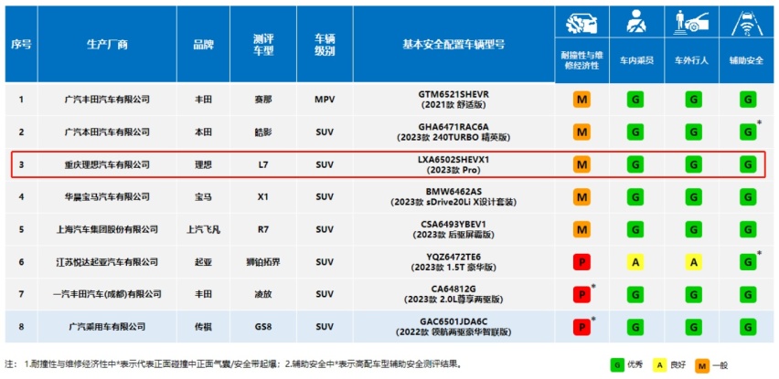

8月28日,中保研公布了新一批C-IASI碰撞测试结果,其中一辆测试车型就是我们团队刚买的“小高铁”理想L7。碰撞测试结果不出意外,没有出现意外。理想L7在车内乘员、车外行人、辅助安全三个维度获得了优秀(G)的评价,在耐撞性与维修经济性的得分为一般(M)的评价。
省流版总结就是:这次考试理想同学成绩不错,理想L7的车主们可以放心了!

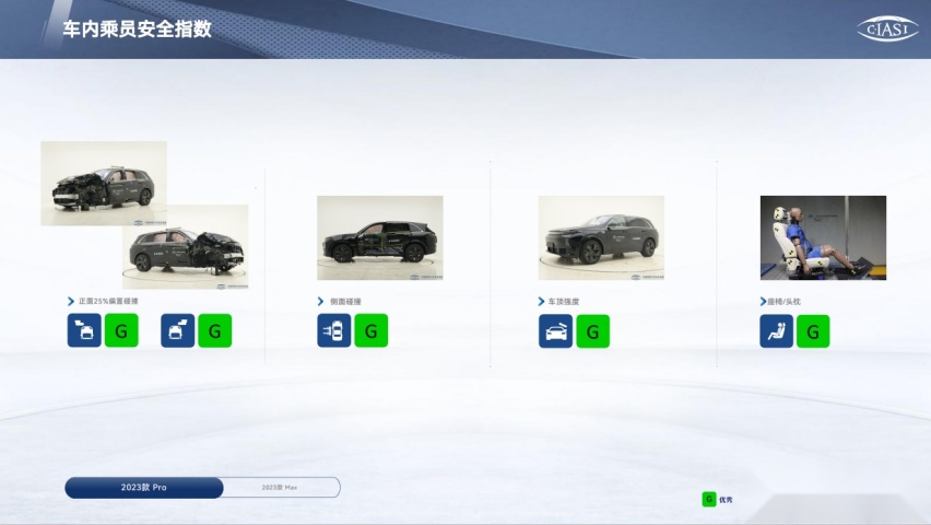

中保研的测试主要分为四个维度,与驾驶员自身安全最密切的当属车内乘员保护方面的测试,理想L7左右两侧双侧25%、侧面碰撞、车顶强度、座椅/头枕全部四项测试中均获得了优秀(G)的评价。

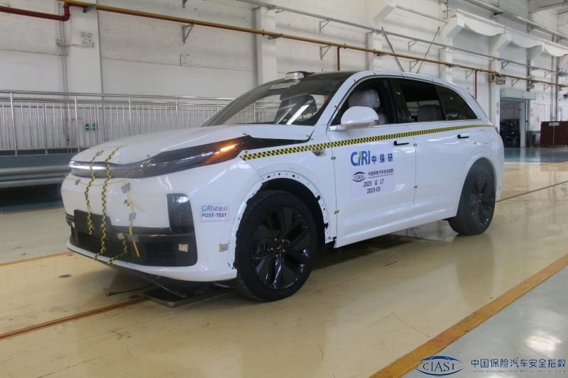

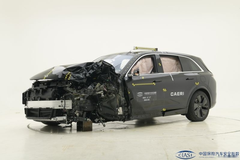

其中,难度最大的25%偏置碰撞项目,之所以说难度大有几方面原因。首先,25%偏置碰撞车头受力的面积较小,模拟的是现实道路中车辆左前侧与另外一辆车,或者车辆撞树、电线杆、匝道隔离墩时的情形。

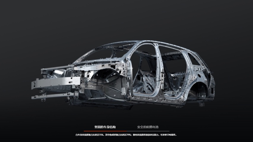

用大白话说,这种小截面碰撞对于车来说更“疼”,这就好比我们脑袋磕到桌面与磕到桌角的区别。所以测试对车身的刚性结构有着严格要求,理想L7车身采用了前双防撞梁的设计,在碰撞发生时可将正面冲击力有效分解。同时,整体车身使用了超过75%的高强度钢和热成型钢,其中热成 型钢占比超过 29%,从而形成安全坚固的笼式防护结构。
有一点可能大家并未关注,在中保研的碰撞测试中还有一个“隐藏菜单”,就是乘员侧的25%偏置碰撞测试。中保研的测试项目属实严苛,主动加练的车型更是少之又少。可能是学有余力,也可能是最对自己有着严格的要求,理想从L9车型开始,就在中保研的测试中主动增加了双侧的25%偏置碰撞测试,既然敢主动挑战,成绩自然是胸有成竹。别问,问就又是一个优秀(G)。

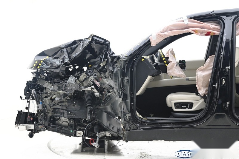

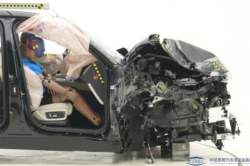

当然,纯靠车身硬刚并不可取。面对碰撞,车身还需要“软硬兼施”,讲究的是该硬得硬,该软得软,每一部分都是经过设计的。通过侧面的照片可以看到,车头仿佛变成了爆米花。样子虽惨,但换来的效果是优秀的,正面的冲击力在车头得到了有效的释放分解,驾驶位仪表台没有出现分解损坏、侵入驾驶舱。

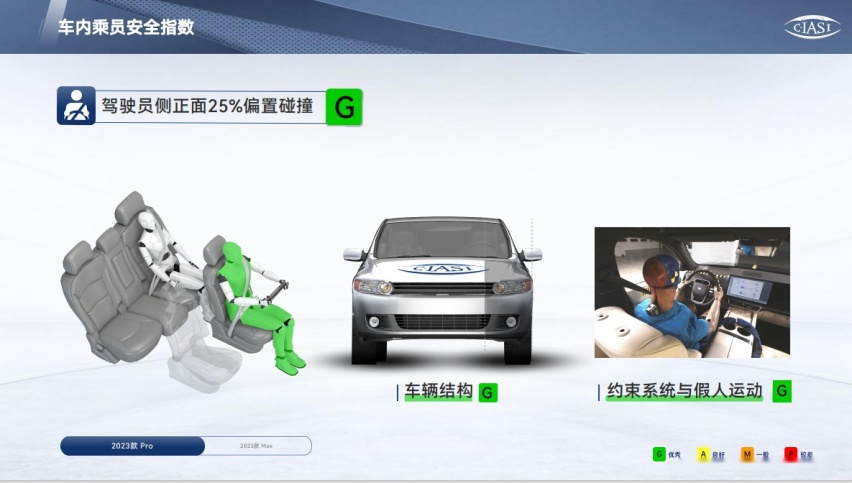

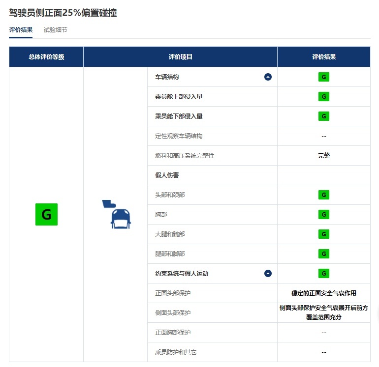

偏置碰撞测试另一个考验的是对车内驾驶员、乘员的保护能力。首先是驾驶员侧,在乘员舱上部/下部侵入量、假人头部颈部伤害、约束系统与假人运动等8个单项中均获得优秀(G)的评价。
车内乘员保护方面除了气囊有无正常弹开、仪表台是否侵入座舱这种送分题,诸多细节也至关重要。比如:方向盘有无过度偏移、假人头部是否被有效承接、侧气帘展开后覆盖面积是否充分等等。

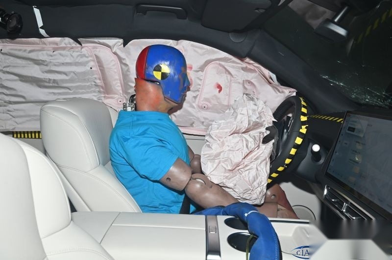

另外一个我关注的是乘员侧,也就是副驾一侧的表现。前一段时间,网络上曾对理想副驾大屏幕是否会影响气囊弹开展开过讨论,这次咱们直接看实验结果照片。从假人脸部的蓝色涂装以及气囊上的印记可以看出,乘员的头部被气囊有效承接,在屏幕前形成了有效的保护。原厂设计的大屏,无论在约束距离还是气囊保护上都有着周全的设计,在遭遇碰撞时比手里举个Pad看更安全。

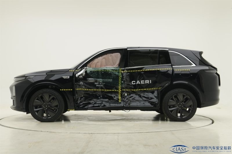

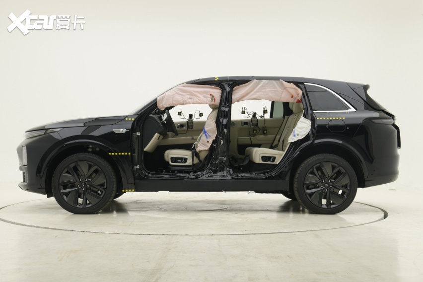

除了驾驶员与乘员的25%正面偏置碰撞测试,另外一个重点就是侧面碰撞。相比车头的部分,侧面的缓冲区域更小,车身离乘员身体距离更近。同时,对于新能源车而言,高压系统、电池包结构能否有效保护也是测试考核重点。

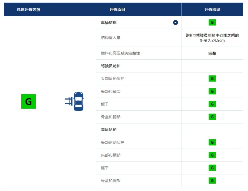

闲言少叙咱们直接看成绩,9个部分的考核均获得了优秀(G)的评价,侧气帘有效覆盖了侧面区域形成保护,结构侵入量,也就是车辆B柱遭遇撞击后与驾驶员座椅中心线之间的距离为24.5cm,一方面得益于宽敞的车身横向空间,另一方面也印证了侧面车身结构的强度,有效保护了乘员安全。此外,燃料和高压系统完整性保持完整。

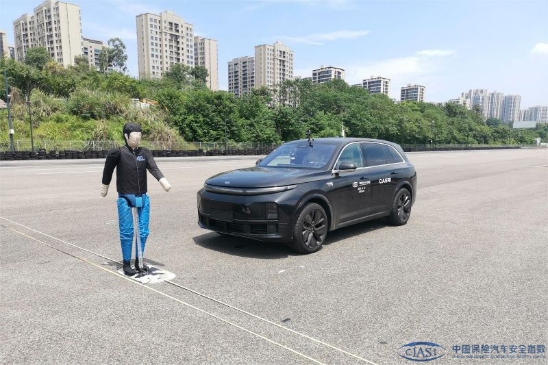

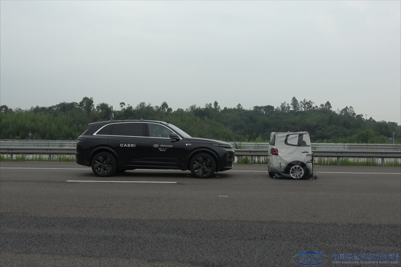

说完了车内咱们再看车外,一方面是对车外行人的被动安全保护,另一方面是主动的辅助安全配置。先说行人保护测试,整体评分依然是优秀(G),在头型试验、柔性腿型、上腿型试验,三项测试中得分率75.7%。当然,行人保护系统是保护交通参与者的最后一道屏障,要想防患于未然还得看辅助安全测试的表现。

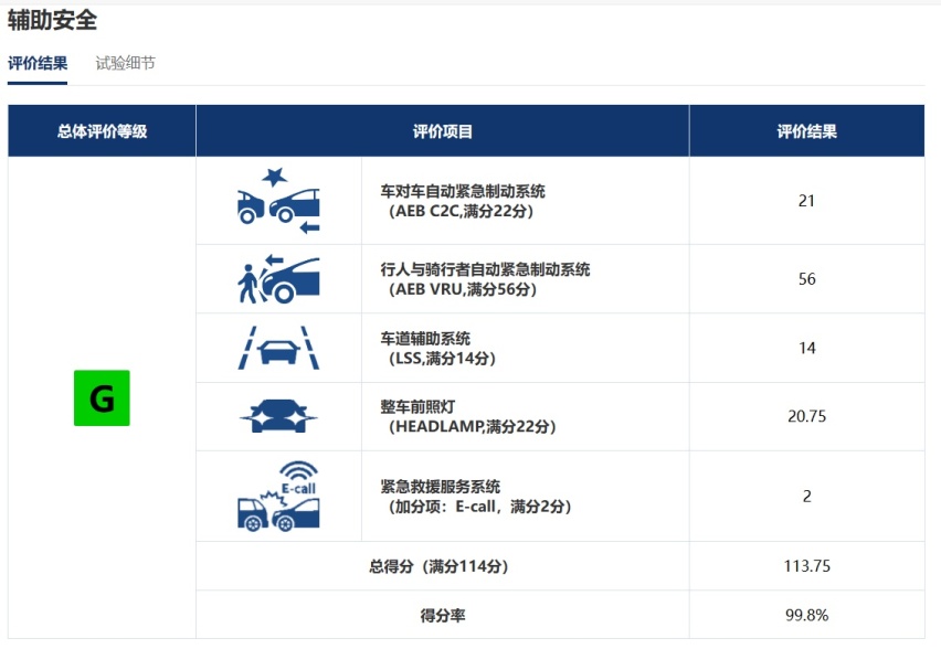

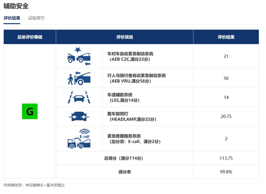

这次理想L7参与测试的车型为理想 L7 Pro,如果L7 Pro都经受住了考验,那搭载了激光雷达的L7 Max就更加不在话下。先说成绩,在车对车自动紧急制动系统(AEB C2C)、行人与骑行者自动紧急制动 (AEB VRU)、车道辅助系统(LSS)三相均获得了满分,满分114分的评价体系中获得了得113.75分,得分率为 99.8%。不仅超越理想 L8 的 96%,还成为了中国保险汽车安全指数车型中最高评分的 SUV 车型。
取得这样优秀的成绩,主要得益于理想汽车AD能力的不断进化,现在理想L9和理想L8的AD性能也得到了同步的提升。 此外,这一成绩也离不开理想 L7 Pro 标配的理想智能驾驶 AD Pro,我们的这辆理想L7走南闯北跑了不少长途,理想的这套智能驾驶系统让长途驾驶的疲劳度锐减,基本上了高速就打开AD辅助驾驶,现在几百公里以内的行程基本都会首选自驾前往。司机看着HUD,专注驾驶。后排看着小电视主打放松。

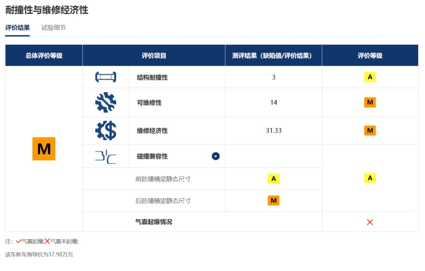

最后,我们来看耐撞性与维修经济性指数评价,理想L7获得了一般(M)的评价,与本次测试的多数车型一致。这个测试主要考量的是日常低速行驶中发生追尾事故,车身的可维修性和经济性。需要注意的是:在此项测试中,气囊不起爆才是加分项,如果在此项测试中气囊起爆,成绩将大幅扣分。
