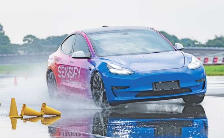

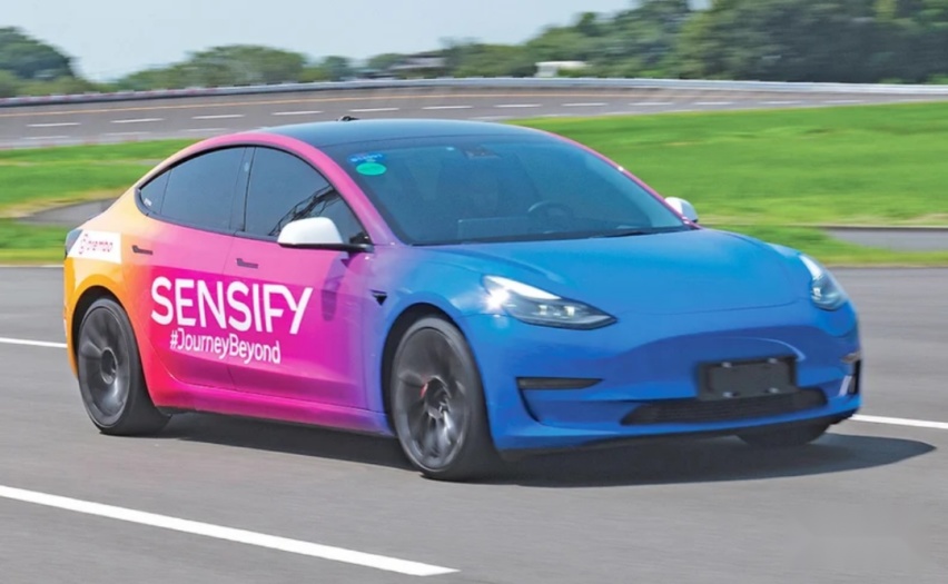

这项名为Sensify的新系统可通过不断向四个车轮独立施加不同的制动力来实现精确的车辆控制。布雷博称这项技术的开发与几十年前ABS(防抱死制动系统)的出现一样具有革命性意义,并有望在2025年开始生产。
布雷博全球业务部首席运营官迪诺·马吉奥尼(Dino Maggioni)8月份在东京北部的一个试验场进行演示时说:“布雷博一直与法拉利、兰博基尼等高性能车绑定在一起。但通过Sensify,我们提出了一种新的解决方案,它将使四个轮子分别独立,实现民主化。这是制动领域的革命性发展,它开启了一个新时代。”
布雷博希望Sensify能够为下一代制动系统树立行业标杆,就像ABS一样最终成为车辆的必备装置。

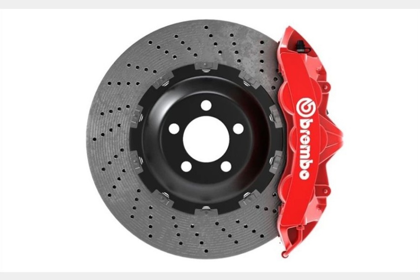

Sensify将布雷博的制动钳、制动盘和摩擦材料组合与数字技术和AI相结合,创建了一个灵活的网络,其中包括软件、预测算法和数据管理,以数字化的方式控制制动系统。
如今的制动系统使用液压制动钳,对每个车轮施加相同的力。当车轮失去抓地力时,ABS系统会松开制动钳,让轮胎重新获得抓地力,然后恢复制动。
布雷博正在为Sensify招揽客户,并在特斯拉汽车上进行了演示。该制动系统将于2025年投入生产▼
在Sensify系统中,两个控制单元(一个用于前轴,另一个用于后轴)向每个车轮施加所需的制动力。制动过程使用机电执行器,反应时间比传统液压系统更短。
首席研发官亚历山德罗·西奥蒂(Alessandro Ciotti)说:“在任何时间、任何条件下都是独立的四轮制动。它的设计具有可扩展性,适用于所有主要细分市场。”
布雷博表示,该系统可在干式设置中使用,无需液压油,是一种完全电动的系统,各种尺寸的乘用车都适用。它可以利用与电子主干相连的液压系统来增加跑车的动力,还可用于货车、卡车和商用车。
