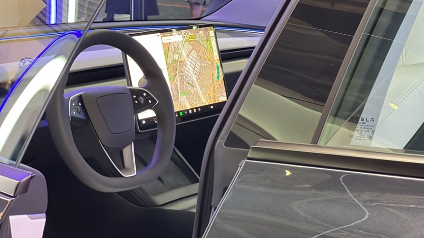

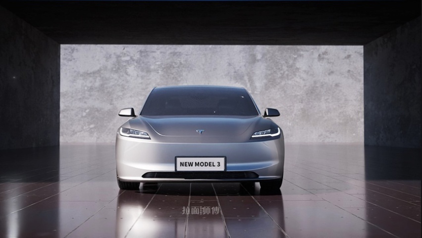

新款Model 3的创新不多说了:取消方向拨杆,改为方向盘快捷键;取消换挡拨杆,改为屏幕滑动换挡+车顶备用PRND键。惊不惊喜?意不意外?
但是,我们不要认为它的所有改变全是激进创新。
比如:车门防撞梁,由冲压铝制件换成了热成型钢。你可以理解为降本,其实热成型钢成本并不低,更主要的原因还是钢材的屈服强度,天生要比铝材好的多,这是对传统工艺的一种尊重。
新款Model 3对后排也格外尊重:底盘调校更舒适、增加后排双层隔音玻璃、新增2个后排USB-C接口、后备箱优化为双支柱设计,另外还讨好了中国消费者:增至2个麦克风、扬声器最多可达17个、新增256色氛围灯……
简单说,新3试图从一款驾驶者之车变成一款家庭用车。

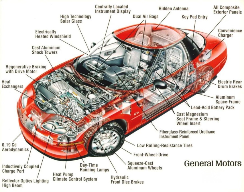

第二拨是通用。1996年,第一款现代意义上的量产电动车――EV1,被通用汽车推向市场。很多技术非常创新,放到今天也很耀眼:双门两座Coupe、风阻系数0.19Cd、铝制车身、铸铝减震塔、铸镁座椅框架、玻纤加强的仪表台、热泵空调、双电机、动能回收、卡片式钥匙、太阳能电池板……
哦对了,EV1的仪表盘也是居中的,销售方式是只租不卖。
只看这些你会发现,今天许多所谓“惊世骇俗”的创新,其实都是前人玩剩的。只可惜,EV1采用的是铅酸电池,最大续航160km,快充需要3小时。再加上加州零排放规定不太严格、车辆成本居高不下、董事会对创新容忍有限,EV1在2002年停止运营,一共生产了1117辆。

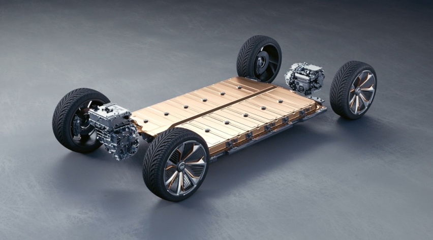

鉴于当年EV1的最大瓶颈是电池,它于近年推出了Ultium奥特能智电平台,专攻电池、电机等核心技术。为了避免当年“为新而新”的技术冒进,这个平台一切从实用出发:最大限度解决用户痛点,不求短平快,只求战略性可持续发展。

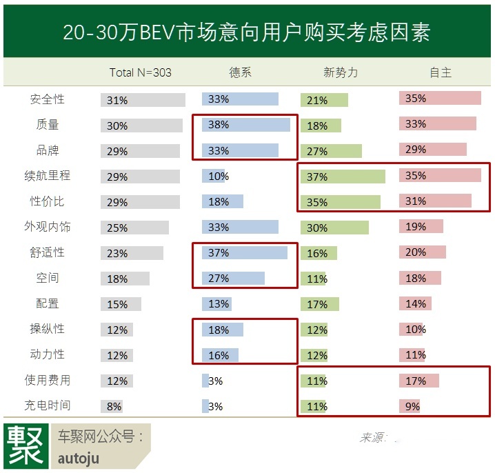

一份样本为303份的调研显示,20-30万电动车用户的购买考虑因素中,安全性以31%的比例排第一位,紧接着才是质量、品牌、续航里程、性价比。其中以追新人群为主的新势力用户,对安全性的考量最低,只有21%。而主流人群也开始认可新能源是趋势,但他们更理性,希望在狂热的技术参数背后,是更多的基础保障,如安全、质量、耐用性等。

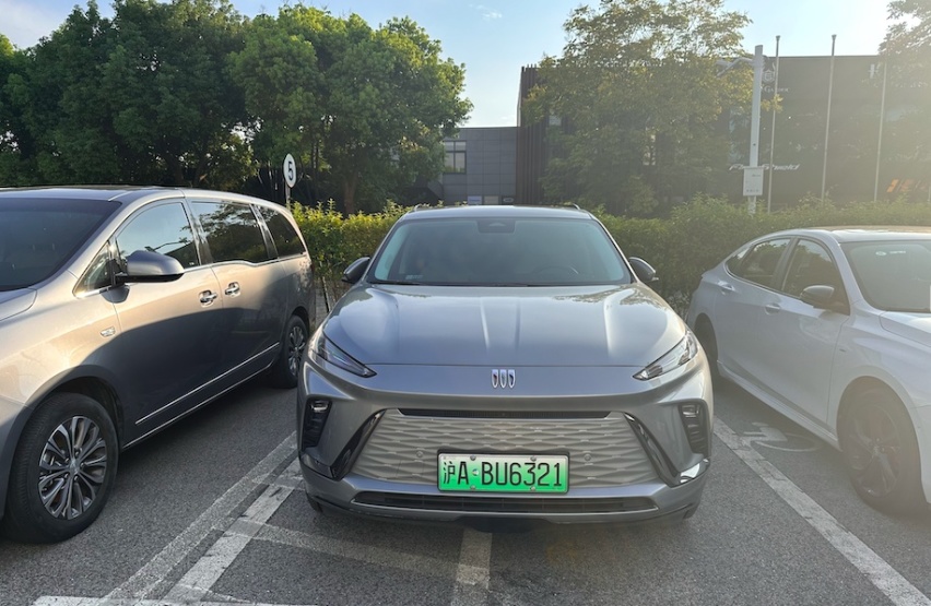

数据显示,8月中大型纯电SUV市场的销量冠军是别克E5,3961辆的成绩是第二名蔚来ES8的1.7倍,环比上月增长了6%。
这让车聚君想起了8月底在武汉参观奥特能超级工厂时的一些感受,工厂设施先进,管理智能,电池和电机的参数出色,只是不确定这种“苦练内功”的做法,能否被“营销导向”的市场所接受?现在看到了销量,说明目标人群还是认安全的。

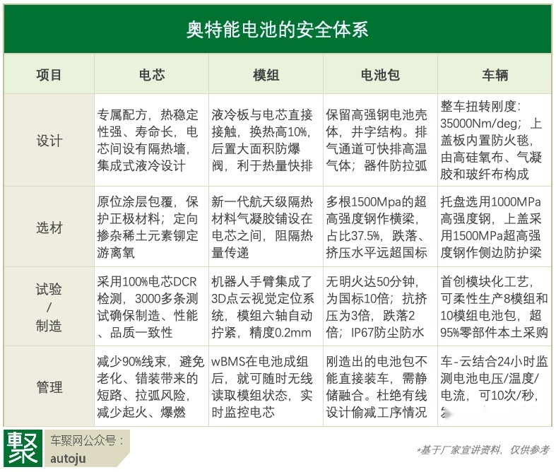

简单说,它的安全是一个体系。
从上表看出,这个体系没有追求时髦的C2P、C2C、C2B等“科技与狠活儿”,而是反其道行之,增加了电芯-电芯、电芯-模组、模组-模组、模组-电池包、电池包-车身之间的一系列防护、疏导和管理。

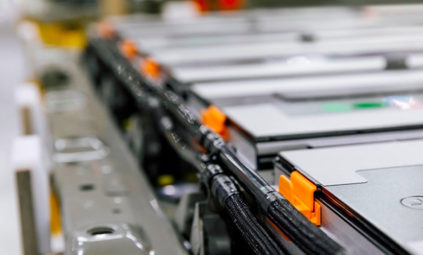

从物理层面讲,电池包内部采用了井字形结构,横梁为1500MPa的超高强度钢,底部托盘采用了1000MPa的高强度钢,上盖采用了1500MPa的超高强度钢作侧防护梁,整个电池包中超高强度钢占比达37.5%;同时壳体内还用了18.34米的激光焊。这确保了整个电池包在跌落试验中,能承受200cm的高度,为国标的2倍;在挤压试验中能承受300kN的力度,为国标的3倍。
▲图片说明:奥特能电池模组
另外,电池包内还设计有模组级、电池包级的各类排气通道,通过大面积防爆阀,可迅速排出电芯热失控产生的高温气体。同时电池包内的高压元器件,都具备防拉弧设计,可杜绝因拉弧产生的热失控和爆燃。
从化学层面讲,奥特能的电芯虽然是外采,但采用了上汽通用汽车的专属配方,如:原位涂层包覆,保护了正极材料;定向掺杂稀土元素铆定游离氧;这样比基本配方的热稳定性提升了10%。电芯之间的隔热,采用了航天级的气凝胶材料,有效降低热量传递。这种航天材料,还应用在了电池包上盖板的内置防火毯中,与高硅氧布、玻纤布一起叠放,有效隔热。
说到上盖,很多人认为大家都在C2B了,还要什么上盖?其实除了物理上的加强防护外,还有化学防护:密封性更好的气凝胶不仅隔绝热量从电池包内部外传到车身和座舱,还能有效防止潮气从外部入侵到电池包内,减少锂枝晶的形成,进一步降低电池包自发性热失控的机率。

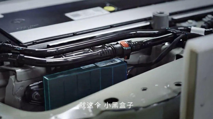

▲图片说明:奥特能可无线连接的电池管理系统
从管理层面讲,奥特能一大特色是实现了无线管理。这意味着整个电池包减少了90%的线束和接插件,通过15路智能信道调频及3种加密算法,可无线连接电池管理系统,进行24小时电池健康监测。
通过车-云结合,可以实时监测电池包内的温度、电压、气压等指标,最高频次可达每秒10次。一旦发现电芯有热失控风险,该模组的CMU会主动唤醒电池管理单元,第一时间急速冷却;当一个模组的CMU因热失控而失效时,周边模组的MCU会主动跟进,继续唤醒电池管理模块进行紧急冷却。
意思是,wBMS像一个智能管家,能实时监测、管理、协调热失控的情况,让整个电池包形成一个消防小分队,守望相助又互相支援。与此同时,云端数据除了适时预警外,还能自动迭代升级,让安全防护一直在线。
▲图片说明:奥特能电池包检测

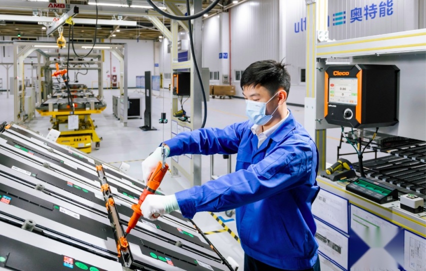

电池工厂产出的电池包不能直接装车,按规定要静置一段时间,让其内部材料融合,期间还要进行大量检测工作。一些企业可能就是在这儿节约了工时,要么在试验中不规范的拔插接头,要么直接省略了这个看不见的步骤,这都会导致电池包的一致性变差,从而增加了诸多莫名其妙的自燃。所谓萝卜快了不洗泥。
而采用了wBMS技术后,静置期间的测试不必频繁拔插接头,用检测设备在后台无线操作即能完成,即省时省力又科学准确。而且静置期间发生任何异常,无线系统会第一时间报告工作人员,排除安全隐患。
简单说,奥特能的电池安全是一个体系性的安全:像造车一样,既尊重了传统安全设计理念,又融入了现代的领先技术,从设计、选材、试验/制造、管理各个方面,都形成了严密的安全体系,涵盖电芯、模组、电池包、整车各个环节,涉及物理/化学、硬件/软件各个领域,理论上算是一本电池安全的教科书了。

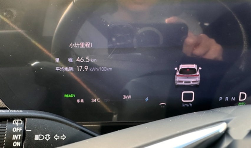

从武汉回上海后,车聚君还专门去店里试驾了别克E5,发现在试驾车状态下(开最冷的空调、各种加速和挪车、三个成年人),表显的平均电耗居然只有17.9度电/100公里。
看来奥特能电池除了安全,实用性也不错。

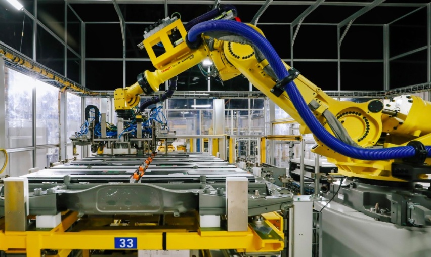

工厂安装了8万平米光伏,每小时产电20,000度;应用了物联网5G+、AI算法、大数据云计算等技术,可以在全生命周期内追溯2000个测点;物料配送全自动化,AGC智能小车穿梭于各个车间,还能自动避让行人和障碍物。
▲图片说明:奥特能电池包模组自动化装配
电池车间大量应用数字孪生机器人,可自动完成电池包的涂胶、合盖、拧紧工艺,让项目交付周期缩短了50%。通过3D点云视觉系统和传感器实现全球领先的高精度装配工艺,精度误差在0.1mm之内。模拟整车工况的电性能测试,15个步骤3000条测点。通过无线通讯的电池管理技术,可在检测中避免传统的接头插拨;测试过程的放电可以被能量回收,反馈至清洁电网。
