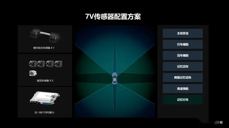

Q1:大疆车载用在云朵的这套智驾方案算力只有32tops,如何去支撑视觉识别所需要的海量信息?
灵犀智驾2.0由大疆车载成行平台提供技术支撑,成行平台是大疆车载今年推出的全新一代智能驾驶解决方案,云朵灵犀版是成行平台的首款量产车型。
成行平台本身的特点,就是以低至32T的算力实现了主流的高阶智能驾驶功能。
宝骏和大疆车载共同秉持着“智驾普及者”的理念,这意味着,在系统设计之初,就要考虑到资源和成本的限制对普及带来的影响。为此,整个系统就是从算力有限、无高精地图、无激光雷达的基础出发进行设计的。最终成果达成了目标。
为了实现这样的目标,许多具体的工程实践是按照“弱依赖、少假设”的思路开展的。在有限制条件的情况下,感知、计算哪些信息能够完成实现可用的高阶智驾体验,我们就去落实,把系统硬件、算力的效率被压榨到极致。
这使得这套系统具有优秀的基本功,即缺乏高级装备的情况下,内功强大,实际表现不俗。而优秀的内功如果配合高级装备,则更加能超越预期。而这些神兵利器的高级装备,也要根据消费者的需求、给消费者带来的实际价值来做选择。
宝骏品牌旗下有硬派、家用、旗舰等不同的产品线,相信灵犀智驾2.0这么一套内功强大的智驾系统,在宝骏不同定位、不同价位的车型上都会能给用户带来超越预期的体验。
Q2:TI的软件部署会不会比orin等更加复杂?
大疆车载的成行平台有一个优点就是芯片灵活,成行平台可以使用海外大厂如TI、NVIDIA或者Qualcomm的芯片,也可以使用国内优秀的产品如地平线、芯驰的芯片,这个能力可以大大降低车企的研发周期和成本。所以主机厂并不会面临更复杂的问题。
云朵上的芯片选型,主要还是考虑到产品的定位、用户的需求,希望能做好中国汽车智驾普及者,最后确定的这么一套配置。如前面所说,未来宝骏品牌也希望能面向更多不同的用户推出不同定位和体验的产品,但一定都要超越大家的预期。
Q3:大疆车载这套智驾方案的特点是什么?优势是什么?
云朵灵犀版是大疆车载成行平台的首款量产车型。得益于宝骏与大疆车载共同的追求,云朵灵犀版打破了高阶必高价的行业规律,首次将高阶智能驾驶功能做到了10多万的车型上,也是业内首次将如BEV等前沿的技术,用在了这个价位的车型上。
