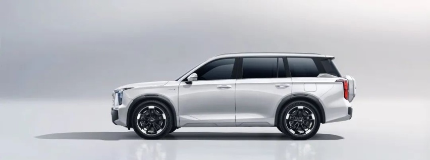

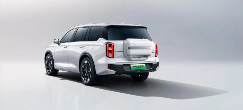

方正霸气的车身外观,长度达到 5,110 mm 的大尺寸,新能源时代 2.0 T「大排量」发动机,广汽传祺 ES9 几乎融合了所有对驾驶、舒适度有利,却对能耗不利的因素。
不过,今天开启预售的传祺 ES9 能够实现 CLTC 143 km 纯电续航,加满油之后,CLTC 综合续航能够达到 1,215 km。在可油可电、续航无忧的前提之下,传祺 ES9 还能够实现 1.2 L/100 km 的综合油耗和 WLTC 6.18 L/100 km 的馈电油耗,能耗数据是比较亮眼的。

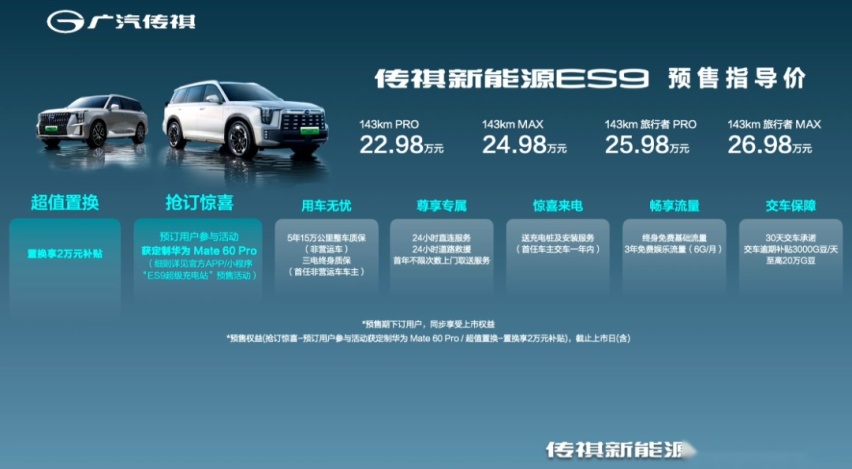

预售价 22.98 万元起
今年 8 月的成都车展上,传祺 ES9 亮相。而在今天,这款车正式开启预售,预售价格 22.98 - 26.98 万元。
预售期内下订的用户可以有置换享受 2 万元补贴或是送一部华为 Mate 60 Pro 手机。在质保方面,非运营车辆享有 5 年 15 万公里整车质保,首任且非营运车车主享受三电终身质保。另外,还有赠送充电桩、30 天交车承诺等权益。

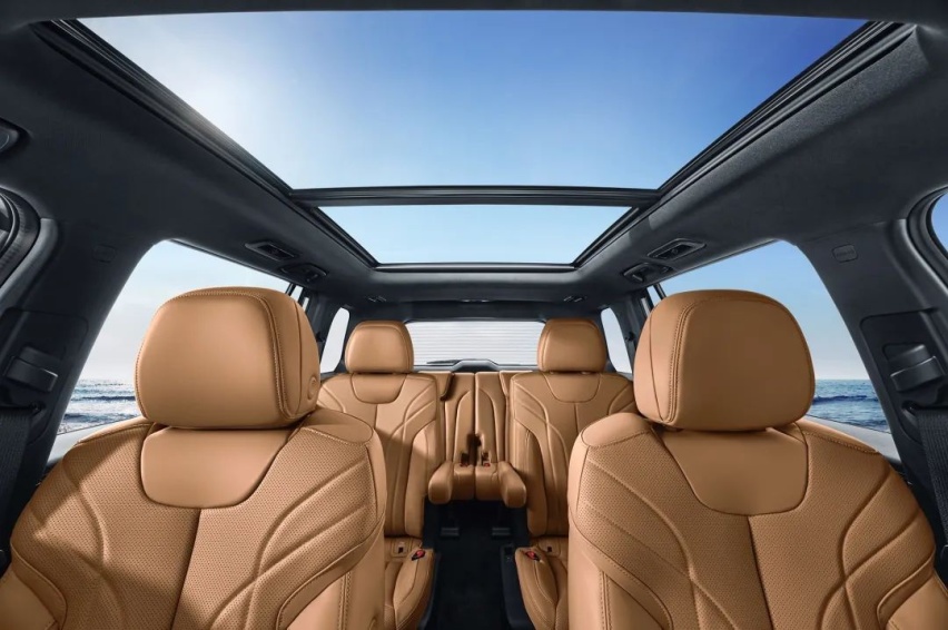

传祺 ES9 的座椅布局共有两种,6 座布局为 2+2+2 的结构,7 座布局为 2+3+2 的结构。灵活的座椅布局让传祺 ES9 拥有更好的装载空间布局,行李箱可以实现从 181 - 1,859 L 的变化。
二排还有「女皇躺椅」,8 档调节,131° 可调范围。加上最长 140 mm 的前后移动距离,舒适性配置足够优秀。

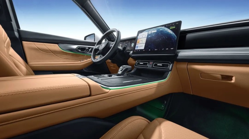

在智能化方面,传祺 ES9 也有不错的配置。
传祺 ES9 搭载了 12.3 英寸仪表和 14.6 英寸中控屏幕,以及 30 英寸的 AR-HUD,芯片则是高通骁龙 8155。从硬件上看,这套智能座舱系统还有比较强的竞争力,同时也有 OTA 软件升级的潜力。
辅助驾驶方面,传祺 ES9 采用全新一代 ADiGO 4.0 智能驾驶辅助系统,具备 L2 级辅助驾驶能力以及智能领航功能。在出行途中,能够一定程度协助你开车,缓解驾驶疲劳感。
