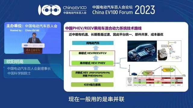

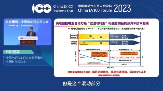

首先可以明确一点,不论是插混还是增程,它们都具备EV和HEV模式,通俗点EV就是纯电驱动,与纯电车原理相同。

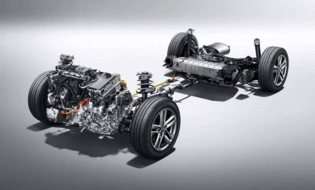

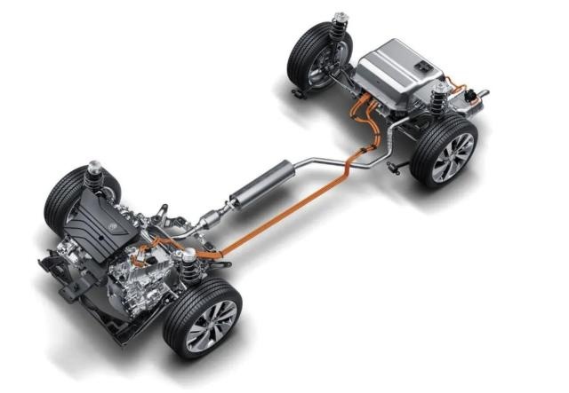

而在混动模式下,插混会有串联、并联、发动机直驱等多种工作模式,例如:起步和中低速用电机驱动,加速超车时发动机和电机并联驱动车辆,在高速速域发动机可进行直驱;此外,通过系统优化和设定,用户也可以采用智能保电模式,优势在于可以发挥出电机和发动机自身的优势,并打好配合,以此来实现全工况节油地目的。

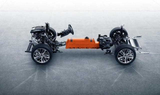

增程混动结构比较简单,HEV模式下只有串联一种模式,全程发动机不工作,只负责发电带动电机驱动,工况比较单一。尽管在中低速确实用电机达到了省油的目的,但要知道高速电机需要的电量较大,在亏电状态下,发动机就要烧更多的油来维持这种电量平衡,同时发动机烧油发电在转换成电能带动电机驱动,会带来能量损耗,没有发动机直驱那么高效,这也是插混和增程混动最本质区别。
增程混动相比较插混系统,结构就相对简单,在HEV模式下只有串联一种运行模式,此时发动机是处于不参与车辆驱动工作的状态,只负责发电,然后由电能驱动电机工作,因此也可以看出增程混动的技术路线是比较单一的。
另外,增程式混动在中低速确实可以很好地利用这一能量转换方式达到节油目的,但车辆的直接驱动还是由电机完成的,在高速域工况下电机的耗电量较大,当电池处在亏电状态下,发动机就消耗更多的汽油来维持电量的平衡。
而发动机本身在烧油发电、带动电机这样的转换过程本身就会带来能量损耗,实际上并没有发动机直驱那么高效。
