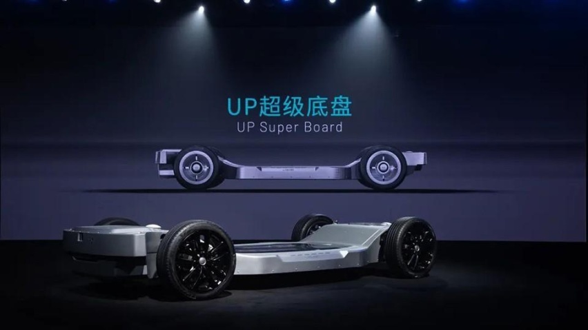

有过玩四驱车经验的80/90后,小时候是否有过这样的疑问。那就是,无论玩的是旋风冲锋、飓风音速还是三角箭,其实它们车壳下面的底盘,往往是可以通用的。而且不要表层的车壳,车辆其实也可以跑。有意思的是,这项技术现在有可能将会用在我们所购买的乘用车上了。这项底盘技术有一个听起来直观的称呼,即“滑板底盘”。对我个人来说,更愿意形容它为“新能源车专属的非承载式车身”。根据不久前宁德时代发布的消息,它们的滑板底盘技术预计将在明年下半年得以量产。而宁德时代也不是唯一声称要量产该技术的业内企业。那么这项技术对消费者而言,会带来怎样的新体验呢?

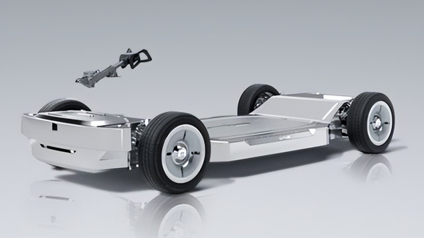

“滑板底盘”四个字其实已经形象地介绍了这项技术的特点。也就是车辆的底盘就像滑板一样,由一个板状整体与四个车轮组成。当然,这样的形容肯定是不严谨的。所以我才说更倾向于用“新能源车专属的非承载式车身”来解释它。这里面有两个关键点,即新能源车专属,以及非承载式车身。

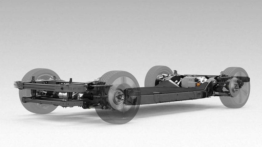

先从车友们都很熟悉的非承载式车身来入手。近来由于硬派越野SUV的火爆,带大梁,也就是所谓非承载式车身,也再次受到用户的关注。其实在乘用车领域,非承载式车身早就被承载式给打败。毕竟,普通乘用车并没有那么多需要固定在车架上的零部件。前后两个全框式副车架,已经算是刚性出色的代表。甚至即便是有越野需求,眼下的燃油车,也未必一定需要非承载式车身结构。
至于新能源乘用车,一开始也是大量借鉴燃油乘用车的制造经验,继承了以承载式车身为主导的设计理念。但是新能源车的底盘,所需要肩负的“使命”,显然要比燃油车更多。比如体积和质量上都占比颇高的动力电池,还有潜在的前后桥可能都需要配备动力系统,以及更坚固的悬架结构等等。甚至还可以前瞻一下,包括线控转向、线控刹车、轮毂电机等技术应用如果落地,也会加重新能源车底盘的负担。

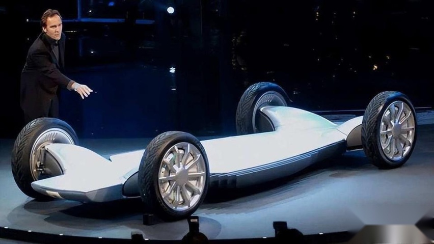

于是,正如燃油车时代,底盘需求多,就采用非承载式车身的逻辑一样。新能源车也在谋划从承载式车身,往非承载式车身过渡。事实上,这一思考可以追溯到20年前。彼时的通用汽车是以氢燃料作为主题来铺开“滑板底盘”的理念。与此同时,通用当时已经带来了相对朴素的线控逻辑。这说明传统大厂在新能源结构释放想象力之后,立足于用户端的前瞻思考深度,其实并不比所谓造车新势力弱。

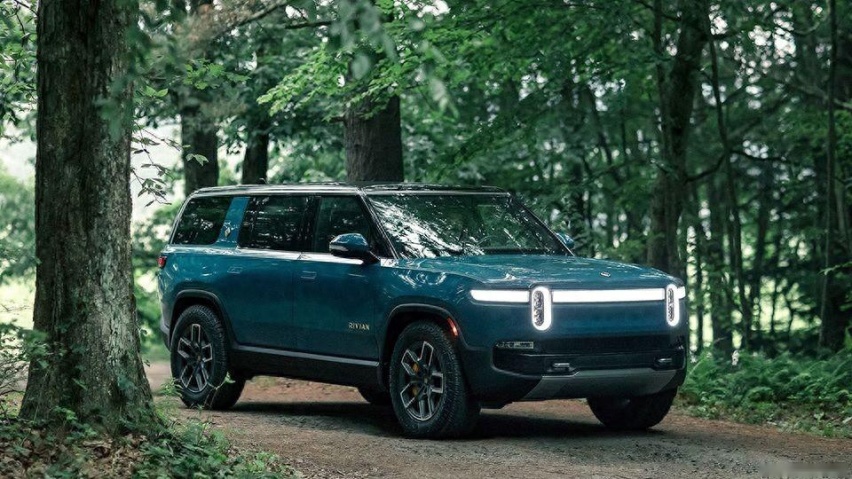

但真正身体力行的,一开始还是新势力们,比如RIVIAN、特斯拉、宁德时代、悠跑等等。除了束缚更少,还有一个很重要的原因,就是技术应用已经到了临门一脚的阶段。试想,将高集成度电驱电控系统、无模组电池、底盘电池一体化、一体压铸等技术结合起来看,所谓“滑板底盘”也就水到渠成了。所以,“滑板底盘”完全可以看作是现阶段新能源车一系列技术的整合。于是理所应当地具备长续航、高充电效率等特点。比如宁德时代就宣称自己的滑板底盘技术,续航里程突破了1000km,充电5分钟即可增加续航300km。同时,也为潜在将会落地的各种线控底盘技术,预留了空间。

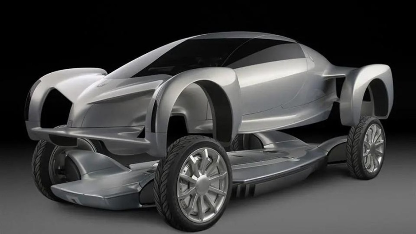

另外在感知力更明显的地方,由于各种零部件全部下沉至底盘处集成,而车壳部分仅作为覆件存在,甚至理论上可以做到不要车壳也能驾驶。所以采用滑板底盘的车型,其车内乘用空间的利用率,将远高于眼下主流的承载式车身产品。而在用户感知不明显的地方,由于滑板底盘理论上可以将轿车、SUV、MPV,甚至皮卡、货车等产品线共用一个底盘。于是车企的开发、生产效率,以及成本控制水平等等,也将会大幅提升。

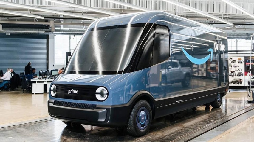

顺着这个逻辑,还能得到一个额外的收获。由于滑板底盘的边际效应也是其重要的技术优势之一。如果底盘尺寸偏小,你很难在这样一块底盘上兼容合适的SUV、MPV、皮卡,甚至是商用车产品线。事实上,滑板底盘的推广方向,本身就是从尺寸较大的商用车领域开始。毕竟,巴士、卡车、货车等等,共用一块底盘似乎并不违和。而要落在乘用车环境中,能够获取到的“最大公约数”,或许就是长轴距的B级车产品线了。而宁德时代官宣的旗下首款应用滑板底盘技术的车型,恰好就是一款B级车(轿车)。
底盘的位置聊得差不多了,最后还得聊点底盘之外的地方。由于几乎所有带功能性的零部件都集成至底盘内,使得车辆的上层变得可有可无。但车壳毕竟是重要的覆件,在安全与舒适性方面有着不可替代的作用。当然,以现在的技术,可以设计出空气动力学极佳的车壳。但在安全性方面,由于改变了承载式车身强化A/B/C柱的框架结构,如果按照燃油车时代非承载式车身的设计经验,那么其被动安全性部分的表现,恐怕会存疑。比如Jeep牧马人就曾在多个国家/地区的碰撞测试中“翻车”。但如果一视同仁地将滑板底盘以外的车壳部分,按承载式车身的标准来制造,又会推高整车成本。虽然在智能化的背景下,车辆的主动安全能力不可同日而语,但被动安全同样不可忽视。这部分的技术设定,恐怕还有待车企或供应商的进一步解析。
