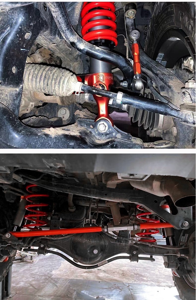

通常来讲,底盘悬架结构可以分为独立悬架和非独立悬架两大类,常见的独立悬架包括麦佛逊、多连杆和双叉臂,而非独立悬架则有整体桥和扭力梁。不过这其中很多都是承载式车身的轿车和SUV使用的,皮卡车型上最常见的悬架其实就是双叉臂和整体桥这两种,那么这两种悬架各自的优缺点又是什么呢?
双叉臂独立悬架
优点:
1、轮胎与地面的接触性能更好,可以提高车辆的操控稳定性和抓地力。
2、可以调整轮胎的外倾角和主销角,以适应不同的路况和驾驶风格。
3、可以减少车辆的俯仰和侧倾,提高舒适性和安全性。
缺点:
1、结构复杂,占用空间大,制造成本高,对生产商的技术水平要求高。
2、需要精确的定位参数和调校,否则会影响车辆的操控性能和耐久性。
3、不适合小型车或横置发动机布局车型,因为会侵占发动机舱空间。

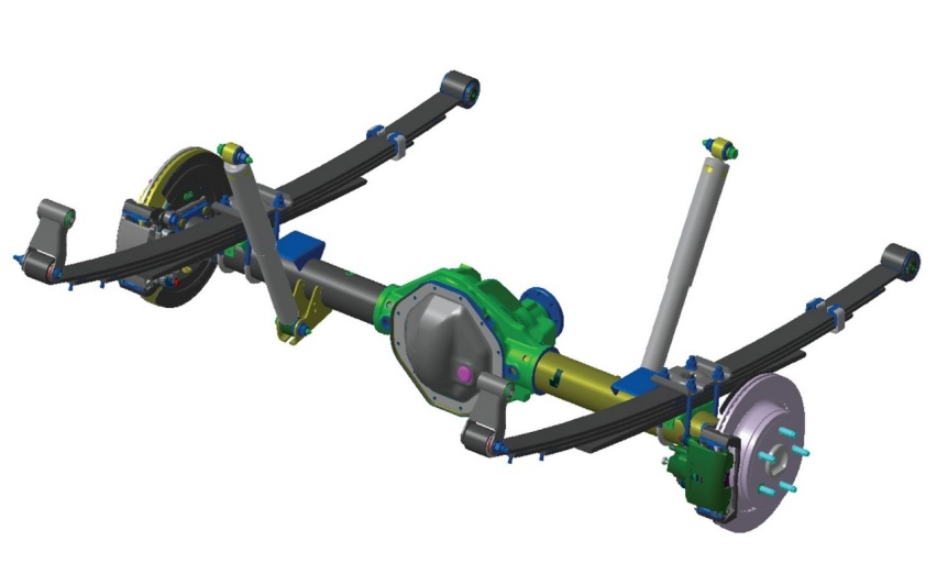

整体桥非独立悬架
优点:
1、结构简单,强度高,可以承受更大的载荷和冲击,适合中大型车辆和载重车辆。
2、侵占空间小,成本低,易于制造和维修,很适合越野用途车辆使用。
3、可以保持车轮的最低离地间隙和最大压缩极限,从而提高了车辆的通过能力。
缺点:
1、轮胎与地面的接触性能差,导致车辆的操控性能和抓地力下降,尤其在复杂路况下。
2、不能调整轮胎的外倾角和主销角,尤其是经过颠簸路面时,导致车辆的操控性能和舒适性受限。
3、会增加车辆的侧倾和点头,影响车辆的稳定性和安全性。

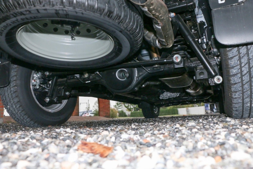

此外,两种悬架还有一大区别,那就是悬架行程,整体桥悬架有着特别大的行程,能确保车轮尽量接触到地面,而双叉臂或多连杆独立悬架在这方面就做的不够好。前不久比亚迪豹5的“卡裆”事件就是最好的例子。如果是一台后整体桥悬架的车辆,基本就不会有这种窘况了,所以也希望比亚迪DM-o平台的皮卡车型能用整体桥后悬架,别再用独立悬架了。

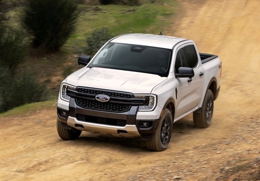

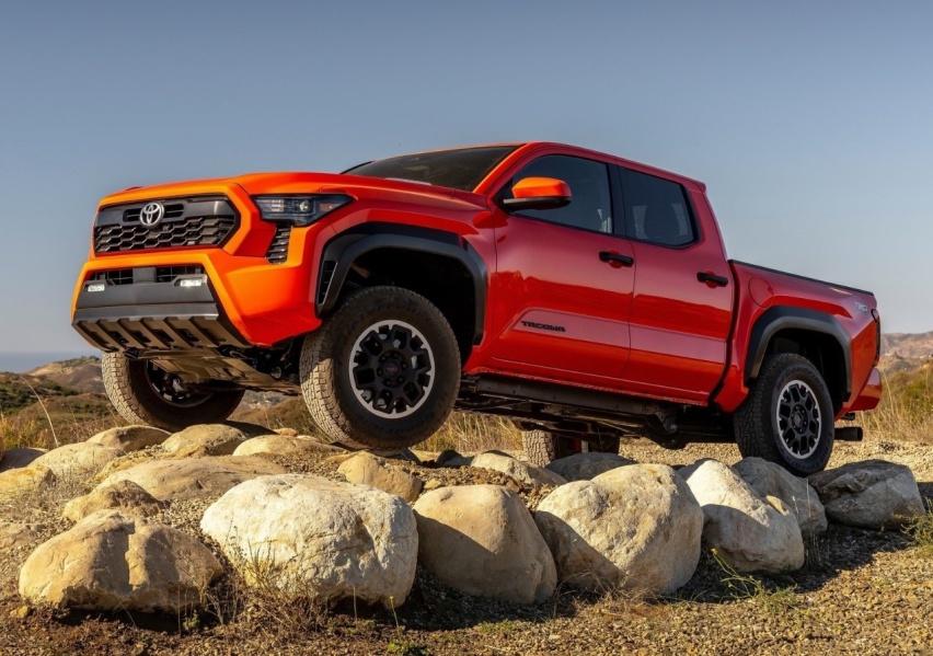

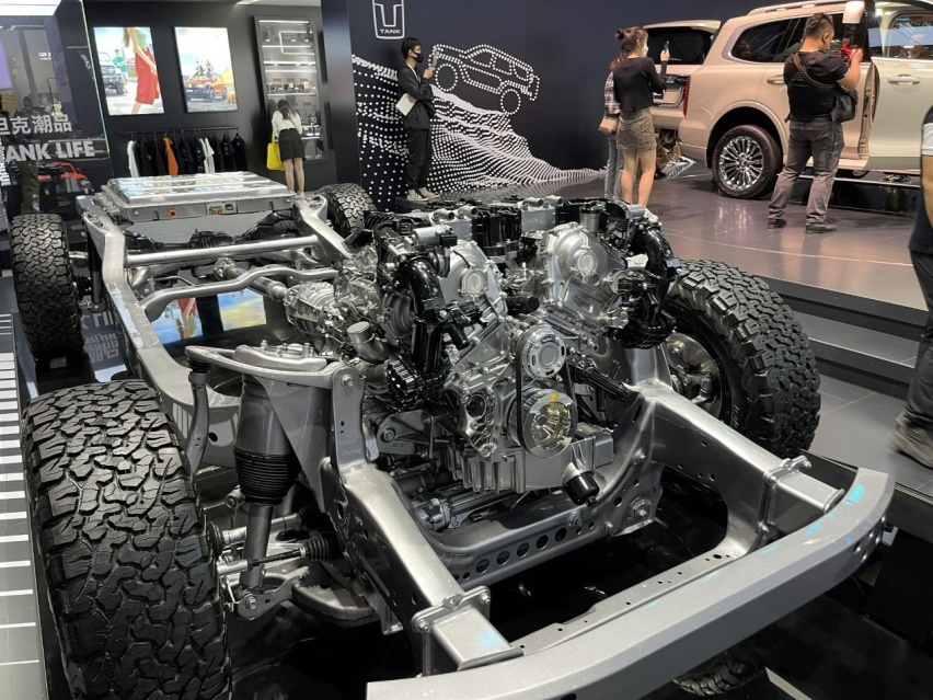

看完了上面的介绍,相信大家对双叉臂和整体桥有了一个基本的认知,这两种悬架结构就像是一对欢喜冤家,优缺点几乎都是互补的,所以皮卡厂商的工程师们就把这两种悬架结合在一起了,我们看到的市售的绝大多数皮卡都是前双叉臂、后整体桥结构的,这样就能让皮卡车型在操控性、舒适性、重载能力、越野性能等方面做到一个比较好的平衡。

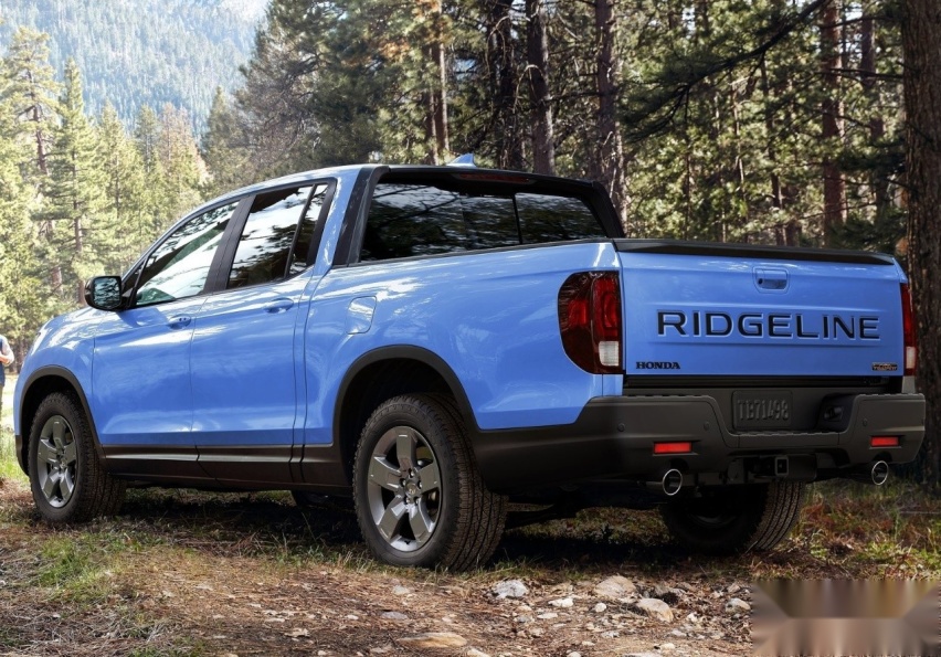

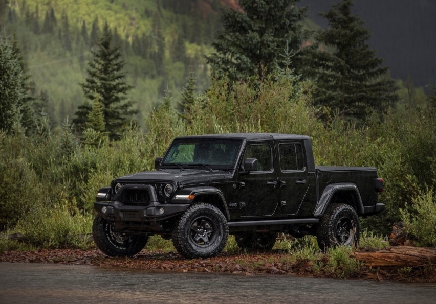

当然,凡事都有例外,有些皮卡车型就非要剑走偏锋,追求更加极致的性能,譬如丰田LC79、Jeep角斗士这类的皮卡,它们就采用了前后整体桥的设计,确实在越野性能上做到了很高的上限,但舒适性和操控性就不太好了。而本田Ridgeline、远程FX这类乘用车底盘魔改出来的皮卡车型,则采用了前后独立悬架的设计,舒适性和操控性确实很好,但越野性能和载货能力就比较一般了。总之,鱼和熊掌是不可能兼得的。

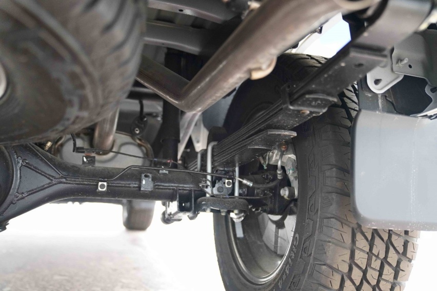

钢板弹簧
优点:
1、结构简单,加工制造容易,成本低廉。
2、具有较大的载荷能力,适用于重载车辆。
3、具有一定的减震作用,可以通过弹簧片之间的摩擦来消耗部分能量。
4、可以兼作车轮导向机构(连杆),减少了悬架系统的零件数量。
缺点:
1、重量大,占用空间大,影响车辆的重心。
2、刚度大,舒适性差,对复杂路面的适应性不强。
3、容易产生金属疲劳,断裂和松动。
