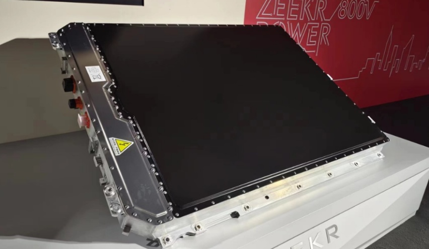

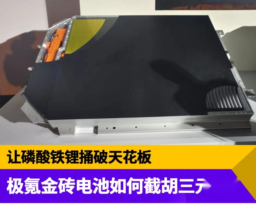

金砖电池实物

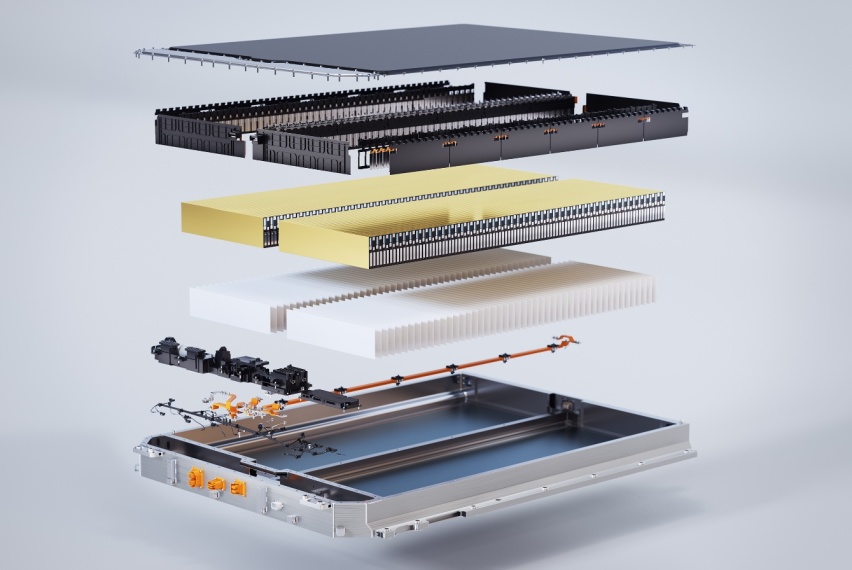

 在电池整体布局方面,尽管磷酸铁锂相较于三元锂电池在能量密度上略显不足,但极氪通过技术优化,巧妙地在电池“数量”上实现突破。
让磷酸铁锂捅破天花板,极氪金砖电池如何截胡三元锂?
金砖电池分解图

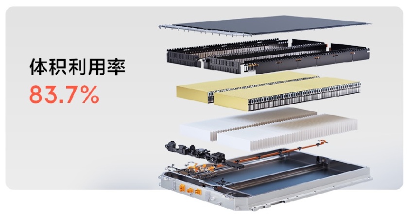

通过一系列优化设计,如采用一体化液冷托盘替代传统水管结构以减少结构件对电芯空间的占用,以及实施电芯、上盖、底板的“紧凑三明治结构”以释放电芯仓纵向空间,同时使用航空级超薄热阻隔材料填充电芯间空隙,提高体积利用率。与传统设计相比,金砖电池的采样线路总长度缩短157米,核心零部件减少35%,电池质量能量密度提升10%以上。
综合以上技术优势,极氪金砖电池实现83.7%的体积利用率,因此,在相同尺寸的电池包中,金砖电池的“得房率”最高。

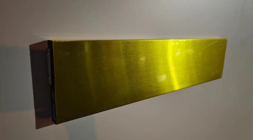

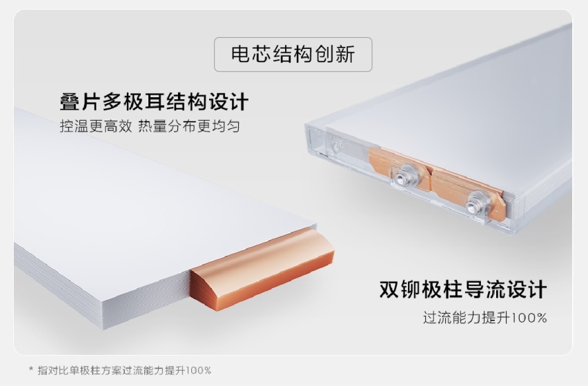

值得关注的是,在技术层面,极氪金砖电池采用了叠片多极耳结构,实现了更高效的温度控制和更均匀的结构分布。
现场的金砖电池电芯

此外,金砖电池的双铆极柱设计使其相较于单极柱过流能力提升了100%。全程加速技术的应用,进一步提升了电池的性能。并且,极氪为金砖电池配备了专属金色耐高压绝缘膜,其可承受DC4000V高压,耐高压能力相较提升了27%。
