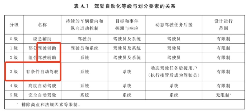

根据国标GB/T 40429-2021汽车驾驶自动化分级,我们可以找到对于L0-L5的所有名称,我为什么说L3具有里程碑意义,其实单从名字上就已经展示了——L3被定义为“有条件自动驾驶”,而L0-L2的定义均为“驾驶辅助”。
这就很明显说明:只有搭载L3功能的车型,才配说是“自动驾驶”——否则无论车企改成什么天花乱坠狂拽酷炫的宣传名词,都无法称之为“自动驾驶”。
这也就意味着,从路测牌照发布的这一刻开始,自动驾驶的说法正式落地成为现实,而不再停留在纸面上。

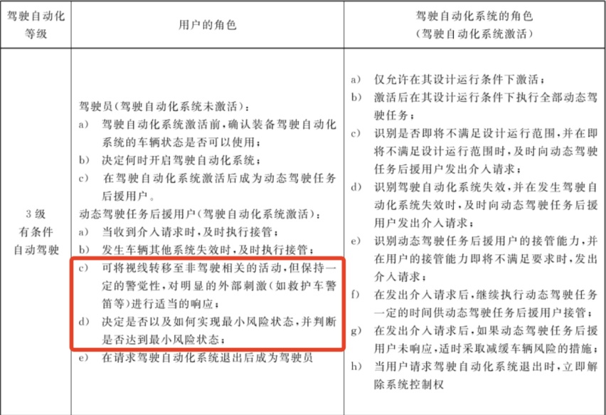

首先来看看,L3对于用户和系统的角色定义,其中最重要是这句话——
“可将视线转移至非驾驶相关的活动,但保持一定的警觉性”。
这就意味着,只要你将来的车搭载了L3系统,那当你使用L3的时候就可以看电视玩手机看书了,但其中依然有一个比较模棱两可的说法,就是规定了特定字眼“视线”,也就是说,眼睛可以不看,但并没有交代身体其他部分是否可以与驾驶不相关——比如手脚,这是怎么回事?
而接下来的定义就继续阐明了L3的特点,用户需要“决定是否以及如何实现最小风险状态,并判断是否达到最小风险状态”,这也是L3和L4最主要的区别之一,后面会说。
意思就是:你依然且必须判断该怎么规避风险,比如前面有避免不了的追尾,你是选择撞劳斯莱斯还是撞桑塔纳,再比如自动驾驶工作过程中,你必须继续保持头脑清醒,否则就无法作出准确判断,所以喝酒、睡觉等影响判断的行为,在L3上是铁定继续不能干的,代驾费还是省不了的。
但这并不能清楚说明,用户是不是可以不在驾驶位上?手脚是不是可以在L3正常工作时、离开相应的区域位置?所以还得接着看。

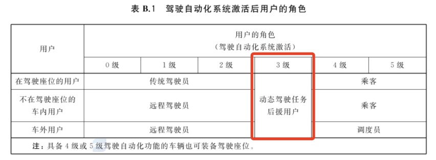

在“驾驶自动化系统激活后用户的角色”一表中,可以看到只有L3是最特殊的存在,用户不管是在或不在驾驶座上,都被归类为了“动态驾驶任务后援用户”,往下则还是区分出了“传统驾驶员”和“远程驾驶员”(你可以理解为就是传统意义上的乘客),而往上则都被归类为了“乘客”。

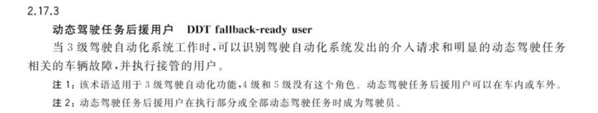

L3这个特殊的“后援用户”,国标里同样给出了解释:“当3级驾驶自动化系统工作时,可以识别驾驶自动化系统发出的介入请求和明显的动态驾驶任务相关的车辆故障,并执行接管的用户”。
这也是一句非常模棱两可的话术,但如果再结合L3的用户角色定义a)中的内容:“当收到介入请求时,及时执行接管”,结果就逐渐清晰了。
标准并没有明确说人可以在L3开启时跑到副驾或后排上躺着,但也没明确说明不行,但如果参照表中来说,L3把整个车里车外主驾副驾的人都定义为了“后援用户”,那是不是可以这么理解——我在一个人开车的时候也可以坐到副驾或后排上?所以我说这个“后援用户”,是L3中最特殊的存在,咱们接着看。

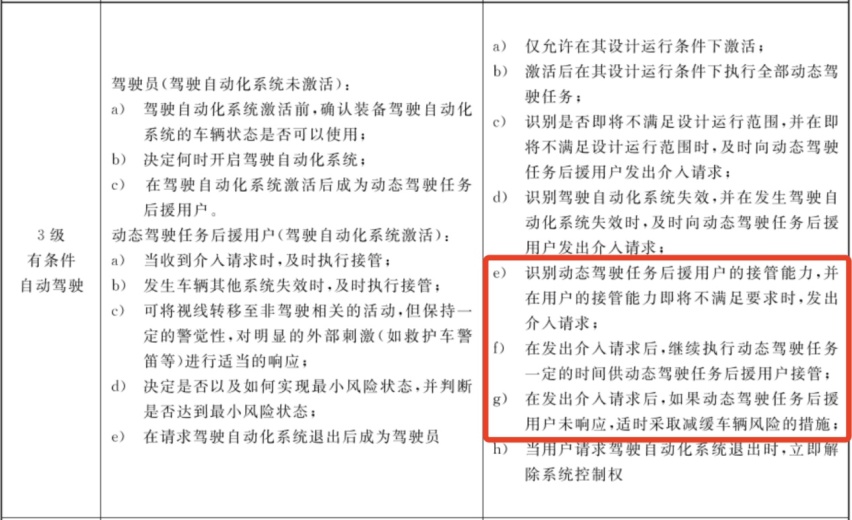

重点是:L3必须能及时识别当前是否满足运行条件,如果即将无法运行时,要及时向“后援用户”发出介入请求;而在收到介入请求时,用户必须及时接管,同时附带条件,这点从驾驶自动化系统角色第e)、f)、g)中有更进一步说明。
到这里,结论终于得出来了,按照GB/T 40429-2021的说法再结合前文的分析:
L3情况下,人(传统意义上的驾驶者)是可以跑到副驾或者后排上的。因为系统必须能识别“后援用户”是否拥有接管能力,比如依靠车内摄像头等判断主驾是否有人,而当没人的时候,系统得继续接管车辆,如果你这时候还是不管,那么车辆必须适当采取减缓车辆风险的措施,比如制动、靠边、打双闪等操作。
但同时,我们也能得出另一个重要结论就是:当L3在其设计运行条件下激活并正常工作时,如果发生事故且系统并没有给“后援用户”提供介入请求时,那么一切后果由厂商负责。
