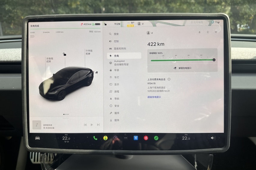

这部车搭载的是60度磷酸铁锂电池,CLTC续航606km,但是充满之后屏幕显示的续航却是440km。这是怎么回事?
特斯拉官网宣传的续航是CLTC值,而屏幕显示的是EPA值,后者是前者的7折。以前的车型,车主可以在NEDC值(EPA值是它的8折)和EPA值两种显示中间选,现在不能,只显示EPA值,这就造成了宣传和现实的分裂。

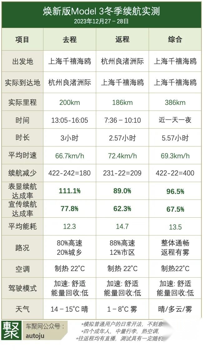

12月27日下午13:05,我们从上海千禧海鸥大酒店满电出发,表显续航422km,到达杭州良渚洲际酒店是16:05,表显续航242km,实际行驶了200km。平均时速66.7km/h,因为中间导航让我们下高速在练市镇绕了一下,多出20km行程。
去程表显续航减少了180km,但实际行驶了200km,表显续航达成率来到了惊人的111.1%!我们知道特斯拉表显续航准,基本可达1:1,但没想到会“反向虚标”。总结一下原因:气温高达14-15℃,对电池非常友好;速度只有66km/h,能耗一度低至10度电/百公里。

7:36杭州良渚洲际酒店出发,10:10到达上海千禧海鸥酒店,历时2.57小时,行驶了186公里,平均时速72.4km/h。

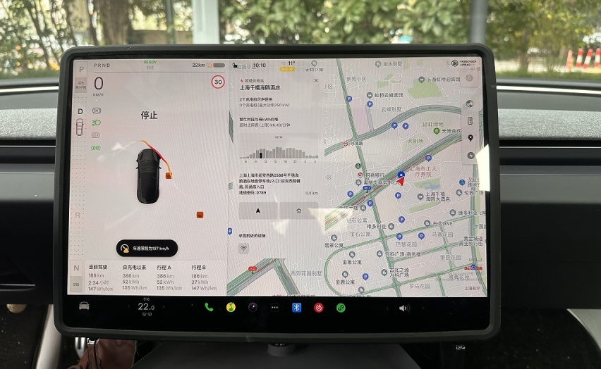

杭州返程时表显续航为231km。已知前一晚到达杭州时,续航是242km;室外停放一夜耗用了7km,整备又耗用了4km。到达上海时,续航显示22km。这样返程「行驶期间」表显续航减少了209km,结合实际行驶的186km,这段的表显续航达成率为:89%,宣传续航达成率为:62%。
纵观整段往返杭州的测试,全程行驶了386km,表显续航从422km降到了22km,减少了400km。这样,这辆焕新版Model 3的表显续航达成率为96%,宣传续航达成率67%。
所以还是老观点,如果只看表显,特斯拉的续航达成率非常准,接近1:1。但是如果考虑到宣传的CLTC值,那么冬季高速续航达成率只有6成左右。

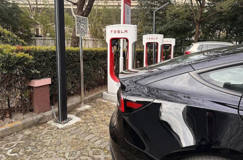

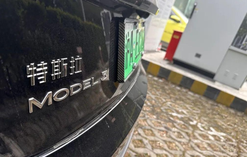

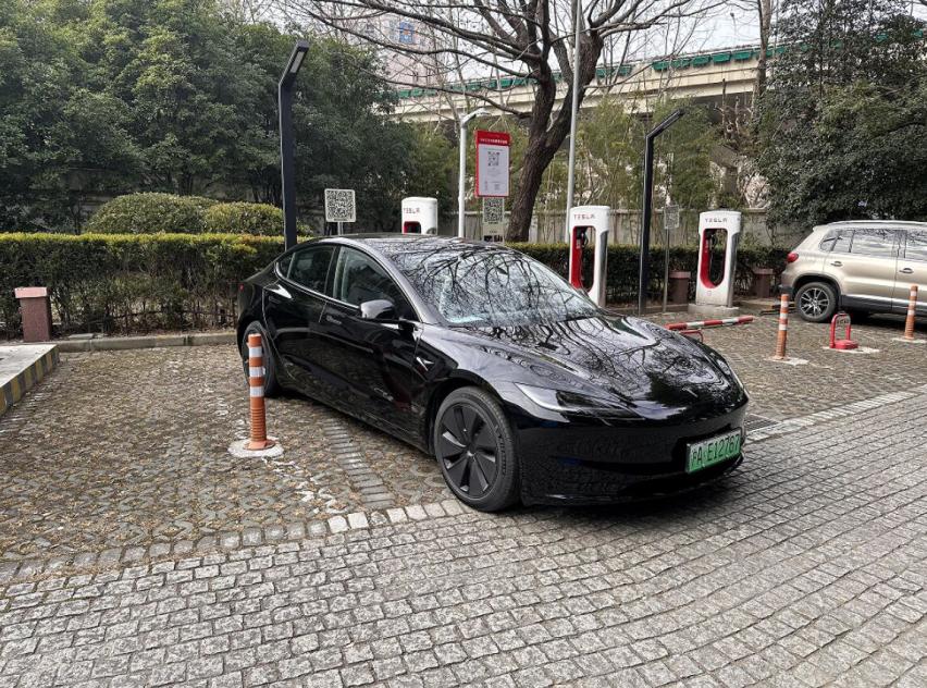

充电结果:5%-99%用时整整1小时。电量5%时,充10分钟补航110km。这里V3超充桩,最大功率250kW。如果是在120kW的V2桩,从55%充到100%,用时50分钟。
所以,V3桩确实比V2桩快很多,但和最近发布的800V超快充的新车比,明显逊色不少。比如极氪007,充电15分钟最长可补航610km。
只能说:不是特斯拉不努力,是中国新势力太给力。

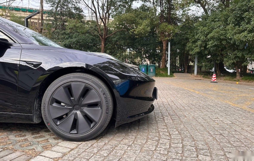

优点:机械素质优秀,无论加速、刹车、转向,表现都是一线水准,基本是车随意动,指哪儿打哪儿,手感和脚感都很扎实。特别是底盘对震感的过滤,更加充分;噪音的传递更加克制,整体表现大于等于BBA同级水准。
和上一代的Model 3相比,操控不再生硬,明显增加了舒适性,说明在向中国主流用户的驾乘感受靠拢,这得点赞。
▲图片来源:车聚网
NVH在城区中低速行驶时,表现良好,比上一代有明显改善,主因是采用了米其林e·Primacy轮胎,专为电动车设计,比之前的韩泰轮胎静音性更好。只是到了高速上,时速超过100km/h时,风噪还是略大。

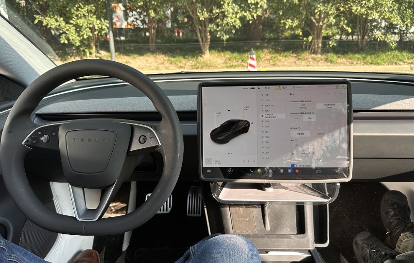

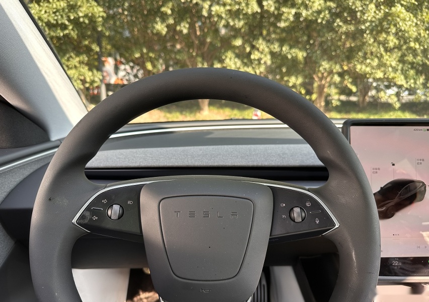

第一,方向盘左侧的「方向键」非常不好操作,受到车内人的一致差评。主要问题是:在转弯过程中,想改变方向时,这时打灯变得异常困难,不得不低头寻找。
另外在快速变道时,本来已经找好了时机,准备打灯时还得瞟一眼方向盘,可能只用了半秒钟,但后车已经快速跟上,可能会错过一个匝道口而浪费更多时间。

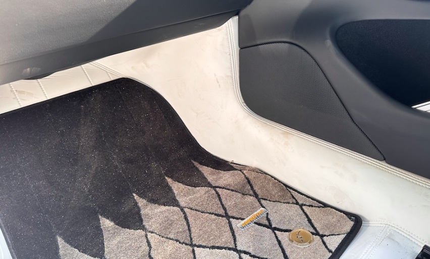

第三,主副驾门板底部,采用了纯白内饰,很容易挂上脚印。不理解特斯拉这样设计的初衷是什么?黑西装配白袜子?既不美观,又不实用。
除了教育消费者,最好还要多听一下消费者心声。

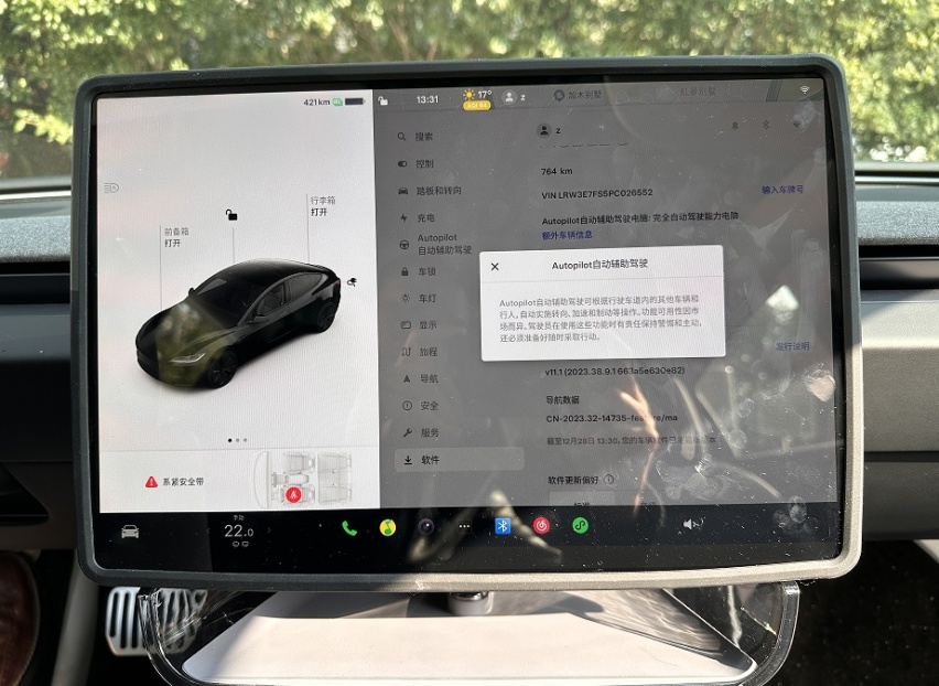

这辆Model 3具备了FSD硬件能力,但没有购买6.4万的软件。所以只能试它的Autopilot。
▲图片来源:车聚网
这是一套只相当于L2水平的辅助驾驶,相比国内主流新势力已经落伍很多。甚至比车聚君7年前的Model S都要弱,不能实现「打灯变道」功能,每换一次车道,AP就会自动退出,还得重新开启。
对了,因为换挡拨杆移到了屏幕上,焕新版Model 3 AP的开启方式是:在屏幕有方向盘灰色标识时,双按方向盘右侧滚轮。
所以,这套Autopilot用起来,感觉非常基础;而且「离手警告」不太准,明明有手搭扶在方向盘上,系统突然就来了红色警告,不得不去服务区停车重启。
