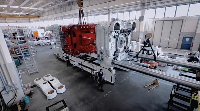

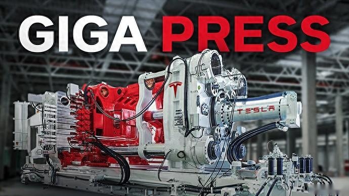

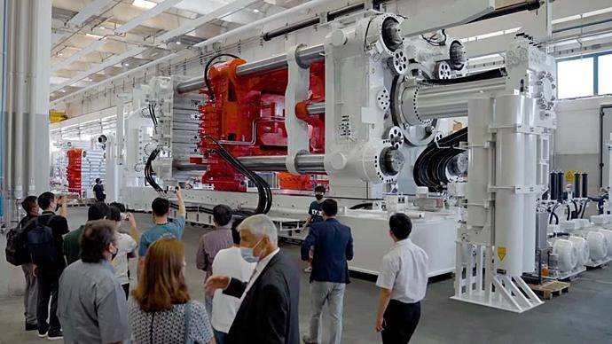

但是从技术上,都是使用夹紧力大的压铸机形成金属零件的技术。一般的解释是,使用夹紧力在6000 吨力(约58.8 MN)以上的大型压铸机进行成型。用于成形的材料主要是铝合金,而不是钢铁。也就是说,为了将铝制的大型零件制作成压铸而开发的加工技术,就是千兆压铸。
Giga Casting始于特斯拉的埃隆•马斯克希望简化焊接100多个钣金件的想法。向相关行业试探了可能性,其中意大利压铸机制造商IDRA可以提供很高的夹紧力,因此可以向特斯拉提供6000吨压铸机。
在此基础上,特斯拉于2020年开始生产Model Y的后置模块。此后,丰田和现代汽车集团分别使用Gigapress和Hypercasting等术语进行发展。

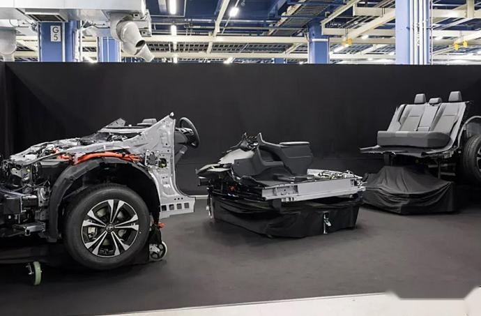

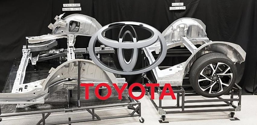

丰田的Gigacast通过熔化的铝,一下子冷却并凝固,从摄氏700度至250度。通过这种方式,将86个零部件减少到一个,原先需要33个工厂生产的零件组装的车尾部分,现在大约3分钟就能完成。
与特斯拉分为6个不同,丰田计划将车身分为前部、中部、后部3个部分,前后部分用Gigacast技术。也就是说,减少模块数量,提高效率。丰田计划在引进Gigacast的基础上,利用丰田生产方式(TPS),减少工程浪费。其主要内容是,通过取消传送带或引进数字制造,将开发费用和工厂投资减少一半。
前半部分将91个零件减少为一个,51个工序也减少为一个工序。丰田将其命名为自主推进组装线。自主推进装配线的优点是提高布局自由度、降低投资成本、缩短批量生产的启动时间。他强调,模具更换时间从原来的24小时减少到约20分钟,这比特斯拉还快。

千兆铸造是将铝合金材料加热成熔融金属,然后高压浇注到模具中。熔融金属冷却硬化后打开模具取出,即可获得大型一体成型品。成型产品包括EV车身下部、电池壳、电动车轴壳等车身零部件。

Giga casting的优点是以一体成型,强度和刚性也会提高。利用该功能可以提高车身的行驶性能。在生产方面也有好处。特斯拉声称,一台千兆压力机可以减少300台焊接机器人的数量,工厂将变得更小。因此,我们认为这可能会导致成本降低20%至40%。

如果引进Gigacast,确实可以大幅削减零部件数量。但是材料费会因为从钢板变成铝合金而提高。而且,实际上要想成型产品,光购买千兆冲压机主机是不够的。还需要喷射熔炉或喷头、搬运机器人、模具温度调节器等周边设备。
此外,为了在千兆压力机上安装或分离120吨重的模具,还需要非常坚固的起重机。这个费用不菲。此外,压铸机的运营也需要很多时间和努力,人员培训也不会简单。
