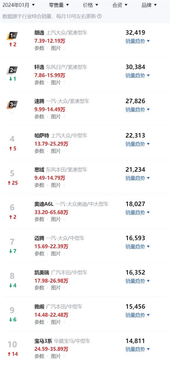

这个观点是对还是错暂时不讨论,重点来看2024年1月份的合资品牌轿车销量排行榜,大众朗逸反超日产轩逸成功登顶。

朗逸1.5L DRZ(发动机型号)用户众测平均油耗为7.04L/100km
轩逸1.6L HR16(发动机型号)用户众测平均油耗为6.96L/100km
这是基于真实车主上传油耗数据的统计结果,两车的平均油耗悬殊0.08L/100km,一万公里的耗油量仅悬殊8升。
而且平均值只是耗油量的参考,两车在不同车主驾驶过程中的耗油量均可在平均值节点之上上下浮动1.5L/100km左右。也就是说只要车主的驾驶习惯和技术存在差异,朗逸的耗油量很有可能低于轩逸,反之亦然。至此可以得出一个结论,那就是使用6AT变速器的朗逸在油耗车根本方面实际与日产轩逸相当,轩逸使用的无级变速器并未能有效体现出节油的优势。
