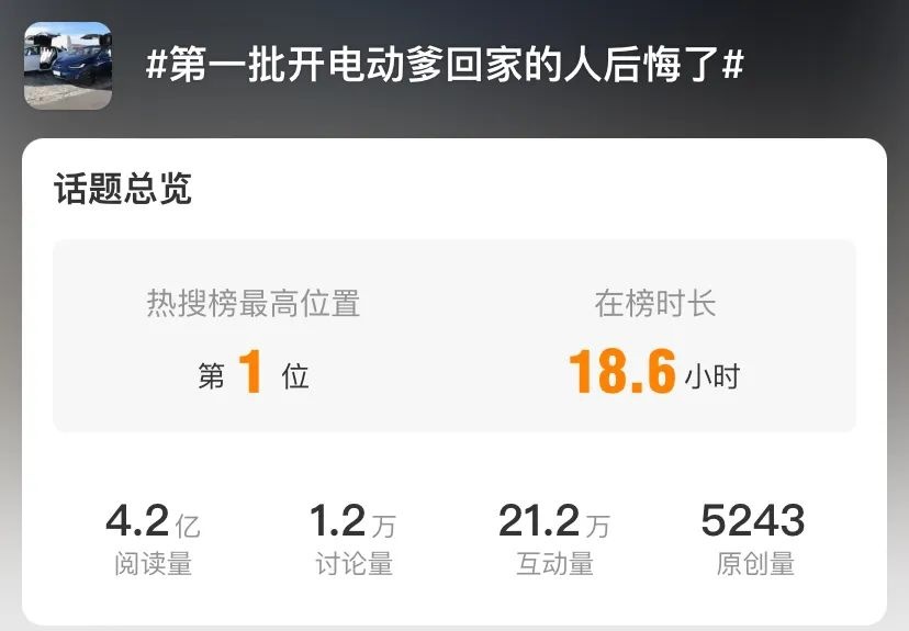

春运+堵车+暴雪冻雨,平时通勤已经够用的续航又经历了一次考验:买时续航六七百公里,春运一开打对折;「第一批开电动爹回家的人后悔了」的词条,甚至一度冲上热搜头条。

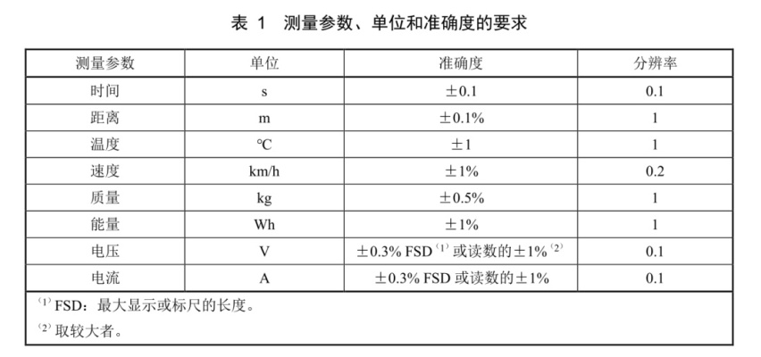

更何况,就算在国标规定的标准下,依然给出了试验误差的空间。根据 GB/T 18386.1—2021 规定,乘用车测试时试验室温度允许偏差为±5 ℃,车辆能耗和续航里程的结果误差为±2 %等。

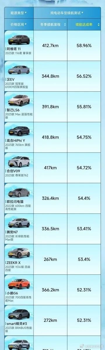

最直接的例子,去年懂车帝进行的夏季和冬季续航评测中,夏测纯电动车续航达成率前十名在 70%左右,而冬测纯电动车续航达成率则降低到 50%左右。尽管对于懂车帝的续航评测,引来了余承东等人的质疑,但是冬季低温下续航整体大打折扣的趋势是毋庸置疑的。

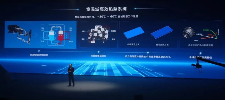

这与电动汽车动力电池的特性有关。目前汽车采用的动力电池,在低温环境下性能衰减,直接的反映就是续航里程会减少 20%~40%。为了避免低温环境对动力电池性能衰减的影响,我们经常在车企的宣传中,看到「给电池穿上小棉袄」的说法,通过电池热管理系统在低温下为电池包加热、保温,避免低温衰减。
《Geek Insight|谁偷走了你的续航?》
(给动力电池穿上「小棉袄」的热泵系统)
但是就算穿上「小棉袄」,不开空调,冬天低温环境下新能源汽车的续航打折依然难以避免。

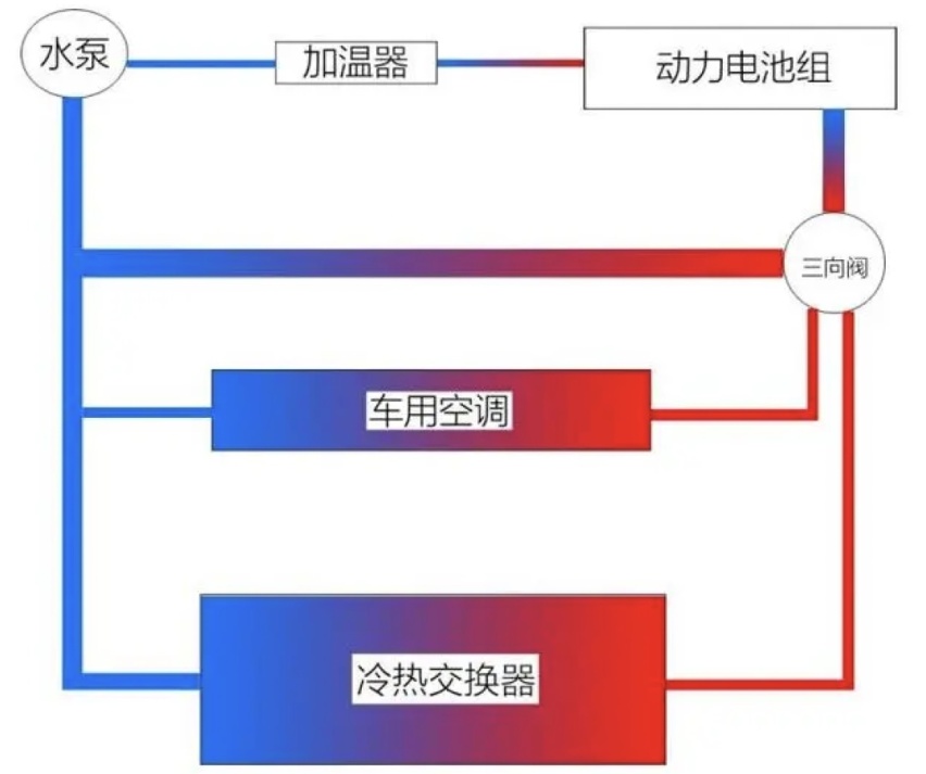

一方面,目前电池热管理系统通常采用 PTC 技术或者热泵技术,前者的原理类似于「热得快」,加热快但耗电量大;后者类似于空调制热,能耗相对低,但并不代表不耗电。而且,在热管理系统「小棉袄」的保护下,电池的低温衰减也只是得到一定程度的缓解,并不是完全消除。
(热泵系统原理)

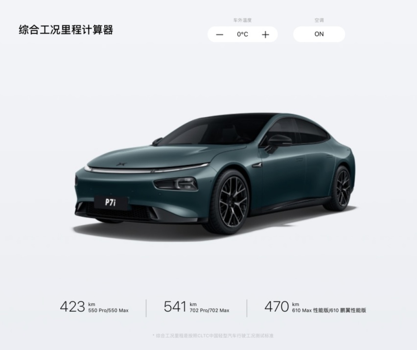

小鹏和蔚来在官网上都给出了里程计算器,借助里程计算器我们能看到,在室外温度 0 摄氏度时,不开空调的情况下,续航依然打折到 70%~75%。

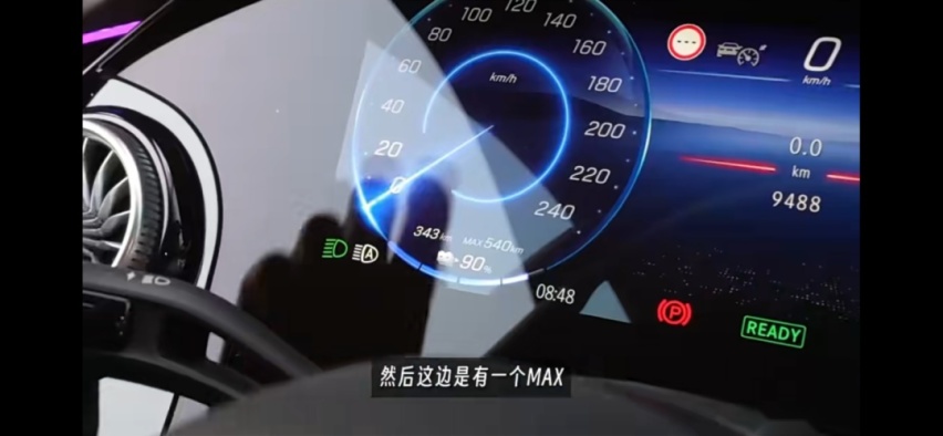

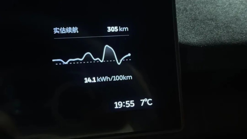

尽管如此,在前不久的长途测试中我们也发现,不少车企开始在仪表盘上增加一个「实际估计续航」,基本可以做到估计续航与实际续航的 1:1 预测。虽然低温衰减不可避免,但给用户一个准确、可信的预估续航,让消费者能够准确的规划充电,并无法做到。

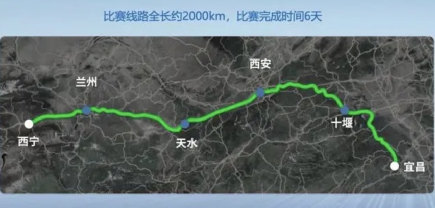

比如,去年广汽本田进行了本田雅阁和皓影 ePHEV 满油满电 2000km 续航挑战。官方续航里程 1000km+的混动车型,是怎么实现 2000km 续航挑战的呢?
这其中有一半功劳归功于续航长测的路线制定:从海拔 3000m+的青海西宁,一路途径兰州、西安,最终到海拔不到 100m 的湖北宜昌,既经历空气稀薄、风阻低的高海拔地区,也能借助海拔的一路下坡,利用动能回收来反向充电,这才创造了 1000km+的续航开出 2000km 的「奇迹」。
(测试路线从海拔3000m+的西宁,到海拔低于100m的宜昌)
但是,如果试一下同一条路反方向测试,大概一半的路程就不得不开进加油站和充电站了。

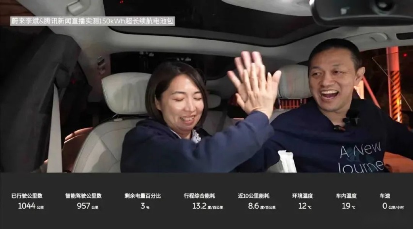

在去年年底李斌带起的「CEO 直播续航长测」中,也有挑剔的网友吐槽,平均时速 90km/h 是在省电的车速范围跑。但这还算是日常驾驶时的常规操作,只要在高速 80~120km/h 的限速范围内,对用户依然有参考价值。
选择低风阻的高海拔地区,适宜的温度(25 ℃),相对节能的平均车速,冬测不开空调,甚至安排头车破风节能,这样的续航长测「小妙招」,除了能带来漂亮的数据,真的能给消费者提供实用的参考价值么?

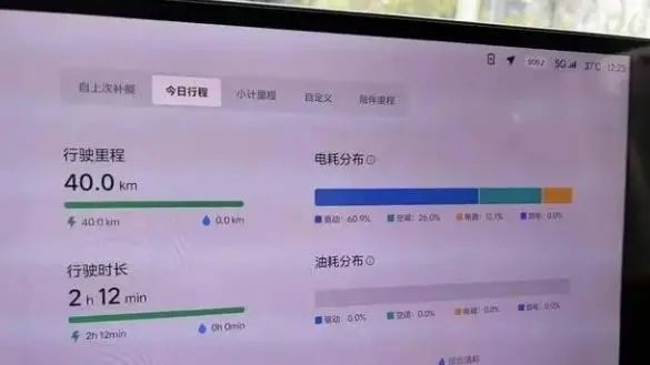

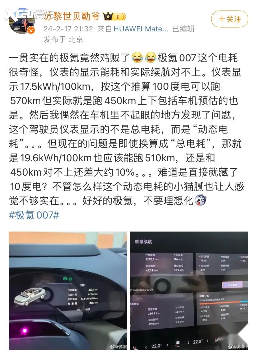

前不久,微博博主@苏黎世贝勒爷就发现自己的的极氪 007 表显能耗和电量估算出的续航与实际有出入,仪表盘显示的能耗并非常规的综合能耗,而是「动态能耗」,也就是仅用于车辆驱动的能耗。
更早之前,理想也被发现,仪表盘显示的能耗值仅为「驱动能耗」,在实际占比约 60%~70%;至于空调、电池热管理、车内屏幕等娱乐系统的能耗,则在更深层级界面中显示。
不管能耗的名称怎么拆分,对于电池包里电量的消耗是不会因为文字游戏而隐藏的,日常通勤中不在意的 20%~30%续航,在春运这种长途出行时,就有可能打乱消费者的补能计划。

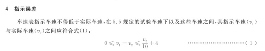

根据《汽车用车速表》(GB15082-2008) 规定,为了驾驶安全,车速表指示车速不得低于实际车速,浮动误差符合一下公式:
也就是实际车速 100km/h 时,车厂可以将表显车速设置为 100~114km/h;实际车速 120km/h 时,表显车速可以达到 120~136km/h。这原本是为了驾驶安全、避免超速,但总有聪明人动脑筋。
