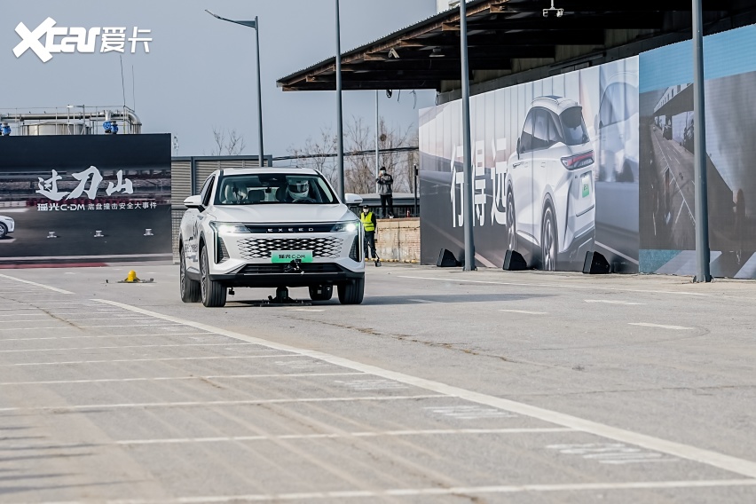

二月二,龙抬头,在这个春意盎然的时节里,星途品牌于北京成功举办旗下全新重磅车型“40万级超舒适电混旗舰”——星途瑶光C-DM的上市发布会。本次发布会上,星途不仅仅带来了瑶光C-DM的产品讲解,更是史无前例的的举行了一场近千人现场观看,线上千万人围观的”底盘连续撞击安全大事件“。活动中,瑶光C-DM模拟日常驾驶过程中可能遇到的“磕底盘”、“托底”等真实场景,在测试路面上分别设置高于车辆底盘30mm、40mm、50mm三个凸起桩。此项挑战的难点一是高速的连续撞击;二是行业内首次超国标测试,在完成国标(30km/h)的碰撞速度后,将时速分别提升至40km/h、50km/h;三是首次全国专业媒体现场见证、全网各大平台联合直播,星途如此大胆的气魄也收获了在场来宾的认可。
这个实验完成后,立即激发了网络上激烈的讨论,大量的网友对于这样敢于拳拳到肉的真实撞击持肯定态度,毕竟新能源车辆的电池安全已经成为公众购车时最为关注的焦点,也有观众质疑为什么撞击点是个球形,希望来点更刺激的。其实无论大家从自己角度如何看待,星途这个实验其实都是依据行业实验标准去严格执行的,虽然在难度上进行了大幅度加码,但实验整体的依据依然是中国汽车工程学会2021年所颁发的CSAE 244-2021 纯电动乘用车底部抗碰撞能力要求及试验方法。
国标公示,只要试验车速为沿行驶方向30±1km/h,工装顶部最高点相对于整车试验质量下刮底初始对准位置沿Z向(垂直方向)在电池包或系统底部投影点在Z方向上的重叠量为30(+6/-0)mm,单次刮底测试完成后不漏液、不起火、不冒烟,即为合格。
而瑶光C-DM以30km/h、 40km/h、50km/h的速度分别撞击与电池存在30mm、40mm、50mm侵入(重叠)的连续三根车底障碍物。在行驶速度和电池侵入深度都远超国家标准的情况下,依然能够在现场静置近2小时后,做到“不冒烟、不漏液、不浸水”,展现了中国乃至世界顶级混动SUV的至高安全水准。

在国内发生的诸多底盘剐蹭起火的案例中,电芯多数是起火的关键。即便在底部碰撞中电池壳体还未损坏,化学性质不稳定的电芯因受到极大冲击波影响,也会导致热失控,从而着火。相较于磷酸铁锂、三元锂电池,瑶光C-DM搭载的宁德时代全新M3P高安全电池采用更为稳定、能量密度更高的电芯结构,从基础上规避热失控。与此同时,车辆的1+8+1电池管理系统,在防水、抗撞、散热能力方面均超过国家标准,而且能够在行车碰撞2ms内实现断电,有效降低危险发生的可能性。
有了稳固的基础,瑶光C-DM之所以敢直面多次远超国标的撞击,与其强大的底盘碰撞防护不无关系。依托混动车型专用M3X超混平台,瑶光C-DM所使用的”M3X超混“原生混动平台在设计之初就已经将电池布局安全、车身电池防护、电池自身防护等方面考虑在内,构建了3D多维的”十层“电池防护,包括前后左右的四层防护和底部高达六层的防护。由于电池包居中对称布局,动力电池和高压油箱并非整车最低点,因此可以避免撞击时电池/油箱成为撞击中心,降低碰撞损伤。并且,瑶光C-DM在电池四周增加了护板和隔热板,车身侧向增加防护加强梁和门槛内吸能结构,即使在车架累积损伤和动态响应加剧的情况下,也能确保电池包的稳定性。
除此之外,瑶光C-DM号称笼式吸能太空舱的白车身也起到了力学引导的作用。前碰撞区域3层、侧碰撞区域2层传力路径,能够像太极高手一样把冲击力层层化解。防撞梁处的六个吸能盒,门槛处的CBS胶块等结构,则进一步化解传递到车身的冲击力,以全面保障乘客与电池的安全。
也正是因为这些底层安全设计的层层加码,瑶光C-DM才得以在现场及全网观众面前顺利完成挑战。并且经过严格检测,尽管测试车辆底盘遭受明显破损,但电池包固定点系统、高压连接器等关键部件均保持完好,未出现起火、冒烟、漏液等现象。
