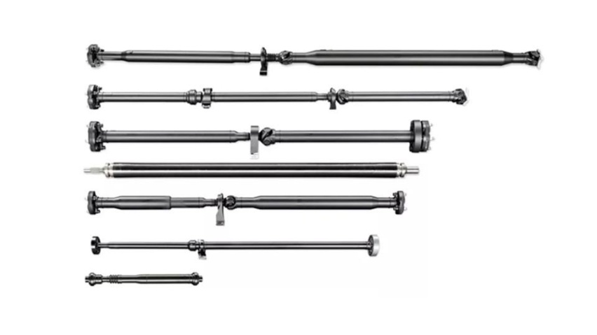

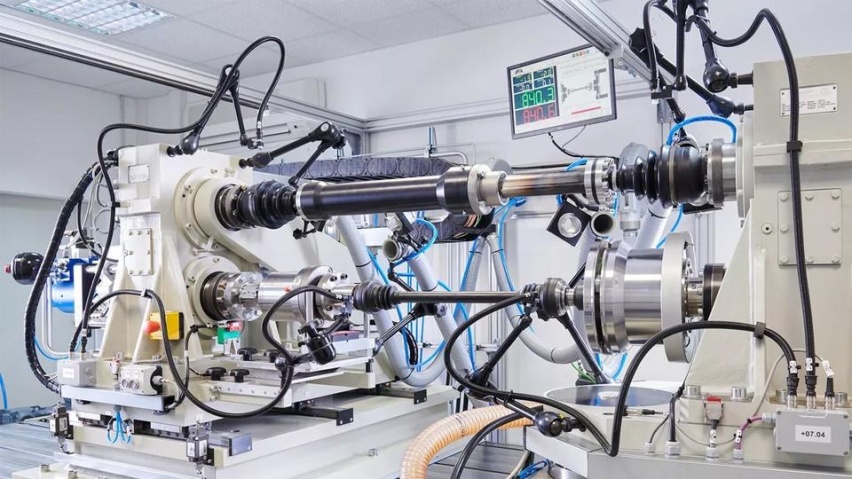

传动轴的异响,原因其实很不单一,想找出原因其实也挺难的,所以修和换之间,换是最省事的。传动轴包括了轴管、伸缩套以及万向节等零部件组成,伸缩套能自动调节变速器与驱动桥之间距离的变化。

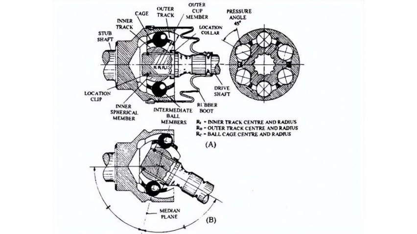

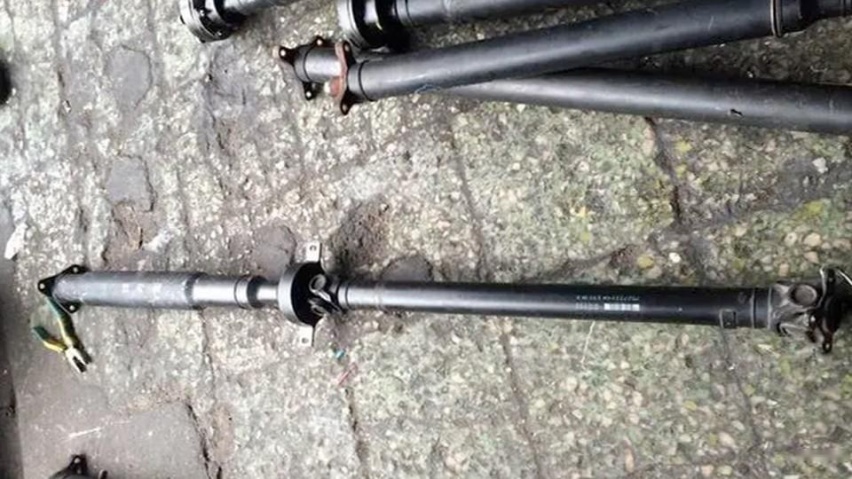

这次曝光的传动轴异响,基本可以肯定,是万向节产生的,而万向节又是保证变速器输出轴与驱动桥输入轴两轴线夹角的变化,并实现两轴的等角速传动。这次宝马5系的传动轴异响,也正是在变速箱R挡和D挡切换的时候,异响才会变得明显。
这种硬件结构的连接,一般都是由很多轴承套、十字轴组成的,为了实现不同轴线之间的动力传递能力,所以,噪音有可能是咯吱咯吱,也有可能是类似金属物碰撞的叮当声,这也是十字轴万向节比较常见的异响。
于是,有了以下四个可能性。
首先,第一个就是轴承套和十字轴之间的磨损,首先宝马的十字轴使用的都是钢制材料,而结合曝光的信息以及车主反馈的信息来看,这种异响是无规律可循的,有的数百公里内就有,有的数千公里才出现(更换传动轴之后同样80%概率会有异响)。
所以,这可能并不是因为轴套和十字轴之间磨损造成的,如果是因为磨损造成,应该固定在一个里程范围区间集体出现类似情况。另外,宝马的十字轴在设计之初,间隙控制也是比较不错的;但是,如果供应商批次存在问题,如松动或材质不稳定,依旧会有异响出现。
当然也有另外的可能性。
即便是宝马的设计没有问题、供应商批次也合规,但如果在装配的时候,没有使用恰当的润滑油,让轴承套和十字轴之间的润滑不足或者失效了,也会有可能增加异响出现的概率。但结合车主更换传动轴之后,行驶270km后传动轴异响再次出现的情况,润滑不足或者失效的可能性,也比较小。
还有一种可能性,供应商提供的产品有材料缺陷,比如十字轴万向节这些关键零件,存在材料缺陷或者制造缺陷的话,那么,无关润滑效果,异响就是必然的。
