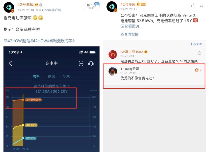

  2. 在同样的充电条件下,别克微蓝的峰值充电功率可以达到了 80 kW 以上,超过了同级别车型(相同电池大小) 60 kW 的主流水平。

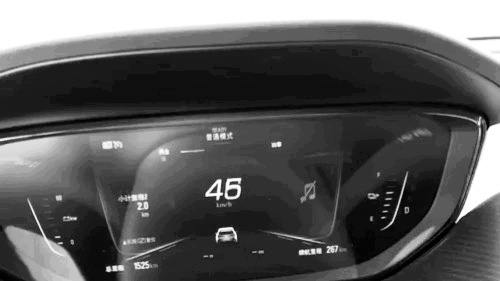

我们采用 42Test 的测试标准对微蓝的高速续航和城市续航进行了测试,最后得出高速续航为 341 km,平均车速 100.7 km/h;市区续航为 482 km,平均车速 32.6 km/h,超过了 NEDC 工况的成绩,电耗控制非常出色,原因后面分析。

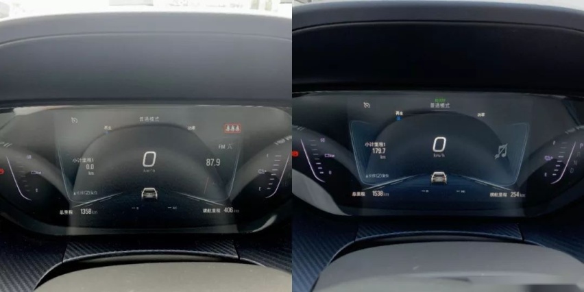

 高速出发与到达
市区出发与到达

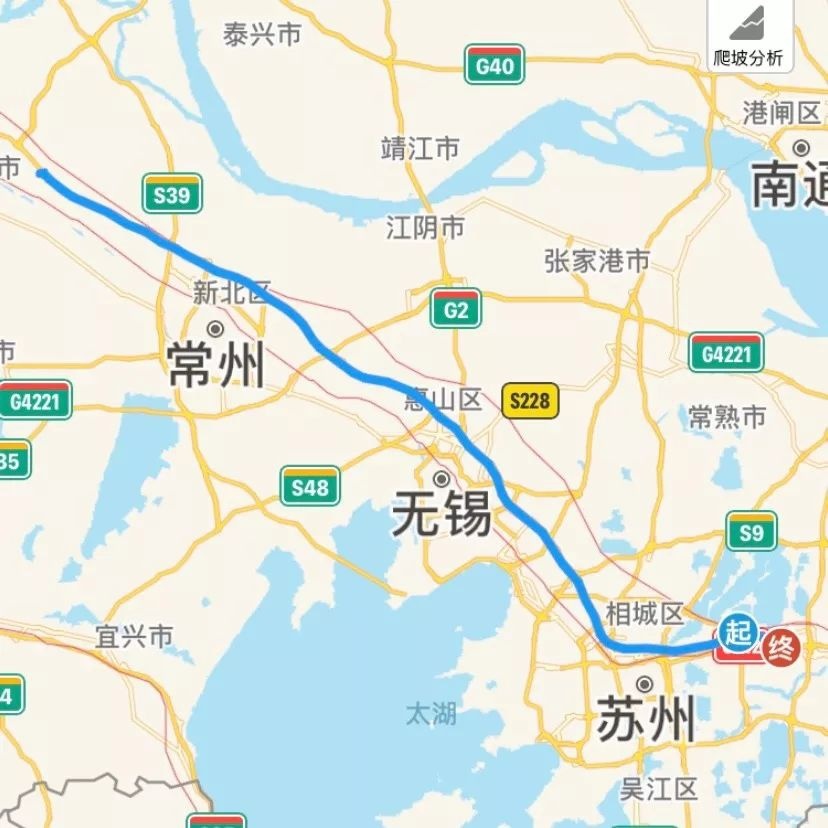

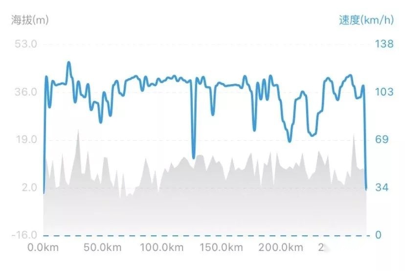

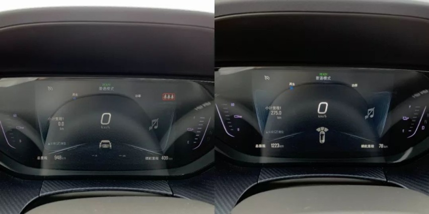

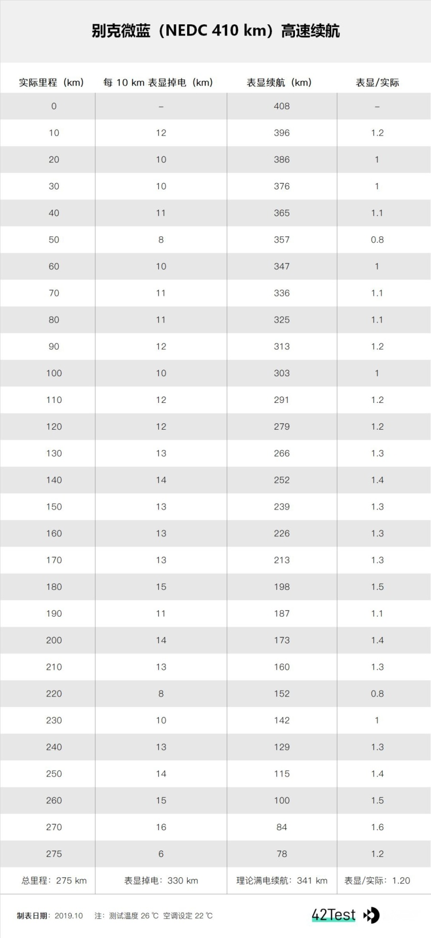

高速测试路段在京沪高速,我们在苏州阳澄湖服务把车辆充至满电,表显续航 408 km,向南京方向出发,室外温度 26 ℃,空调设定 22 ℃,全程压着 120 km/h 的限速行驶,在丹阳东收费站掉头,回到阳澄湖服务区附近,行驶了 275 km 后结束测试,剩余续航 78 km,掉电比例 1:1.2。
高速续航测试行驶轨迹
高速续航测试车速变化
 高速续航测试掉电记录

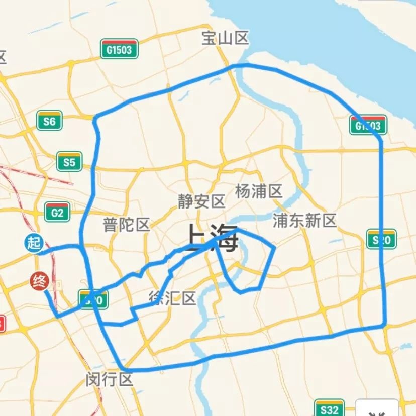

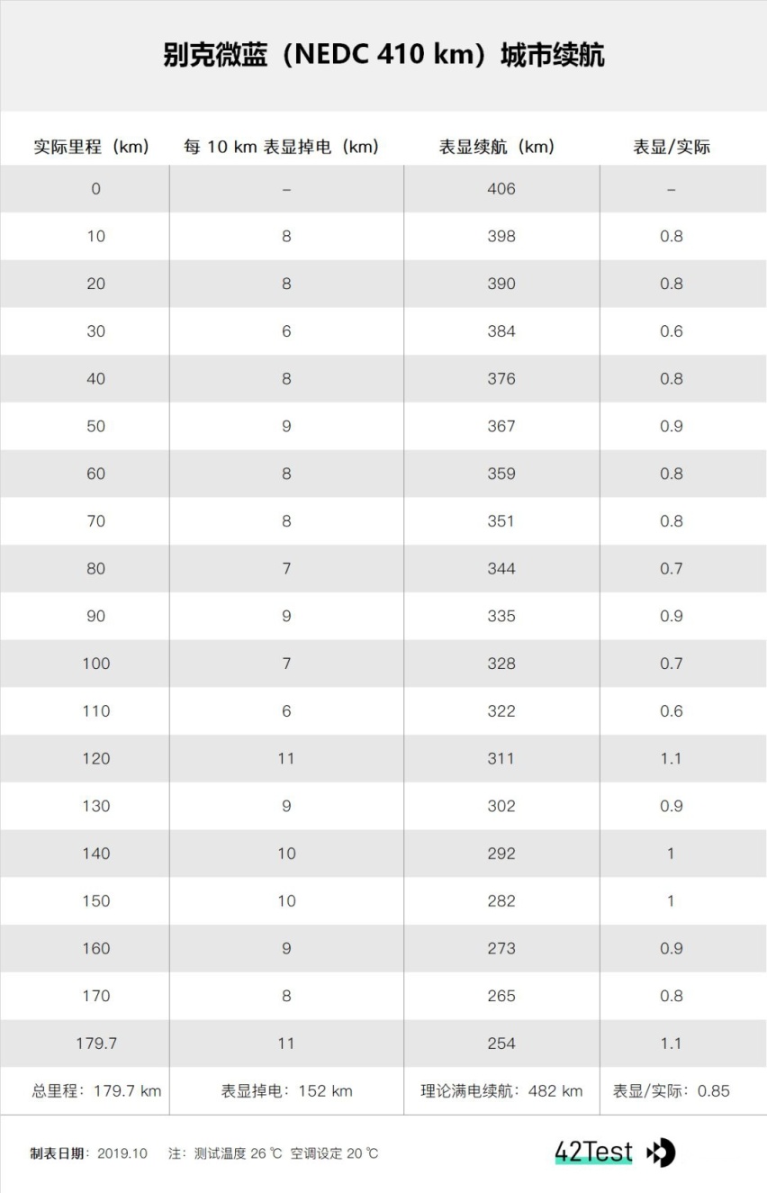

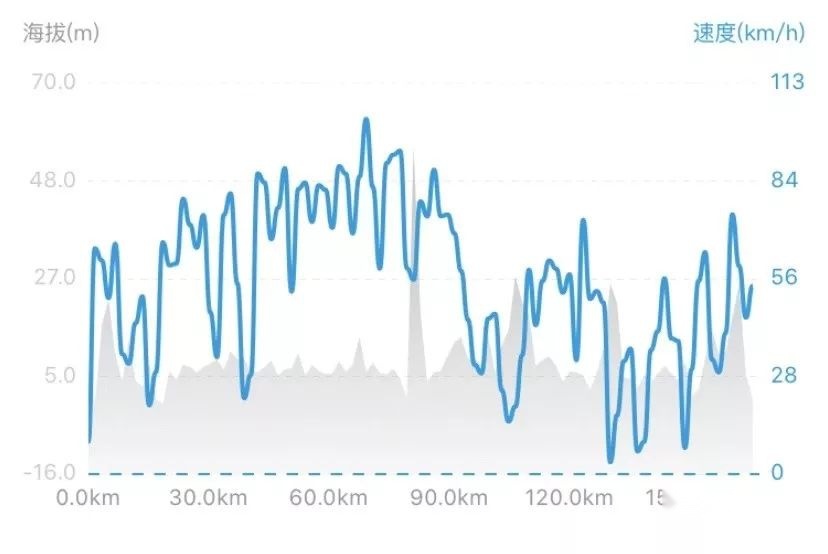

城市测试路段在上海市区,国展中心附近充至满电出发,先在外环行驶一圈,约 105 km,然后进入地面道路,地面道路我们选择了上海比较拥堵的且红绿灯较多的路段,一共 75 km。环路与地面道路的比例约为 1:1.4,这是我们认为比较贴近大家日常用车过程中的路况比例。
测试时外界温度 26 ℃,空调设定 20 ℃,出发表显续航 406 km,行驶了 179.7 km后,剩余续航 254 km,掉电比例 1:0.85。
城市续航测试行驶轨迹
城市续航测试车速变化
城市续航测试掉电记录
总结一下测试结果:
别克微蓝的高速续航成绩是 341 km,虽然与 NEDC 续航有一定差距,但是这个掉电比例在我们测试过的车型中也算是非常不错的了,市区续航 482 km 超过了 NEDC 标称的 410 km,达到了当前电动车的主流水平。

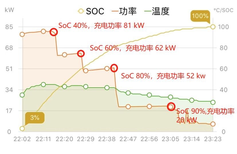

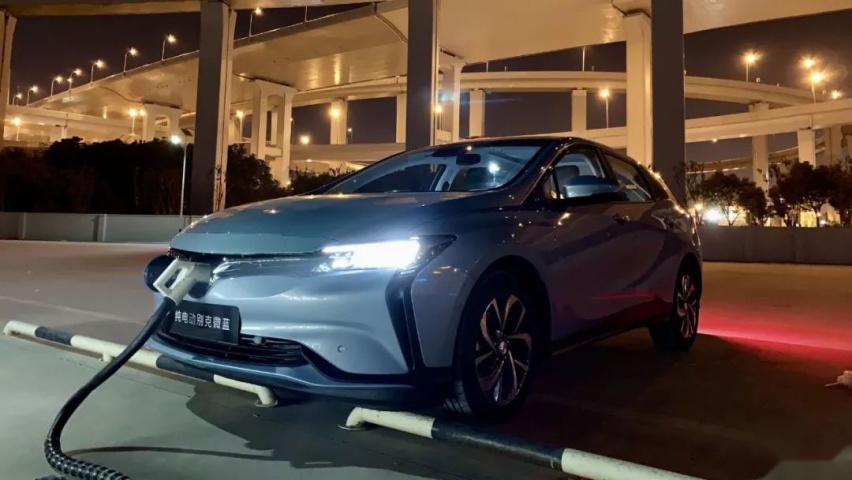

经过我们的实测,别克微蓝的峰值充电功率可以达到 80 kW,而且峰值充电功率可以从电量 0% 持续到 40%,50% 之后下降至 60 kW 左右,直到 80% 电量之前,充电功率都可以维持在 50 kW 以上。
换成大家比较好理解的说法就是,别克微蓝 0%-80% 只需要 38 分钟,大家最常用的充电区间 10%-90% 只需要 49 分钟。
80 kW 的功率对应的电池充电倍率达到了 1.5 C,其他采用 52 度电池组的车型峰值充电功率只能达到 60 kW,而实现大功率充电的背后是厂家对电池管理系统的优化和电池散热的优化,给车主带来的最大好处就是节省时间。

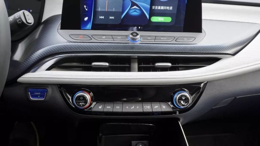

进入别克微蓝的车内和进入一台普通别克车型没有太大的区别,所有的按键都在熟悉的位置上,并没有非常激进地取消所有物理按键,但是中控屏幕变大了,仪表盘也变为了液晶屏幕。
这种变化是大部分车主更能接受的一种形式,如果采用大屏+触控的设计,没有一个好的 UI、UX 设计配合并不能直接提升用户体验,倒不如采用物理按键来得方便,别克微蓝就是这个路线。

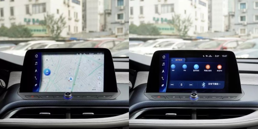

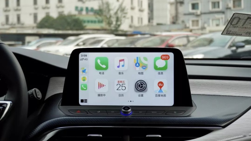

车机方面别克微蓝搭载的 eConnect 2.0 系统支持车机版高德地图和网易云音乐,可以满足大多数朋友导航和音乐的需求,当然如果你不习惯使用车机上的导航和音乐,别克微蓝的车机还支持 CarPlay 和 CarLife,可以覆盖大多数车主的需求。

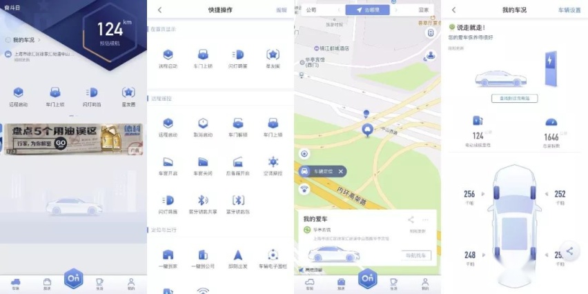

不过令我比较惊喜的是,别克微蓝还可以通过安吉星 APP 远程互联,在 APP 上不仅可以看到车辆位置、剩余续航,还可以控制空调、车窗等等,值得一提的是别克微蓝还支持蓝牙钥匙。
虽然在每次使用时需要掏出手机才能完成,还没有做到完全无感,但这是一个「我有你无」的功能,希望后期不断迭代之后能更加好用。
以上这些对于大部分车主来说都是能够提升使用体验的便捷功能,这也是智能化和网联化带来的好处。

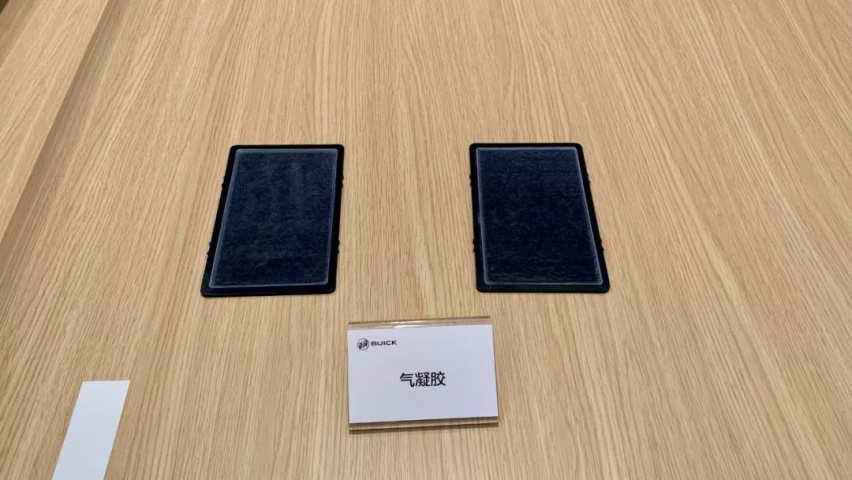

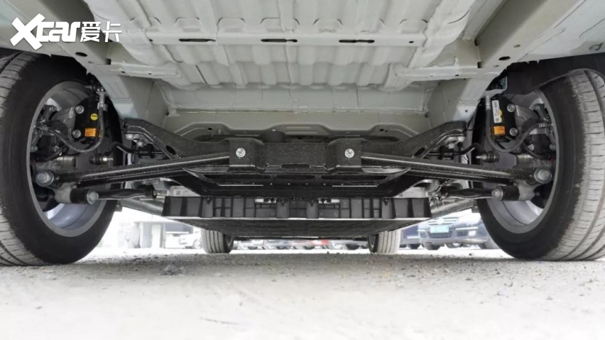

此外,别克微蓝电池包在电芯配方、规格、封装、防护等方面均达到行业最高标准规格,并且电芯之间布置了航空级别的气凝胶(隔热、阻燃),模组之间和电池包壳体内之间铺设了高性能复合隔热材料,实现了覆盖电芯级、模组级和壳体级三重防护。
其次,别克微蓝的电池组不仅通过了穿刺、挤压、浸泡、火烧、过充、过放、短路等 7 重极限安全检验以及过温、碰撞、振动、温度冲击、湿热冲击、盐雾等 13 类极限挑战,达到 IP67 级别。而且还进行了有针对性的电池包安全设计验证,在上汽通用增加的铁轨、跌落和高于法规要求的横向柱碰实验中,别克微蓝同样足够稳定安全。
