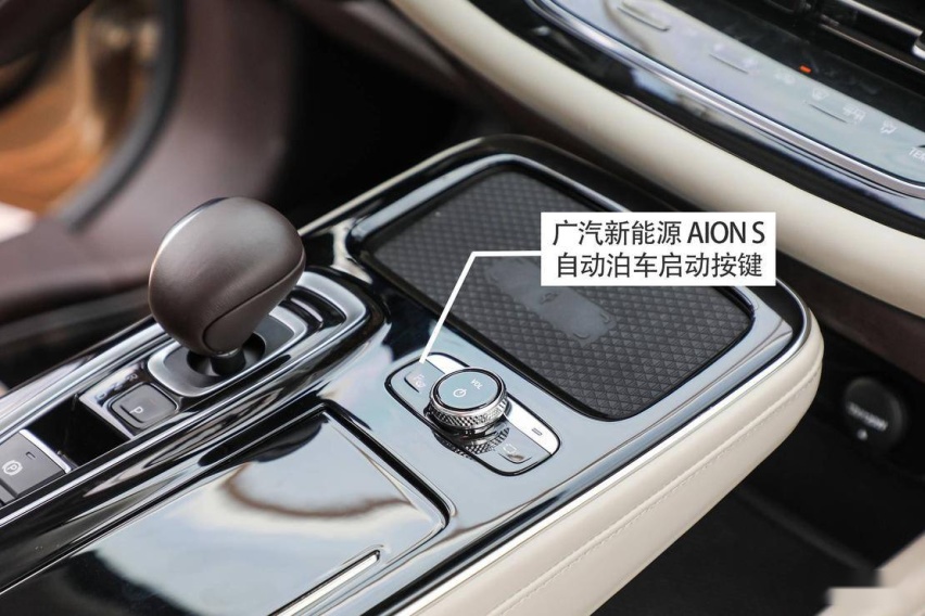

在其他品牌车型上我们或多或少都见过以及使用过自动泊车功能,大多数车型都将自动泊车按键独立设置在换挡区域或者多功能方向盘上,开启该功能时需要手动启动,随后车辆才会开始辨寻车位。

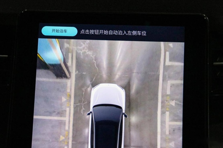

而蔚来车型上的这一套自动泊车功能并不需要手动开启,因此您在车内是找不到“自动泊车”按键的,您停车前只需正常驾驶,保持速度在 15km/h 以下,以 ES8 为例,它就已经在自动寻找车位了。成功辨识车位后,它的仪表盘上便会显示下图的图标,随后点击大屏就可开始自动泊车功能。
仪表盘上显示“方块 P”+箭头标识即表明已自动辨识到车位,可以开启自动泊车功能
在大屏上点击“自动泊车”按键便可

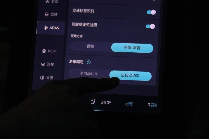

蔚来提供两种自动泊车模式,一种是全自动,一种是半自动,从产品层面来看是考虑的比较全面的,用户可以在大屏幕上进行选择。
通过大屏幕可以选择自动泊车模式

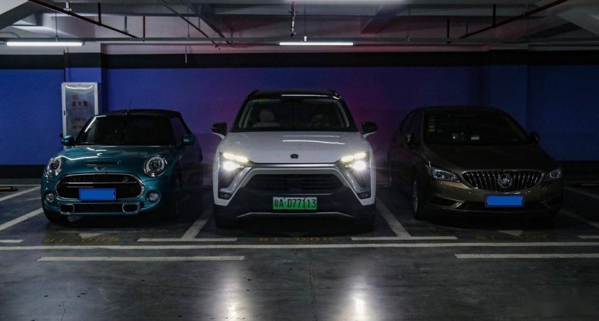

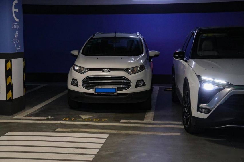

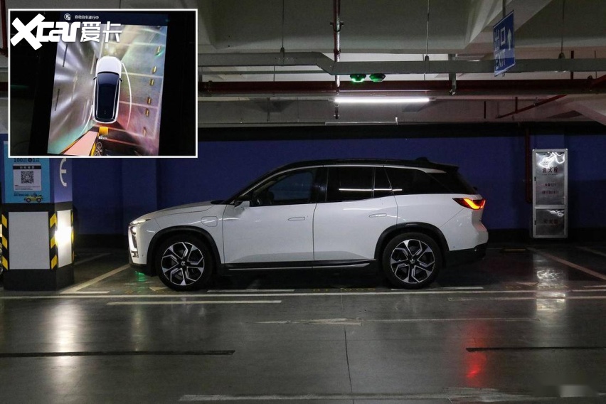

车位两边都停有车辆时,ES8 可以接近 100% 的成功率找到车位并顺利倒车入库
当隔壁车辆停车不规范,依托于雷达感知的 ES8 自动泊车时也会顺势倾斜入库
ES8 可以识别一边是混凝土立柱、一边是车辆的空车位,并且居中(保持左右间距一致)是最高优先级
当空车位三连排的时候,ES8 基本上就会错误识别成侧方位,然后就如此“霸道”了...

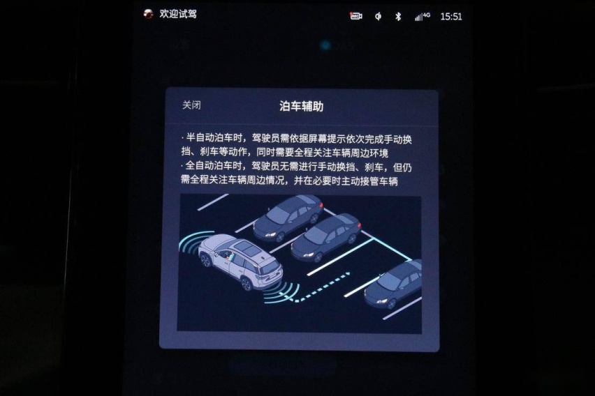

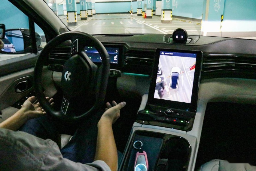

不同于“简单粗暴”的全自动泊车,半自动泊车顾名思义就是需要人工进行一部分操作,即驾驶员要进行换挡以及松/踩刹车的动作,车辆自己只负责方向盘的转动。当然了,中控大屏会提示接下来的布置,您只需要“按部就班”照着做就行了。
接下来我们再通过一个视频来具体看看半自动泊车模式下的 ES8 是如何工作的。

2、全自动泊车模式下,驾驶员虽然不需要进行任何人工操作,但需要根据中控大屏的提示“全程关注车辆周边环境”规范使用,右脚务必保持在刹车踏板上,因为实测过程中,由于环境的复杂多样性,我们发现车辆在少数情况下会存在感知偏差导致自动刹车不及时进而碰撞的可能性,所以当车辆减速不及时的情况下务必人工刹停;
人工刹停后可以点击屏幕恢复全自动泊车状态
3、半自动泊车模式下,驾驶员只是不需要管理方向盘,其他换挡、松/踩刹车的动作都需亲自完成,并且同时需要全程关注车辆周边环境。
