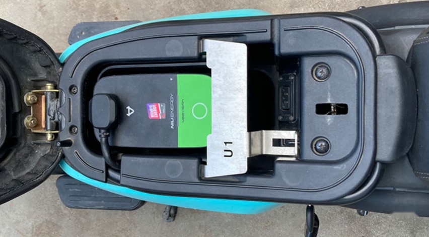

前段时间的北京车展,对公社的一位编辑小伙伴来说,属实是有些倒霉的一天。

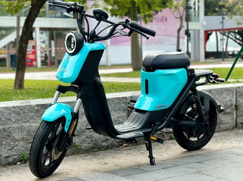

他起床后发现去展馆的路上特别堵,又不想在早高峰挤地铁,就萌生了骑电瓶车去北京车展的想法。
从他家到顺义展馆差不多是28公里的距离,平时去望京上班来回大约40公里,到家剩余电量在35%,估算一下满电续航60公里,跑个来回绰绰有余。
于是,他就快乐地出发了。
到达展馆后,剩余电量还有60%,他心想“回家电肯定够用了”。然而命运却仿佛和他开了个玩笑:
早晨到展馆的时候电量明明有60%,但下午出来的时候凭空待机就掉了7%的电;骑起来之后又出现了掉电特别快的情况,一公里掉了将近10%!
他心里开始心惊胆战,“这下肯定回不去了”。
果不其然,一路慢慢骑、尽量少用刹车也不顶用……只好找了一家最近的门店借了充电线,坐在椅子上一边充一边赶稿子,还被柳絮惹得喷嚏连天……实惨无疑。
第二天他跟我说这件事的时候,我了解到他的那辆电瓶车是磷酸铁锂的电池。出现问题的核心原因,也是对于磷酸铁锂的电池电量估算不准

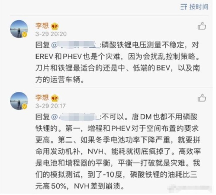

时间回溯到2019年的某天,李想在微博上表达了对于磷酸铁锂电池的负面看法,并表示不会在自家车型上使用磷酸铁锂电池,当时激起了不小的风波。
实话说,李想所描述的问题,确实是客观存在的。

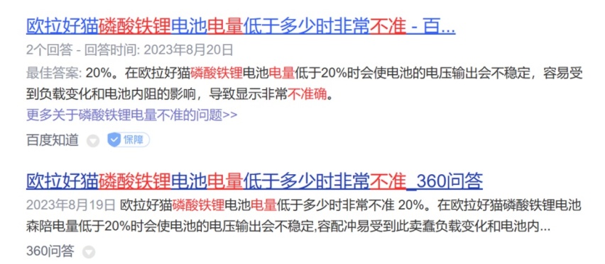

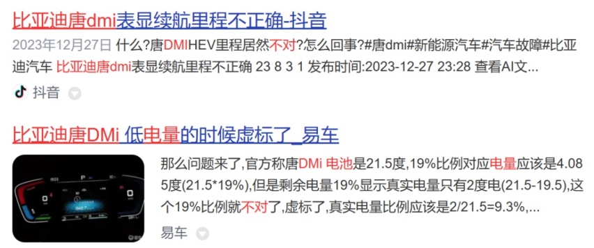

即使是依靠刀片电池彻底把磷酸铁锂用出名堂的比亚迪,在网络上都可以找到一些吐槽的帖子:
不止混动车型,就算搭载磷酸铁锂电池的纯电车型,也有用户发现剩余电量估算不准:

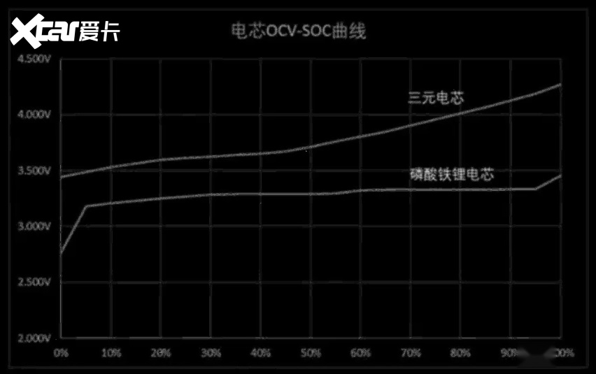

从技术角度来讲,磷酸铁锂电池相比三元电池在体感上更容易出现电池电量测算不准,最根本的原因还是在化学性质上的区别。
通常来说,车辆估算电池电量,都要依靠传感器测量电池电压来评定。
三元电池电量充的越满,电芯电压越高;整个放电过程中,电压会随着电池放电而逐渐减小,整体上呈现出一条斜率相对平滑的线条。
比如说,假如电芯电压在4.3V左右,那么基本上就可以认为电池处于满电状态,如果电芯电压降到了3.5V以下,基本上就可以认为电池离没电不远了。
也就是说,三元电池实时监测电池电量是非常方便的。

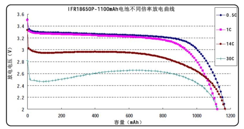

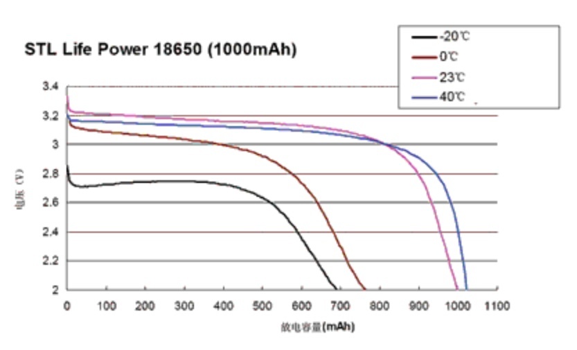

但磷酸铁锂电池这边就不一样了,从电压和电池电量的关系图中可以看出,磷酸铁锂电池在大多数情况下,无论有电还是没电,电压基本上不会有太大的变化,测出来基本上都是3.2-3.3V。
这也就意味着,用类似三元电池这样检测电压来判断电池电量的办法,在磷酸铁锂电池这行不通。
与此同时,磷酸铁锂电池在不同温度,不同放电倍率下的放电曲线都不同,这又给磷酸铁锂电池电量的估算造成了更大的难度。

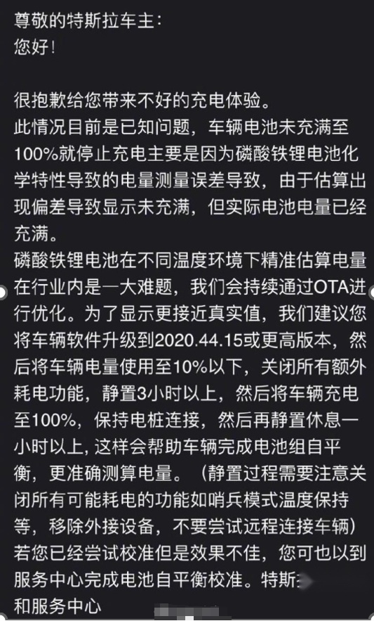

就连BMS技术属于行业顶尖的特斯拉,在早期改用宁德时代磷酸铁锂方形电芯的一段时间,也出现过电池电量估算不准的情况。
为了优化这个问题,还进行过好几次OTA升级:

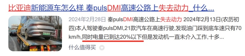

电池电量估算不准,对于两轮电瓶车来说可能仅仅是续航虚标的小问题。但放在四轮电动汽车上,就会有车辆出现故障的风险。
最典型的就是,实际电量比估算电量小,这时如果电池进一步大功率放电,比如爬坡场景时,车辆的显示电量很有可能会突然跳到0,导致车辆失去动力。
还有另一种情况是,实际电量比估算电量要大,这种情况如果车辆发动机/增程器进一步补电,显示电量可能会突然跳变到100%,导致车辆动能回收系统受限或故障。
上面所说的这两种问题,一般都发生在把插电混动/增程车型当油车开,几乎从来不充电的车主身上。

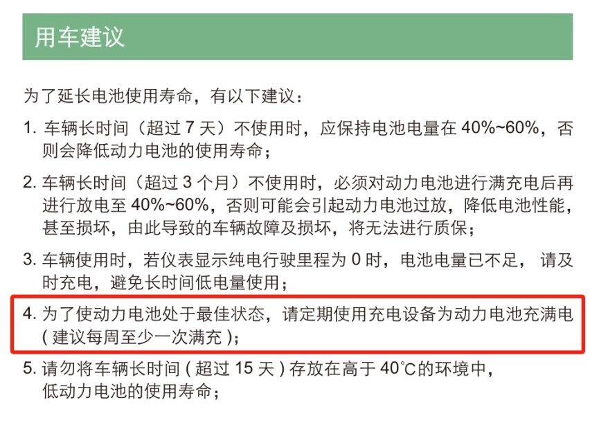

翻阅比亚迪DM-i车型的用户手册会发现,在用车建议一栏明确的写着:为了使动力电池处于最佳状态,建议每周至少充满一次电。
将电池充满,主要目的是为了校准磷酸铁锂的电池电量,类似于计算器里的“归零”键。
