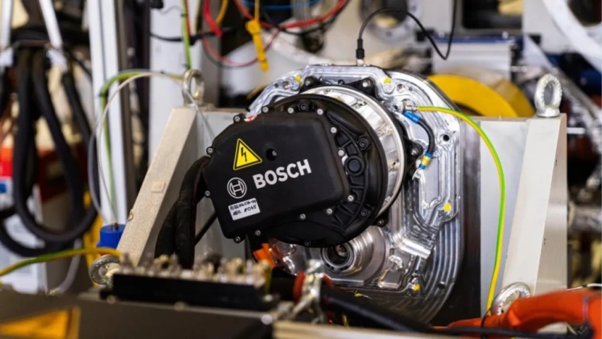

该系统的核心是高压电动机,也称为电机发电机单元(MGU),专为LMDh的高要求而设计,可提供高达200kW的功率。
作为电动机时,它使用电池中的电能为赛车提供动力,其扭矩曲线在低速范围内进行了优化,从而提供了更快的出弯加速,最大转速达到20000转/分。作为发电机时,它可将赛车的动能转换为电能并回收到电池中,以便稍后重新使用。

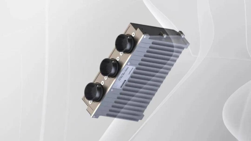

电机控制单元(MCU)即逆变器,是专门为赛车运动设计的高电压逆变器进一步发展的产品,其应用碳化硅技术优化了空间和重量,确保了稳健性和效率之间的良好平衡,这对耐力赛尤其重要。极端功率密度和高开关频率,使电动机能够以最高效率和性能,在极高速度下运行。
它主要用于操作博世三相MGU电机,控制扭矩、速度,并提供热管理、降额、混合动力管理和故障检测。它能够在最小重量和体积下实现最大效率,并在电动机和电池之间提供优化控制,实现完美的能量流动。

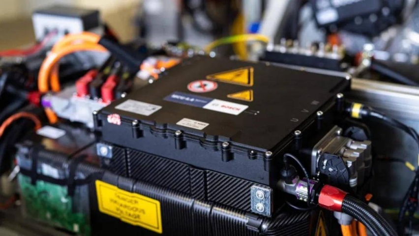

混合动力控制单元(HCU)是这套混动驱动系统的关键组件。该单元用驾驶员输入的信号(如踏板、车速等)来管理系统功率、控制扭矩,并协调电机、电池和传统动力总成,在控制和调节内燃机和电动机之间的能量流动方面发挥着决定性作用。
它坚固耐用,能在高压下对操作变化和由此产生的能量需求做出可靠且极快的反应。此外,混合动力控制单元还监控和维护混合动力系统的安全性。
