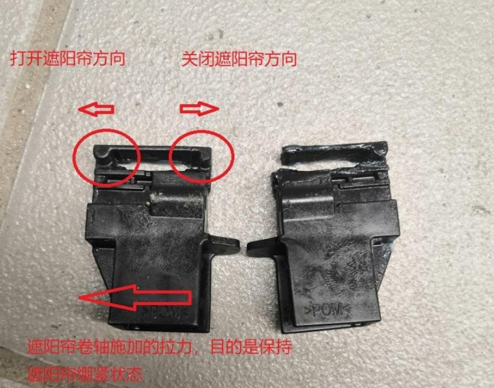

据了解,本田CR-V的遮阳帘卡扣属于塑料材质。随着使用年限的增长,汽车内部持续的高温环境,这都会加速塑料卡扣的老化,从而导致塑料卡扣松动,易折断。也有车友在论坛里表示:“关闭遮阳帘的方向处的结构明显比打开遮阳帘方向处的结构薄,再加上遮阳帘卷轴的的弹力始终是与关闭遮阳帘方向是相反的,因此在关闭遮阳帘方向处的结构会施加更多的力,从而导致卡扣更加容易断裂。”

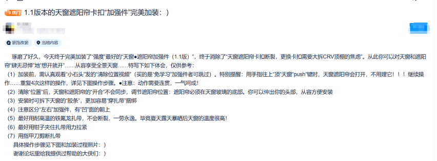

因此,有一位动手能力强的车主为解决遮阳帘卡扣断裂问题,自己动手做出了几个不同版本的卡扣加强件来避免遮阳帘卡扣断裂。甚至,大部分车主纷纷评论想要购买其做出的卡扣加强件。

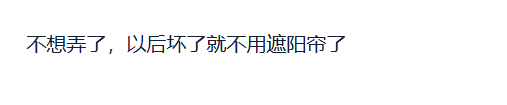

不过,有的车主也因为安装加强件步骤繁琐望而却步。车主表示:“自己动手能力差,安装步骤让自己十分头疼。”还有车主称:“不想弄了,以后坏了就不用遮阳帘了。”
