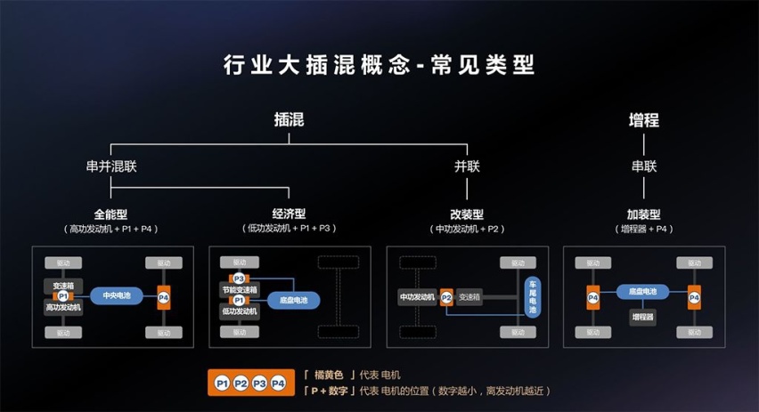

市场上主流插混动力系统技术分类主要包括:串并混联结构更偏全能的高功率发动机+P1共轴+P4独立电机、经济型低功率发动机+P1共轴+P3共轴电机;并联结构的改装型中功率发动机+P2共轴电机以及串联形式REEV增程动力系统以增程器(发动机)+2个P4独立电机组成。
串并混联混合动力系统是目前较为复杂但功能比较全面的一种插混结构,它结合了串联和并联两种驱动方式的优势。简单来说,在低速行驶时,车辆主要以电动机驱动,发动机则在电池电量不足时启动,为电池充电。在高速行驶或需要较大动力输出时,发动机和电动机同时工作,提供更强的动力。

至于串并混联结构的经济型低功率发动机+P1共轴+P3共轴电机组成的插混系统,也是目前国内市场很多品牌车型使用的技术路线,多数都是以前驱车型为主,主打燃油经济性,但动力性能方面稍显不足;串联形式REEV增程动力系统以增程器+2个P4独立电机组成,技术比较简单成本也相对低,比较大的亮点在于始终纯电行驶、没有续航里程焦虑以及在有电时驾乘品质较好,不过相对没电池时,增程器启动,整体动力和行驶品质等方面多少有些差强人意;至于并联结构改装型中功率发动机+P2共轴电机组成的插混系统,也就是我们俗称的油改电车型,相信大家都知道其长短版,这里就不再展开。
