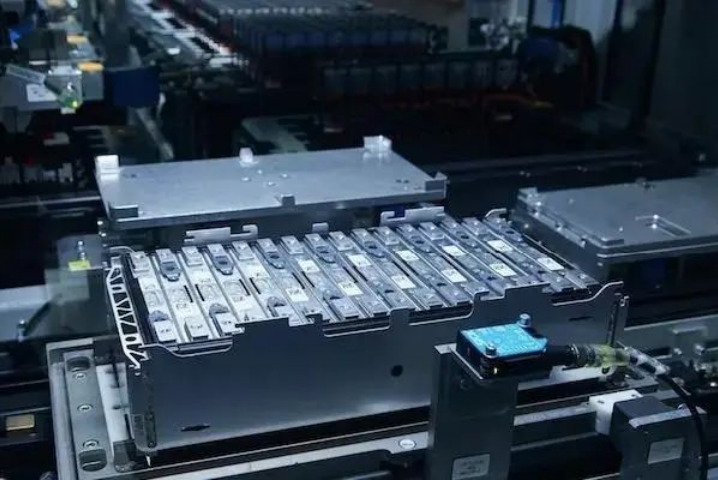

可是电动汽车的整备质量普遍很大!曾经的中型轿车整备质量普遍在1.5吨左右,而同级别的纯电动汽车往往要在2.1~2.2吨左右,由此可见此类车辆的整备质量有多夸张。而造成整备质量过高的原因是动力电池的“质量能量密度”过低!尤其是曾经主要用于商用车型而现在连乘用车也在使用的磷酸铁锂电池。
这种动力电池的特点是能量密度偏低,低温性能略差,但是制造成本远低于三元锂电池。所以现在的少量纯电动卡车和大量的纯电动客车依然使用它。
然而1kWh的磷酸铁锂电池质量往往要达到七八公斤,就算按照1kWh/5kg计算,长途运输重卡也用不了纯电动车型。
原因在于重卡满载之后的输出功率是相当高的,尤其是在高原或山区运输的车辆;其平均输出功率会达到300kW左右。而长途运输卡车往往是四个小时才要停车休息一次,于是卡车司机总会连续驾驶接近四个小时再按照规定休息20分钟。所以一台重卡至少要保证车辆能够连续以平均300kW左右的输出功率连续运行四个小时——动力电池组的容量就得达到1200kWh左右——也就是得有1200度电的容量才行。
而1200度的磷酸铁锂电池组按照低标准计算也得有6吨重!实际要达到八九吨重。
去掉发动机和变速器虽能让卡车的重量降低一些,但是装上动力电池组之后,整备质量还是能增加五到七吨。一台纯电动卡车就得少拉五到七吨货。
