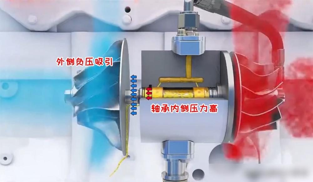

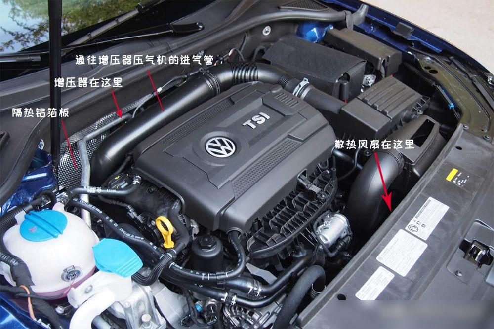

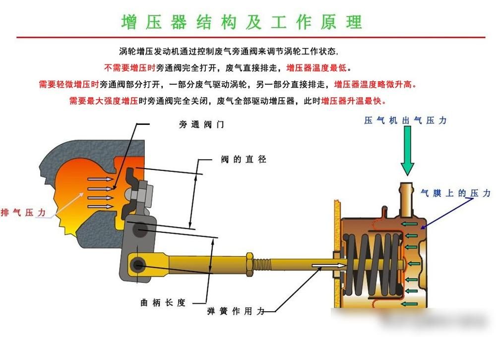

涡轮增压:涡轮增压发动机可通过排气管的废气去驱动涡轮运转,涡轮转动后进气管的压力会有所提高,提升混合气体的流量和速度,进而提高燃油的燃烧效率。

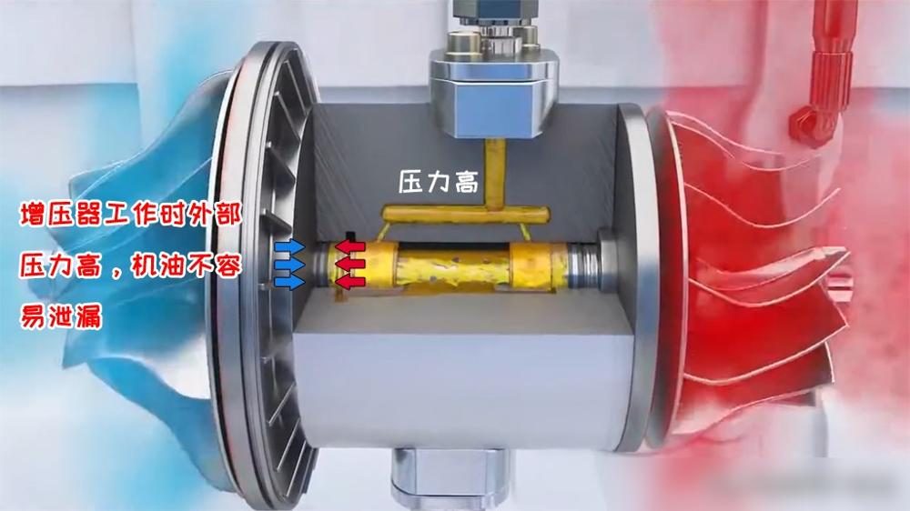

涡轮增压器的工作特点是通过排气管的废气去驱动涡轮运转,而涡轮增压器在工作时会产生巨大的转速,这就对机油的流动性有很高的要求 ,如果机油品质不过关,那么涡轮增压器内部的零部件的磨损就会加快,久而久之就会导致涡轮增压器损坏。

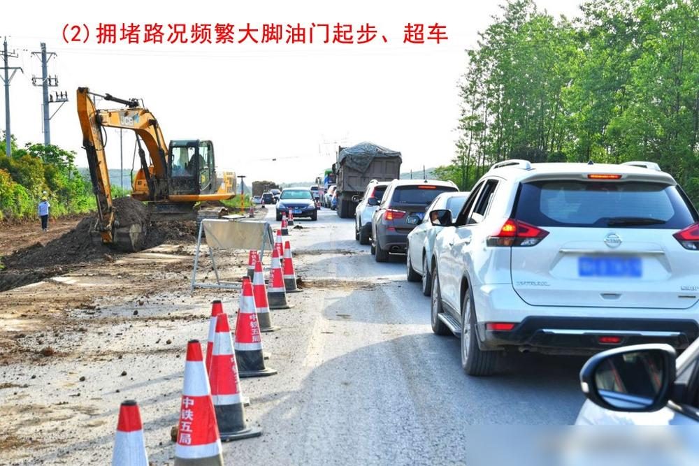

注意点A:尽量避免原地轰油门和怠速,防止漏机油
有的车主为了给发动机热车,原地打火轰油门,认为这样可以快速升高转速,提高油温和水温, 但是这种做法并不被推荐,因为原地轰油门会导致燃油在气缸内提前燃烧,进而造成活塞环和缸壁磨损加剧,发动机的热效率会降低,油耗也会增加。
而且涡轮增压车型的怠速和自然吸气车型的怠速是不一样的,自然吸气车型在怠速时混合气体供应充足,有足够的进气量和燃油来燃烧,所以发动机的转速是比较稳定的。
可是涡轮增压发动机在怠速时进气量和混合气体的供应会被控制的比较小,如果车主长时间怠速,那么涡轮增压器内部的压力会过低,造成油耗增加。

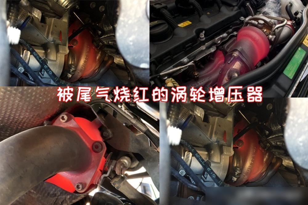

注意点B:激烈驾驶后不要立刻熄火,防止增压器过热
很多车主在使用涡轮增压车型时,喜欢用激烈的驾驶习惯,推高转速,很多人认为激烈驾驶之后立马熄火可以节省一些燃油, 但其实这种做法是非常不对的,激烈驾驶之后立马熄火可能会导致涡轮增压器过热,长期以往会导致涡轮增压器的油路堵塞,甚至会导致油封烧坏。
如果需要关闭发动机,建议大家先将车子原地停一两分钟,让涡轮增压器的温度得到有效散热,继续让机油流动并为涡轮增压器提供润滑,避免温度过高导致机油黏度下降,从而也能够有效降低涡轮增压器的故障发生几率。

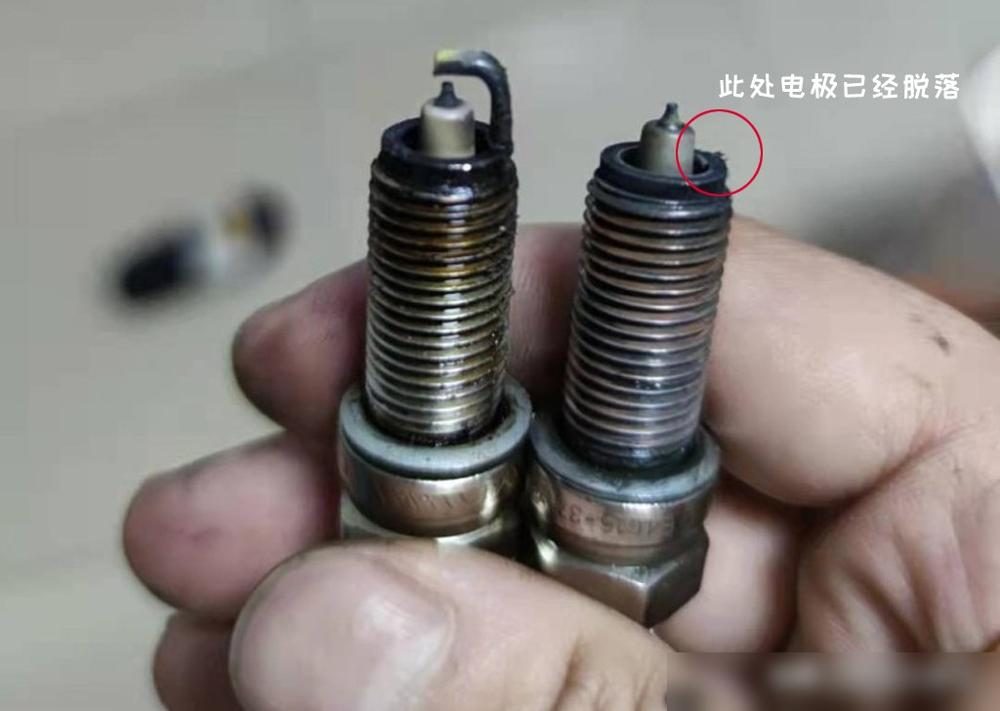

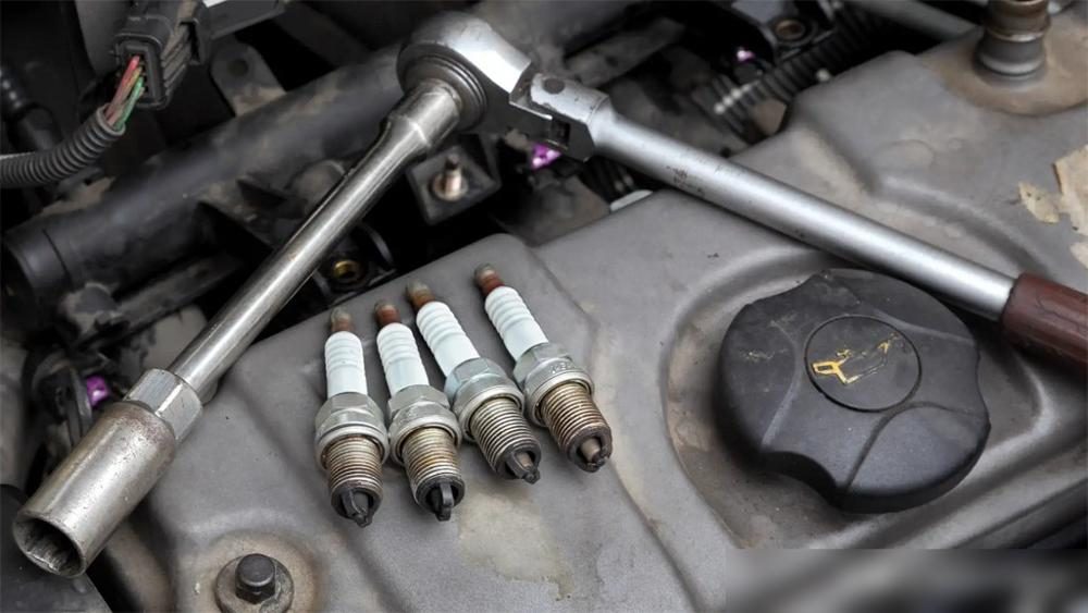

注意点C:定期检查火花塞,防止出现爆缸和熄火的问题
火花塞对于自然吸气发动机和涡轮增压发动机都是相同的, 火花塞能够产生火花点燃混合气体,促成燃烧,而涡轮增压发动机的工作环境相对更恶劣一些,燃烧过程中产生的高温高压会导致火花塞的寿命缩短,如果车主长时间不检查火花塞,可能会导致问题积累,从而导致发动机的爆缸率有所上升。
因此建议大家定期检查火花塞的工作性能,如果发现火花塞有严重的积碳和损坏,及时更换,避免因为火花塞故障导致的熄火和爆缸的问题。
