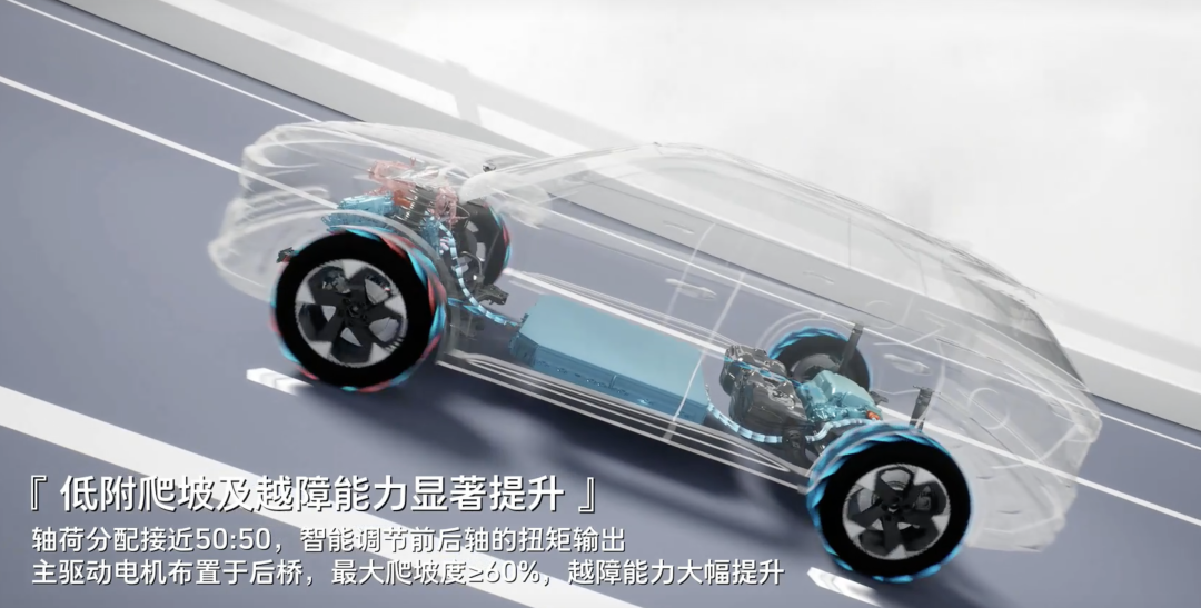

以极端复杂的路况为例,在冰雪的环境下,Hi4通过“冰雪路面控制算法”和“低温换挡优化”,系统能通过毫秒级扭矩分配提升稳定性。简单来说,就是通过前后轴两个电机的智能扭矩输出,让车辆在雨雪湿滑路面上减少打滑,保持最大抓地力。
而且,二代Hi4对扭矩控制精度进一步提升,比如针对冰雪场景,第二代Hi4首创冰雪算法,电流估算精度、扭矩精度提升6.5%,模式切换时间缩短25%。
为了让大家最直接的感受长城Hi4在湿滑路面上行驶的稳定性,长城特此做了现场演示:
在50%坡度上,不仅铺上了光滑的瓷砖,而且还洒满了水,但是搭载二代Hi4的新枭龙在半坡静止起步的前提下,依旧能顺利平稳完成了爬坡。
没有对比就没有伤害,长城特地找来了一辆普通的两驱SUV积极性宁对比,可以看到整车侧滑严重,毫无抓地力可言,最终以失败告终。

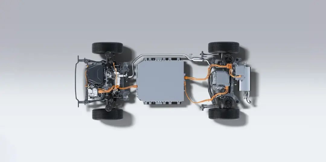

作为第二代技术,在结构部分,和上一代相比,其实第二代Hi4总体上没有太大的改变,依旧是双轴两电机混联系统。
首先前轴部分,将混动专用发动机(1.5L或1.5T)和发电机、前轴驱动电机(70kW或 80kW),以及DHT 2档变速器高度集成为一个模块;其中,发动机系统进行优化,扭矩响应时间缩短20%,中高速加速是性能会更强;
后轴部分,集成150kW或200kW的驱动电机,提供车辆主要动能输出。
简单来说,其核心变化就是使用P2电机取代了P1+P3的前桥布局,同时增加P4电机形成双电机的四驱结构,打破了目前双电机混动(发电+驱动)主要集中于前桥的构型传统,这样设计的好处就是集成化会更高。
而但凡提到高集成性,带来优势就是空间利用率更高、效率更好、成本更低,等等....这里就不一一详细解释了。而更重要的一点就是,因高集成性,长城二代Hi4可以实现9种不同工作模式。
