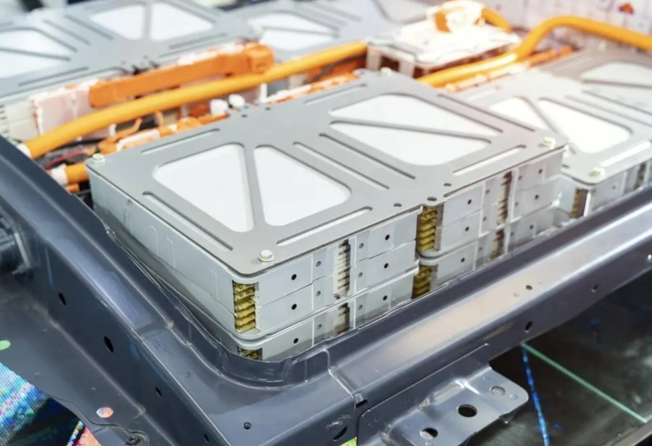

笔者在看到相关问题之后进行了检索,确实发现有一些博主持上述观点;但是个人认为这样的观点是片面的和主观的,亦或者是在为某些车企和品牌站台,说穿了就是在吹嘘。既然,明知是“弯道”为何不去走“直道”呢?现在的汽车领域存在一个普遍的现象,那就是避重就轻和掩饰缺点;充电速度快确实能够一定程度的解决里程焦虑,可是为何不提超快充技术对于动力电池使用寿命和可靠性的影响?这是不容回避的问题。

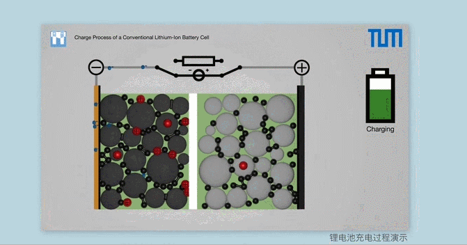

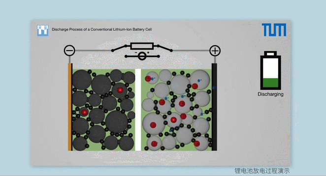

锂离子电池的充电和放电并不是一般理解的“用完耗尽再灌注。”

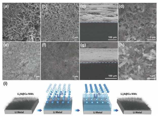

充电、放电均为化学反应,是锂离子在正负极之间的脱嵌和嵌入的往复循环;而每一次高效率的脱嵌和嵌入都会影响电池性能,也难免出现锂枝晶,如果形成过量的锂枝晶则难免有概率导致隔膜穿透并造成电池短路。
即便没有出现电池短路的极端情况,电池的容量也会快速的衰减。

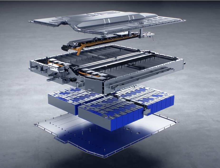

所以动力电池的“超快充”是有代价的,而这个代价对于只具备充电功能的电动汽车而言,最终往往要由车主来承担。虽然有一些汽车品牌的动力电池具备终身质保的保障,但是未来能给车辆更换的电池是新电池还是旧电池却不得而知;并且车主虽然不要承担电池的费用,可是依旧要承担电池的物流运输等费用。

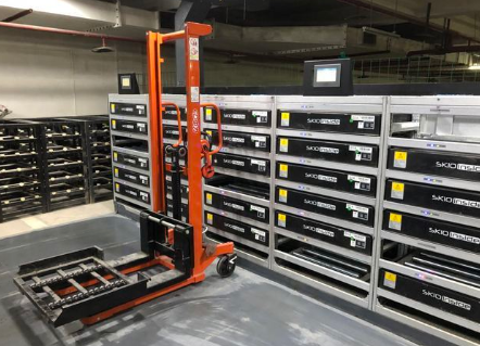

反之,具备换电功能的电动汽车根本不需要在意电池的充电功率是多少,因为那是充电站要关注的问题;所以现在依然研究超快充技术会显得毫无意义,在家里充电用不上,在第三方充电站里没有这样的充电桩——以兆瓦级充电标准为参考,其对应的充电桩制造成本至少是普通充电桩的五倍左右!
现在根本没有这样的充电桩。
那么现在强调“超快充”就像是一个人说自己只要打了“肾上腺素”就会短时间变成“超人,”可是你没有“肾上腺素。”而且你只字不提频繁使用“肾上腺素”的后果,这样的理论也就显得毫无说服力了。

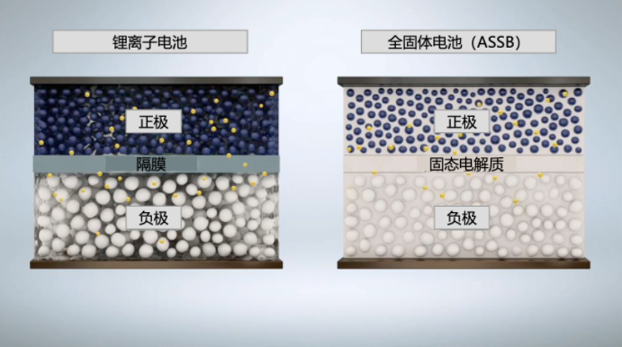

相较于液态电解质,使用固态电解质的固态电池最大的优势是安全。
原因简单来说就是固态电池不用担心被刺穿隔膜。
固态电池的固态电解质不仅有更高的机械强度和不可燃性,同时能做到被刺穿之后迅速氧化固化;这样就能避免短路扩散,从而确保动力电池组总成的可靠性与安全性。这是液态电解质电池所达不到的水平——目前所有锂离子电池用的都是液态电解质。为何只字不提这方面的差异呢?这才是“直道。”使用液态电解质的电池即便在充电功率上达到极致,其突出的缺点也是无法克服的。
