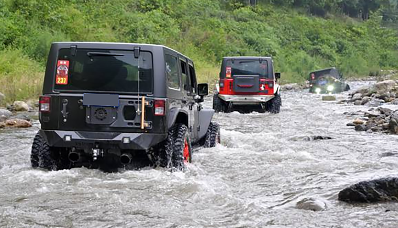

尤其是越野车。
这些车辆会有很多的时间在此类道路行驶,并且其中还会有一些崎岖道路;试想在大角度下坡、上坡或翻越崎岖道路的时候,传感器侦测到与前方崎岖道路距离过近而刹车,车辆是否有可能失控呢?
当然AEB可以手动关闭,但如果司机忘记了手动关闭,那么这样的安全配置反而可能成为“危险配置。”
