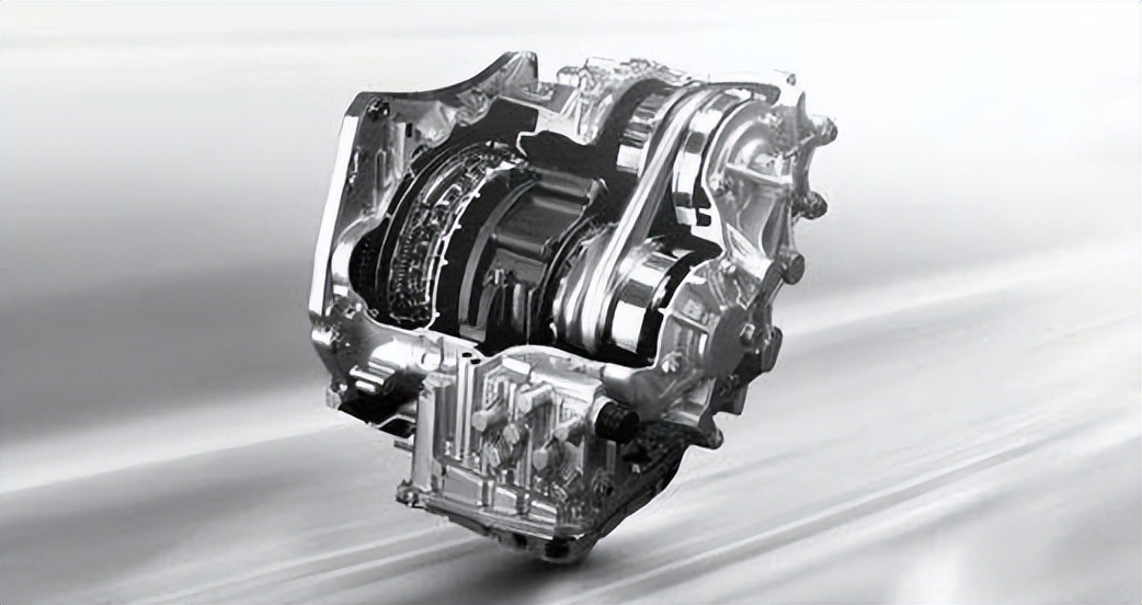

今天就来讨论这个技术话题,分析的基础是维护成本;无级变速器的缩写是CVT,是continuously variable transmission的缩写,翻译为连续可变传输变速器。这种变速器在燃油车使用的各类自动变速器里是非常特殊的,不论是AT/AMT/DCT变速器在改变传动比(换挡)时都需要中断发动机与变速箱的连接,在给变速箱齿轮减速之后才能完成不同齿轮的分离与啮合。但是无级变速器在改变传动比的时候是不需要中断动力的,所以才有了连续可变传输的定义。
来看一张图片:

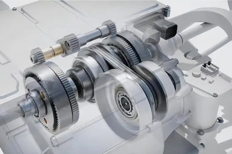

这是无级变速器最核心的部分:
锥形轮×2钢带或钢链最早的无级变速器用的是皮带(合成橡胶材质),现在的踏板摩托车也还在用这种材质的皮带;不过由于合成橡胶带可承受最大扭矩很有限,而汽车又需要发动机具备大扭矩,所以汽车用的无级变速器都用钢带或者钢链。

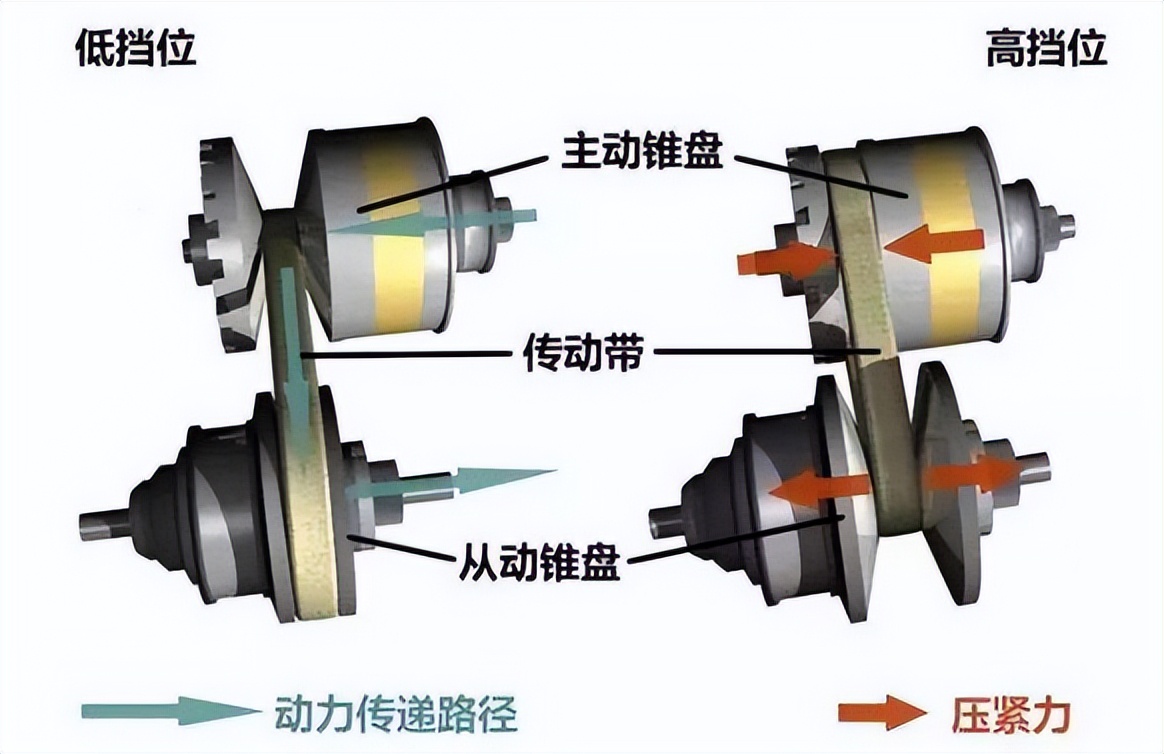

其改变传动比的方法很简单,两个锥形轮会同步进行压缩或扩张;锥形轮的中间是斜面,扩展的时候就会让钢带往内收,等于齿轮由大变小,反之把钢带往外撑则等于齿轮由小变大。
通过上述图片可以理解无级变速器改变传动比的原理,而这种变速器的缺点就在其特殊的换挡结构之上。锥形轮和钢带是贴合的,改变传动比的过程中会存在对两者的磨损;存在磨损则决定其使用寿命不会很长,而且摩擦传动的基础也决定其无法承受过大的扭矩,否则还是会打滑或出现更大程度的磨损。
