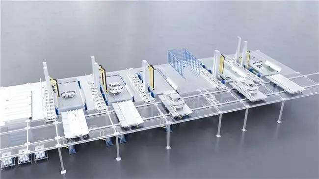

EcoProWet EC系统采用独立紧凑型水槽,替代了传统的连续浸槽系统,配备两套可独立控制的摆动式塔架,能够精准抓取辊道输送线上的车身并平稳导入处理槽。该系统支持最大60度的浸入角度调节功能,汽车制造商可根据不同车型结构特性定制浸涂工艺参数。单套浸渍槽的处理效率可达10台/小时。经过3至5分钟的浸泡,油漆能够快速激活并在车身表面形成均匀的薄涂层,从而显著提升涂装效率和工艺的一致性。

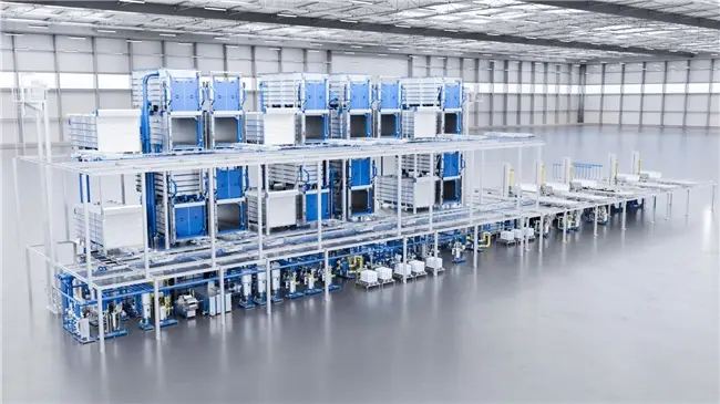

EcoProWet系统是中小产能涂装车间的理想选择。其模块化组合支持产线在7.5台至30台/小时之间进行分阶段柔性扩展,不会对正常生产造成显著影响。通过“按需扩展”模式,汽车制造商能够根据实际产能灵活配置设备,与传统的连续式浸涂系统相比,这种方式能够减少涂料消耗和运营成本。此外,紧凑型布局显著减少了涂装车间的占地面积,实现了工厂布局的高效规划和动态调整。
图1:EcoProWet EC 系统采用创新的独立槽体设计。
图 2:EcoProWet PT/ED 系统支持“按需扩展”。
