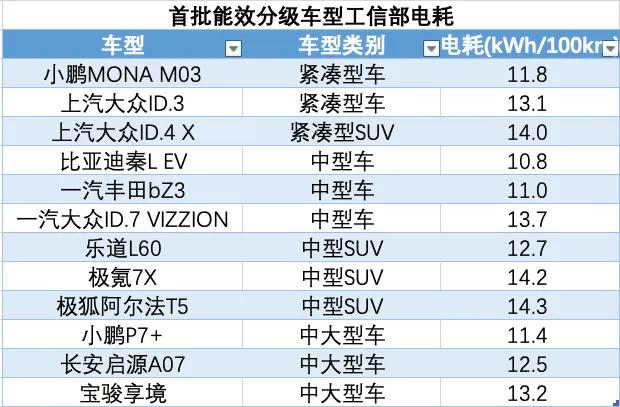

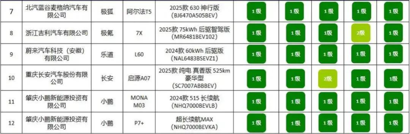

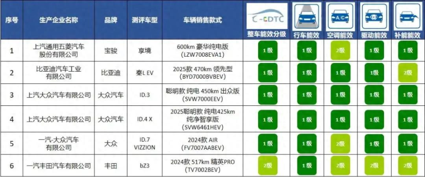

4月份,中国汽车能效开发与检测认证专业联盟发布首批纯电动车能效分级结果,12款市场主流车型中11款获评“一级能效”, 包括比亚迪秦L EV、大众ID.系列、小鹏P7+等自主与合资品牌,达标率超过90%。
尽管9成都达标“一级能效”,但不同车型之间能效水平差距仍很大。
以行车能效(电耗)来说,这批车辆全部达到一级,但根据工信部登记的电耗,在中型SUV中电耗最高与最低之间差距达12.6%,中大型车电耗差距达到15.8%,中型车电耗差距最大,达到了26.9%。
同时,在分级测评中也暴露出行业短板。例如,高速场景下百公里电耗平均达20.7kWh。

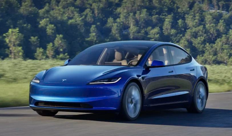

特斯拉Model 3后轮驱动版工信部电耗显示为百公里11.2kWh,特斯拉Model Y后轮驱动版为百公里11.9kWh,各自在同级车型中都处于领先地位。
Model 3问世以来,总销量超过了250万辆,已经成为全球最畅销的电动车。直至今日,不少车企在发布纯电轿车的时候,Model 3依旧是对标的热门车型。

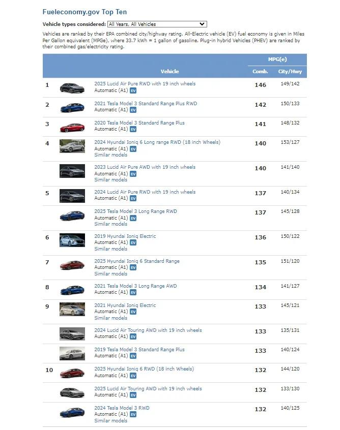

MPG(e)是美国环保署(EPA)使用的电动车能效单位。这一数字越高就代表该电动车的能效越好。
在美国环境保护署(EPA)公布的历年电动车能效TOP10榜单中,特斯拉Model 3占了6席,其中2021款Model 3 standard Range Plus RWD标准续航后驱版MPG(e)指数就达到了142,如果是燃油车,这相当于1加仑汽油能够行驶142英里,换算后油耗约为1.66L/100km。

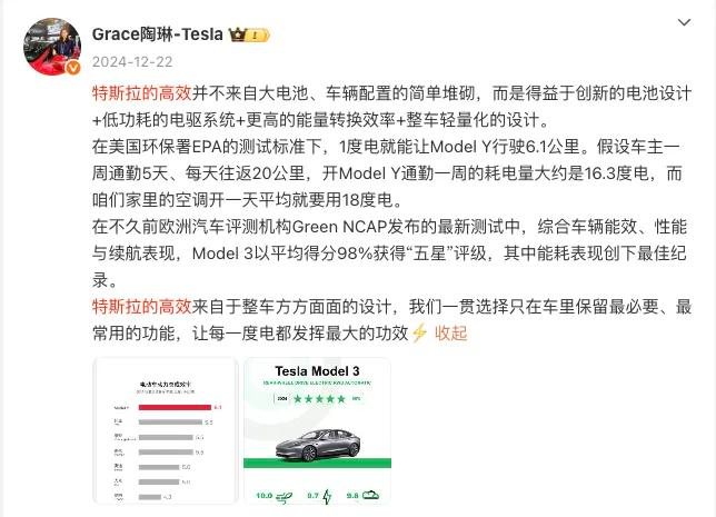

那么特斯拉有什么独门秘诀呢?对此特斯拉副总裁陶琳也曾经介绍过:特斯拉的高效并不来自大电池、车辆配置的简单堆砌,而是得益于创新的电池设计+低功耗的电驱系统+更高的能量转换效率+整车轻量化的设计。
陶琳强调,特斯拉始终坚持在整车设计上做减法,仅保留车内最必要、最常用的功能,力求让每一度电都能产生最大功效。

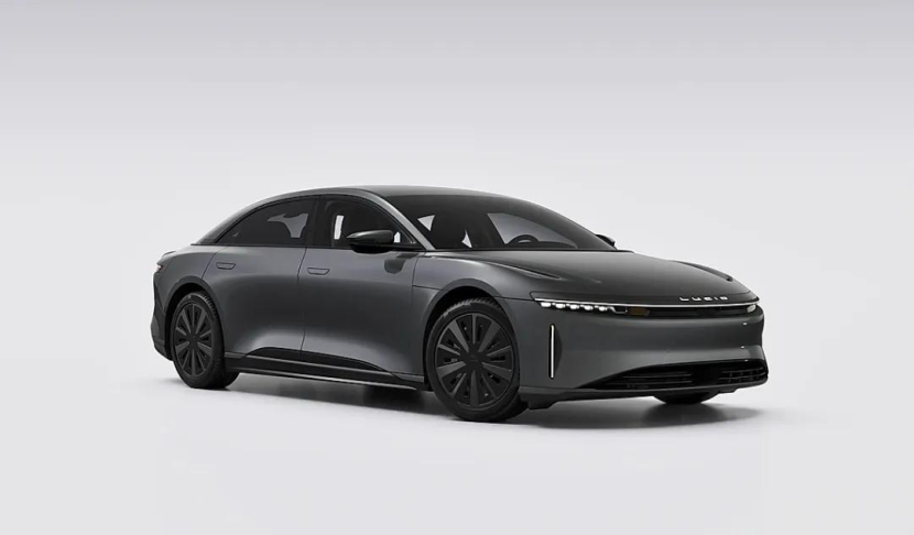

前面那张图中,大家也看到了,排在EPA历年电动车能效TOP10榜首的,不是特斯拉,而是2025款Lucid Air Pure RWD。该车MPG(e)指数达到了创纪录的146,看似仅比Model 3略高了一点,但这是一台跟小米SU7同级的中大型轿车,而Model 3只是一台紧凑型轿车。前者不仅更大、更重,电机功率也更大,因此Lucid Air能做到这个能效其实是十分惊人的。
高能效带来的好处显而易见,搭载113kWh电池的Lucid Air Grand Touring在70英里/小时(约112km/h)高速巡航中,实测能耗仅4.3英里/千瓦时(约14.5kWh/100km),成为EPA史上首款真实续航突破500英里(约804公里)的纯电动车,这辆车的续航达成率高达97%,因此也被EPA官方认证为“全球最高效电动车”。
Lucid Air的长宽高为4975mm*1939mm*1410mm,轴距2960mm,单电机版最大功率为316kW,与小米SU7的尺寸相似,但电机功率更大。

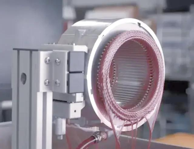

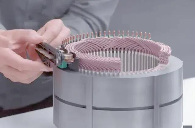

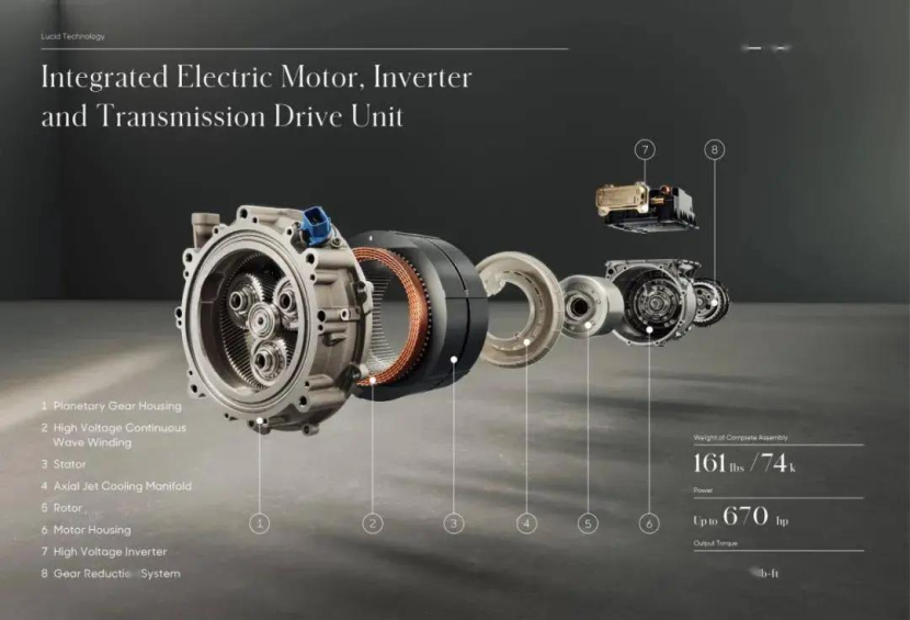

例如在传统电机中,铜线发热导致的电阻损耗可占能量损失的30%,Lucid别出心裁地将冷却液管道嵌入传统无法利用的空间,使冷却液直接接触铜线绕组,让热阻降低40%;
通过消除传统电机的焊接点,减少90%的焊缝,将铜线导电效率提升15%;采用900V高压架构,使得电流降低30%,线束损耗减少50%;
在系统集成上,Lucid将电机、电控、减速器集成至仅67kg的模块中,实现4.6kW/kg功率密度(行业平均2.5-3kW/kg)。
底层技术颠覆式创新,再加上Lucid的前身Atieva多年投入电动方程式赛车累积的电池经验与空气动力学的应用,才助力Lucid实现目前的能效水准。
