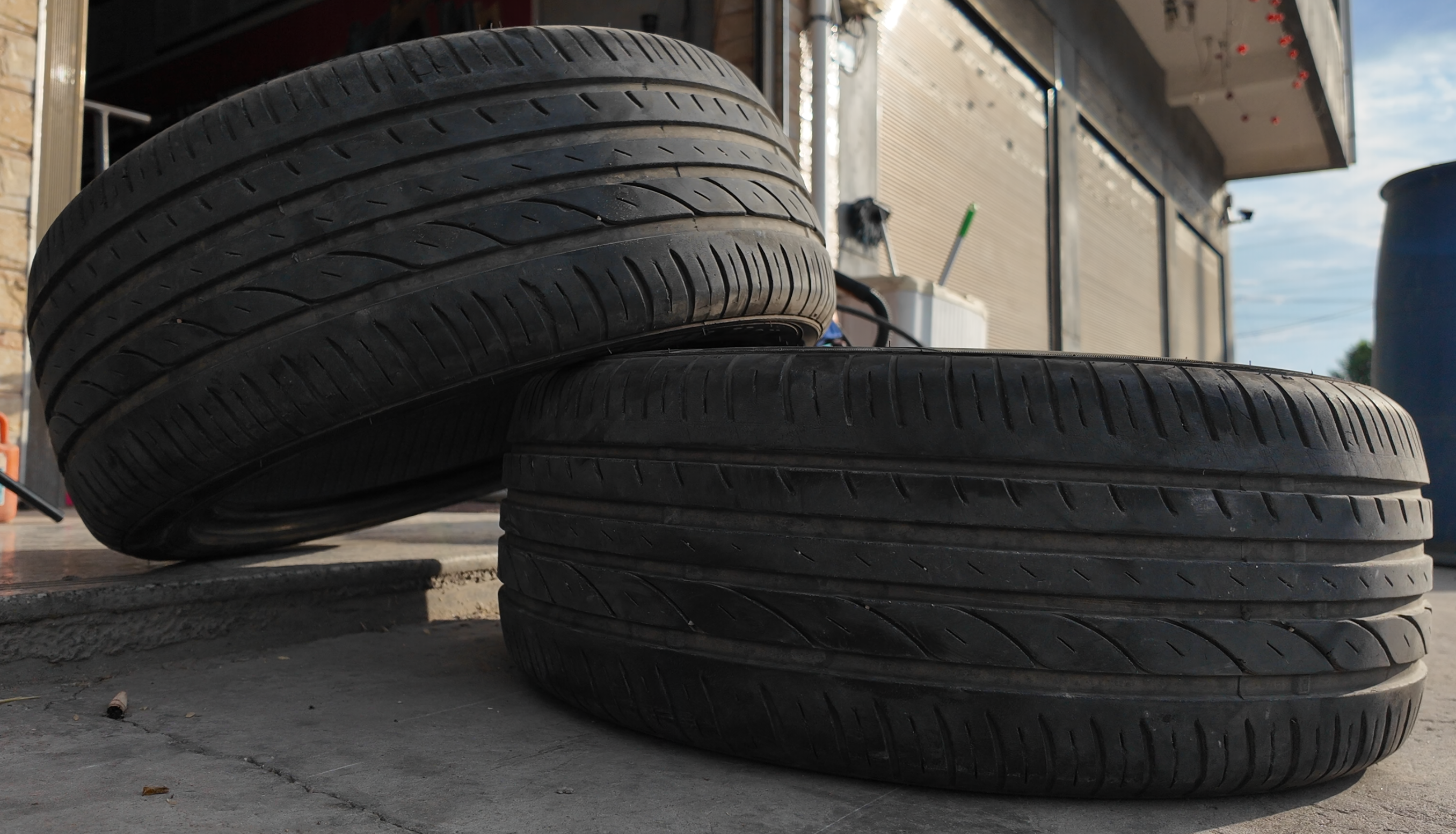

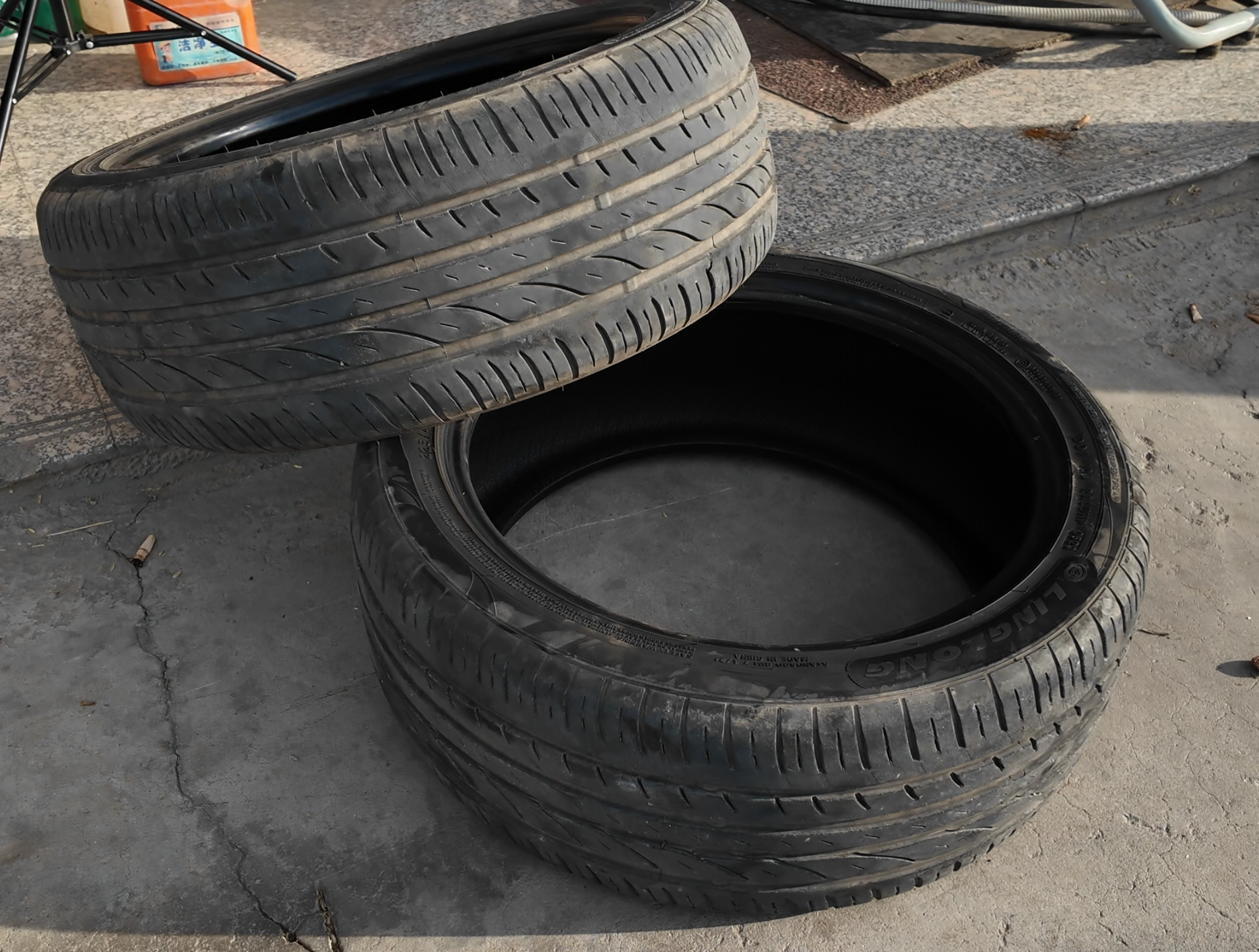

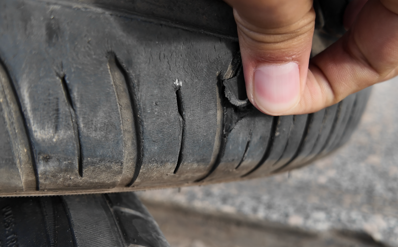

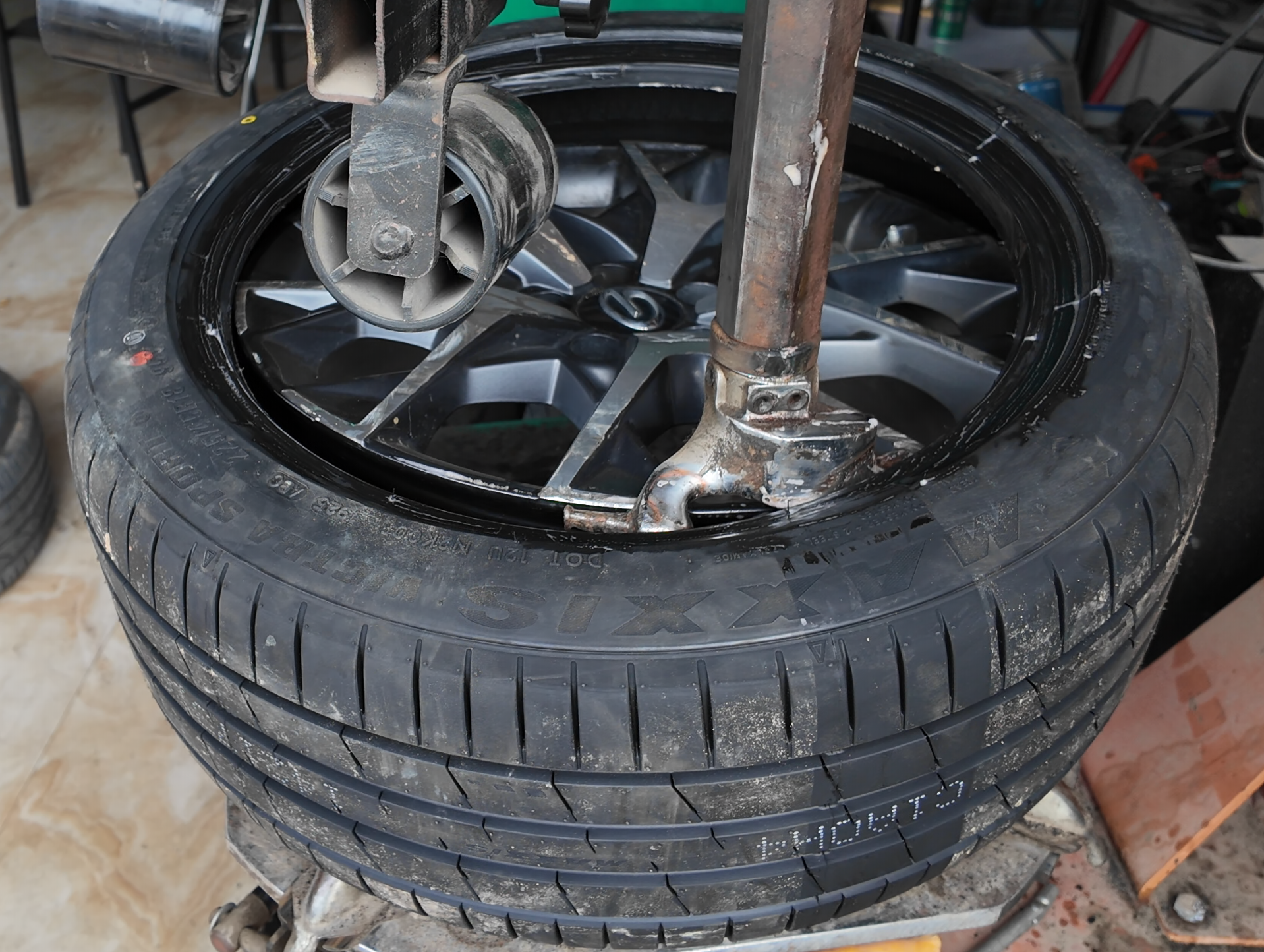

首先这辆影豹是最早购买的车型,不是后期的影豹R,使用的是1.5T的发动机外加双离合变速器,177马力对于这类运动型车而言基本上是个入门的水平,不过还是很容易突破抓地力的,看看这个轮胎就能够明显的发现,不但有很多裂纹裂缝甚至大块的胎面都被撕裂,而且曾经还扎过钉子补过胎,可以说是胎况非常之差,多少有点危险了。

一旦轮胎的裂纹非常大,甚至扎的钉子也比较多,比如经常走工地就会出现这种情况,再加上排水花纹的磨损极限也已经到了,这个时候发生爆胎漏气的风险就会非常之高,而且由于排水性能非常差,所以在水面上行驶的时候经常会出现明显的打滑情况,这两种情况已经很明显的威胁到人身安全了,所以还是建议更换。

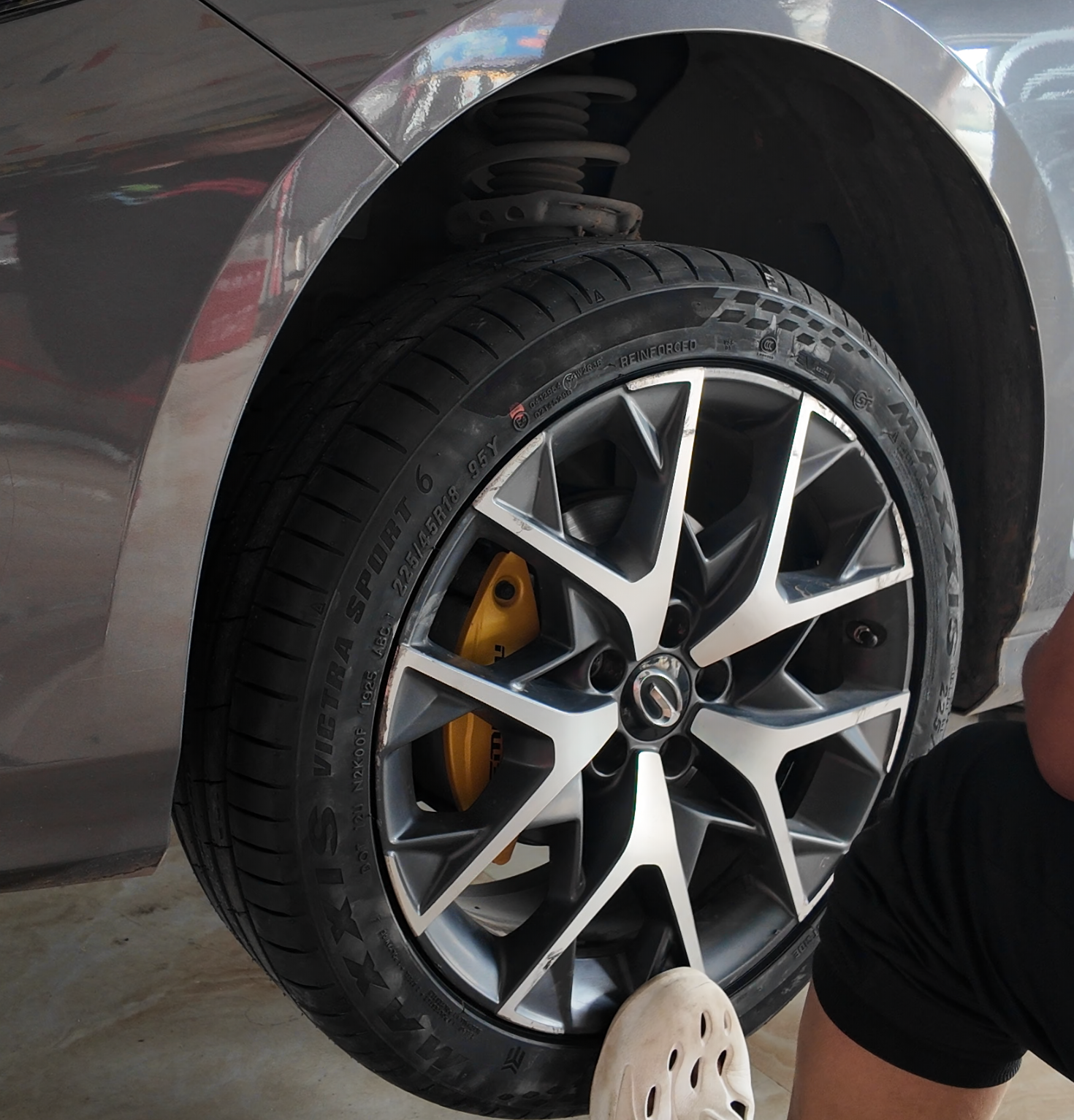

我们这次选择的这套玛吉斯VS6,刚好卡在车主的预算范围内。对比一下更换下来的这套胎就能够发现它的花纹设计明显针对排水性能做出的优化,而且这个闪电花纹的辨识度也是真的不错。配方的调整也增加了它的耐磨性,厂家的说法是行驶里程会增加10%,感觉说的还是比较保守的,当然具体的情况我们会持续进行测试,毕竟这辆影豹换胎的频率是非常之多的,如果这次更换的频率能够降低下来,就说明它的耐磨性得到了确定。

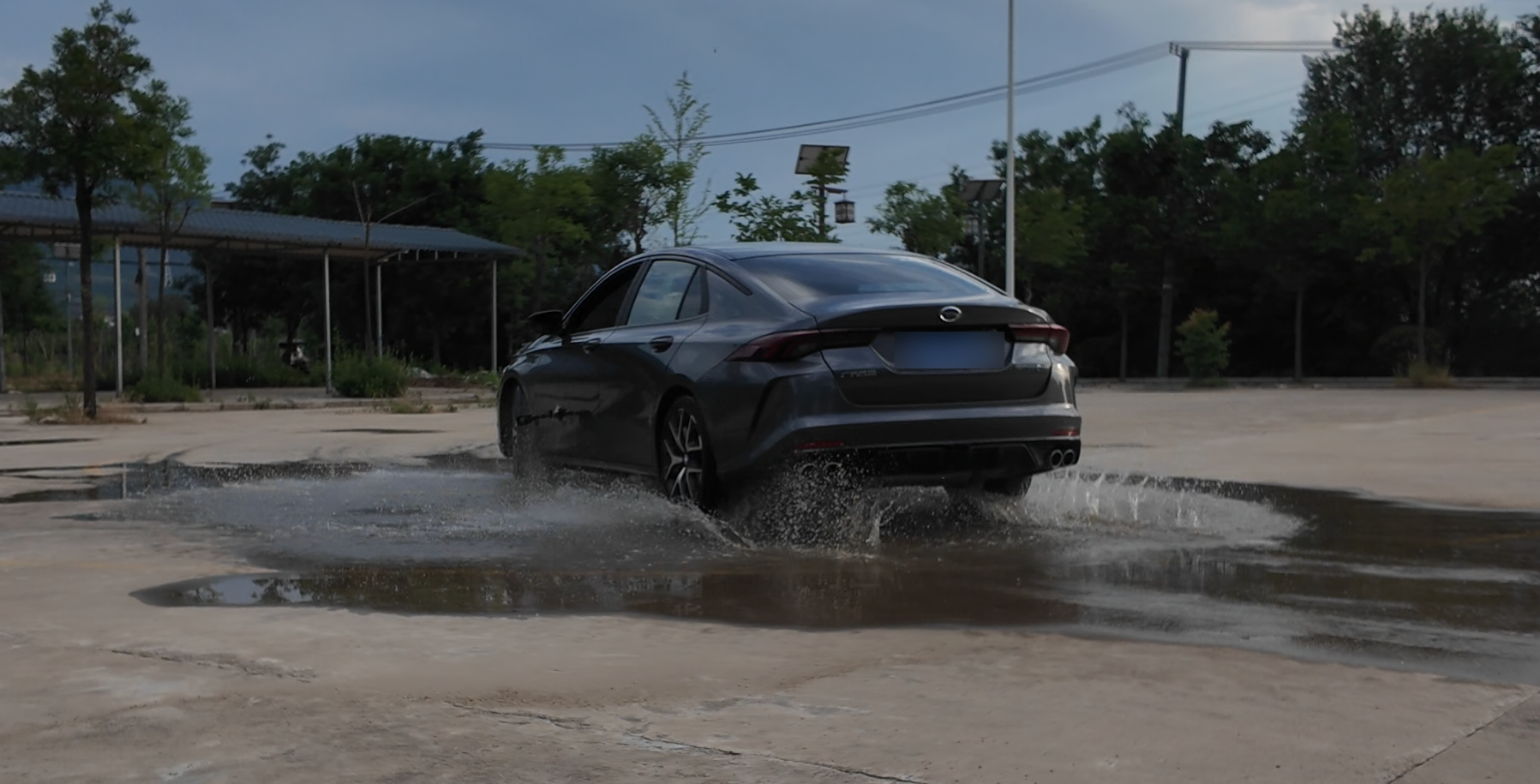

而且最近西安也经常下雨,在雨天拍摄的时候影豹的刹车距离甚至脚感和安心度都要比之前好了不少。也正因为此,我们也打算为这辆经常参加拍摄的GS5也换上一套玛吉斯的VS5,毕竟玛吉斯轮胎的价格性能等等确实能够满足这辆车的需求,普通人换轮胎还是要选省心的好轮胎。
