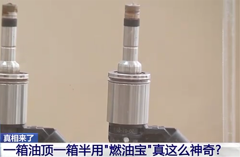

央视网发布了一段视频,讲解了有关“燃油宝”产品的良莠不齐和夸大描述等情况;在抽检的产品里有29%的品牌不合格,部分没有注明成分的产品很有可能损伤发动机。
“燃油宝”到底有什么作用?

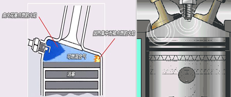

汽油的辛烷值越高则燃油“抗爆震燃烧”的性能越强,这是一个重要的知识点。

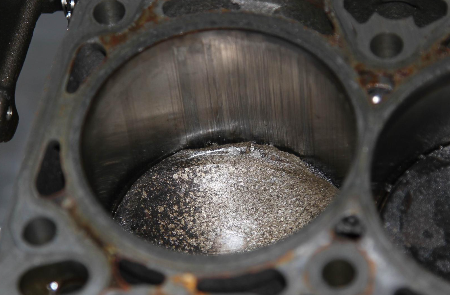

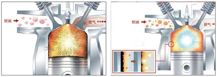

汽油在雾化、蒸发后的燃烧要看火焰传播速度,正常燃烧的火焰传播速度只是每秒几十米;然而在发动机气缸狭小的燃烧室里已经足够快。而“爆震燃烧”的火焰传播速度是非常快的,可以达到几百米甚至上千米每秒!如果发动机出现爆震燃烧的情况,发动机则有概率出现敲缸、拉缸的情况,久而久之可能导致发动机报废。
所以发动机需要汽油具有合理的辛烷值,而发动机对应的辛烷值标准参考是压缩比。
不同压缩比和配套设计的发动机适合用不同标号的汽油,低压缩比的发动机可以用92号汽油,高压缩比则往往需要95号汽油。

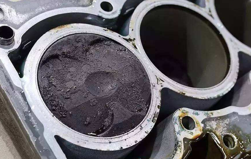

任何类型的“燃油宝”都是加注到油箱里的,那么就算这些溶液有一定的清洁功能,其能够清洁到哪里呢?有些产品号称可以清洁发动机积碳,甚至可以清洁排气系统的积碳——意义微乎其微!
