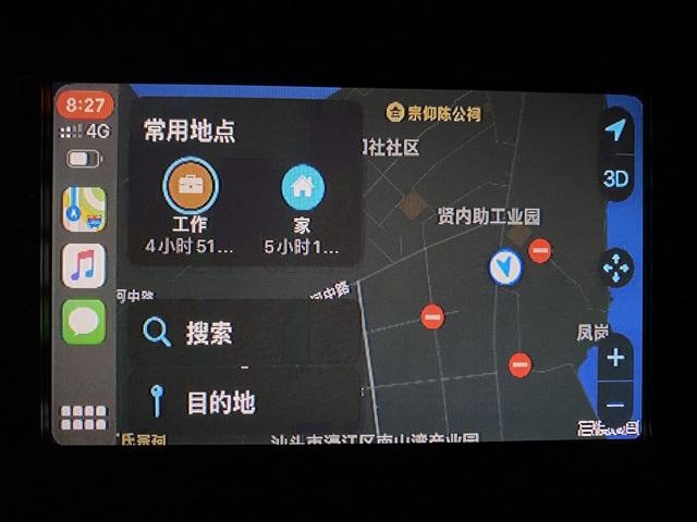

苹果Carplay
旧车不换车机不破线,加装无线充电和Carplay是什么体验?
Carplay毫无疑问是最好用的,通过蓝牙连接后会自动进入Carplay界面,UI美观、操控流畅、动画华丽。支持第三方地图和第三方音乐、网络电台app,可以使用“hey siri”语音指令控制几乎所有Carplay支持的功能,比如:“用QQ音乐播放周杰伦的歌曲”,或者“用高德地图导航回家”这类的多层级指令。
而且IOS13更新后,Carplay并不需要手机同步显示车机内容,手机可以独立操作,好评。另外每次上车手机只要打开蓝牙和wifi,车启动后会自动链接到Carplay,不需要手动切换,非常方便。

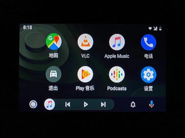

Android Auto
第二个系统是Android Auto,我这台Pixel 2XL链接蓝牙后并不能自动启动任何系统,只能通过有线连接,不知道是手机的问题还是模块的问题。连线后很顺利的自动启动到Android Auto界面。
UI同样美观、操控同样流畅,支持第三方音乐app,但不支持第三方地图,导航只能使用谷歌地图,大家都知道由于不可描述的原因,在我国使用谷歌的一切服务都需要使用不可描述的方式……在国外,Android Auto应该是与Carplay同样好用的系统,毕竟谷歌地图超级牛,但在国内使用比较折腾。
