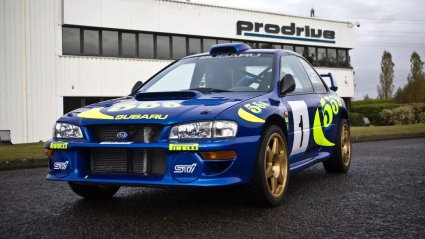

最初的版本定义了1990年代的性能车,赢得了世界拉力锦标赛冠军,并成为科林·麦克雷(Colin McRae)的代名词,受到车迷和斯巴鲁经销商的喜爱。
这里说的Impreza Turbo 2000其实就是我们叫的GC。大家不要想多了,麦克雷的这辆翼豹是纯的555赛车,在国内现有的情况下,你买不到!你自己买到的前驱四门普通的1.5 GC翼豹也改不成这样,改成这样车管所的叔叔也给你灭了。

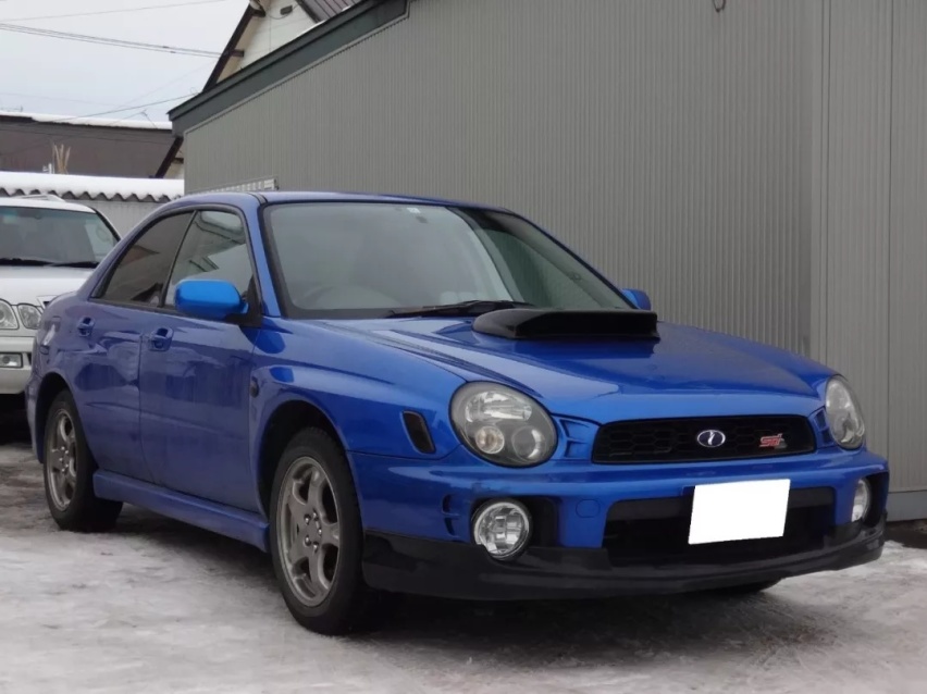

斯巴鲁在2003年初匆忙进行了重新设计,引入了一种更为普通的前灯样式,该样式很快被称为“泪眼”,同时这也是我们现在国内市场能买到的,或者闲鱼上各种“一颗螺丝没有动”的翼豹WRX或者STI 最多的一代(我的意思你懂的)。
同时,标准WRX车型的功率也从218hp提升至225hp。 STI车型的功率提升为265hp。
直到2005年11月的“ 鹰眼”的改款将其提高到280hp为止,而英国专用的RB320特别版的功率为320hp。而对于国内市场最后改款的GD代翼豹,WRX和STI版本的都比较少。

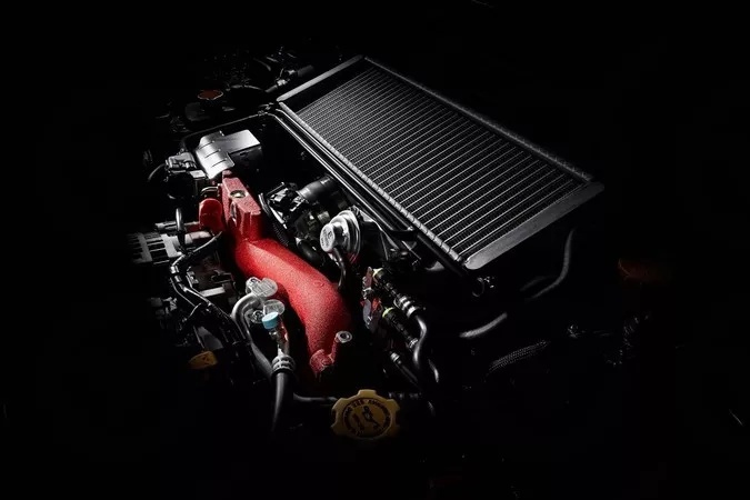

水平对置低重心加上涡轮增压,是这代翼豹的很大特点。我们需要了解一下,从2000年到2005年,斯巴鲁继续使用与第一代用于WRX的Impreza Turbo 2000相同的基本发动机。 这是一款1,994cc的四缸水平对置'拳击手'设计,带有铝制缸盖和缸体。 它具有92x75mm的气缸,冲程和压缩比只有8.0:1。 涡轮增压器由空气冷却的中冷器供气,而多点燃油喷射则负责进气侧的其余部分。 每个气缸有四个气门,顶置凸轮轴有两个。
2.5升发动机在2005年底取代了古老的2.0升发动机,是一款结构和布局相同的2,457cc发动机。 主要区别在于容量和主动阀控制系统。 但是重要的来了:许多人更喜欢2.0升的滞后和涡轮增压,而不是2.5升的更线性动力输出。
两种发动机都将使用95 RON的燃油,但首选98 RON汽油,不要省这个钱!

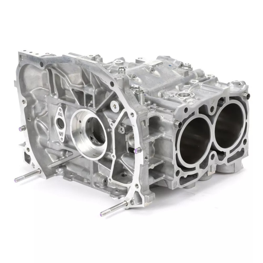

尽管2.5升发动机因其更加脆弱而赢得了骂名,但2.0升和2.5升发动机通常都非常可靠。上图就是EJ25X系列的缸体,水道内有加强筋,但缸套部分比较薄。

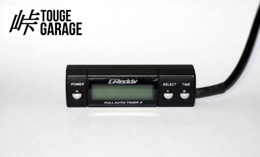

而且我们要注意了解卖家平时是如何对待汽车,最好的习惯的完全预热后再跑起来,或者在激烈驾驶后缓慢行驶或怠速运转一分钟后才关掉汽车冷却。所以说,买翼豹不一定真的是全素车才好,如果你看到原来的车主已经加装“涡轮延时熄火”,一定是一个加分项。现在市面上一些“素”到涡轮延迟控制器,都没有加的车,我们就要多想想这车真实的状态了。

在购买二手车验车的Hi好,在涡轮的检查是必不可少的。应该没有漏油,中间冷却器的铝翅片应该笔直。任何带有弯曲的中冷器散热片的汽车都可能会遭受性能下降的困扰,而且前任车主一定不爱惜。
还要检查所有液位。凸轮盖垫圈可能漏油,并且在将油滴到排气口时会闻到燃烧的机油的气味。

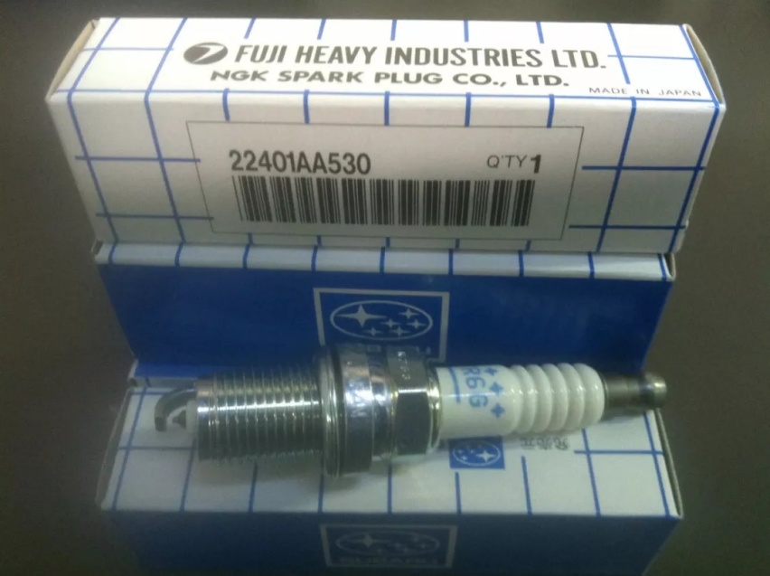

买二手翼豹,最重要的是以确保汽车保养正确,有一点特别重要,按照每80000公里的间隔更换了所有四个火花塞。因为更换火花塞,一些不懂的人会非常困难,一些车主会为此省钱,完全不换。而且有很多人用了错误的火花塞!这样的车,我们再次建议远离。

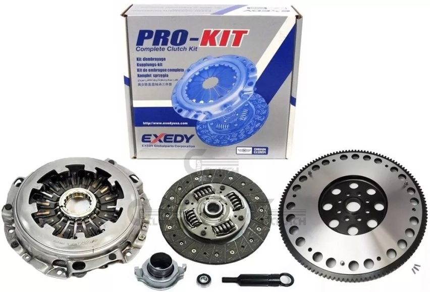

验车的时候,请一定要试车,要找地方用半离合或者上坡起步。因为离合器抖动是WRX车型的一个相对普遍的困扰,一些车主只是清理离合器盘,但是其他人则报告说需要一个全新的大金爱西帝离合器组件来解决该问题。
安装新的加强型离合器总成将花费约7000元左右,如上图。这里也有一个经验,现在这些车龄已经超10年,如果一辆车不是真的直开了4万公里内,它素得连离合器套件都没有换过,那么前任车主真的也是太太太省钱了。而且如果是用了重度改装的“多片”式离合器,这样的车一定是出过大力的,具体车况就需要分析了。所以呀,中国式“素车”,什么“一颗螺丝都没有动”,这只是一些骗人的把戏,这样的车不一定好!

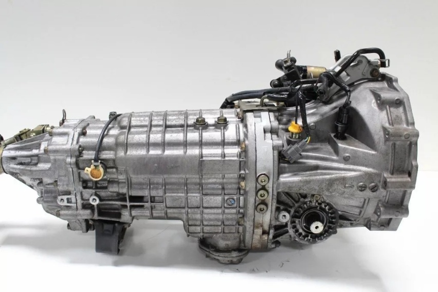

再次强调,淘翼豹一定要试车!因为车型具有有了三个差速器,确保它们都能正常运行就很重要了。
当您加速,换档并抬起油门时,请聆听任何刺耳的声音,并感觉到动力传动系统中的响声。

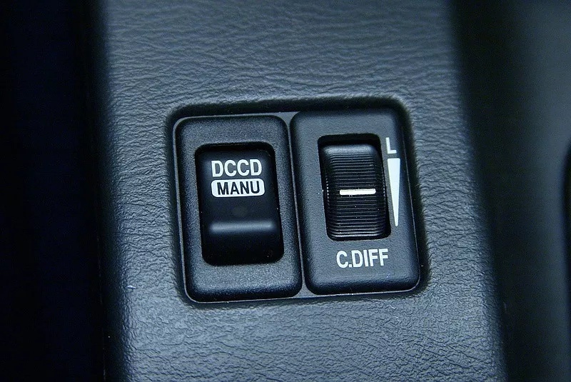

WRX上的前差速器是开放式的,STI车型的上是限滑器的,而后部差速器是所有型号都是限滑差速器器。中间是粘性联轴器,有助于使Impreza具有出色的全天候抓地力。后差速器很容易看到而无需顶起汽车,并且应该没有任何泄漏或滴落。
后来的STI车型,具有斯巴鲁的DCCD(驾驶员控制中心差速器)。这是通过前排座椅之间的开关操作的,可以将多达65%的发动机动力传递给后轮。但是这个玩意容易失效!而且一个全新零件的价格在8000元以上,请大家一定要看是否有故障码。
