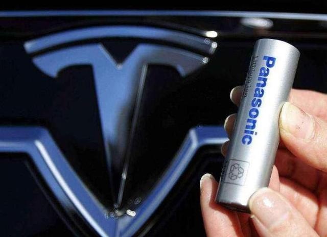

首先要明白的是,把三元锂电池正极中钴的含量降低,是现在各大电池厂商致力研究的方向之一,而宁德时代量产产品中做的最突出的,钴含量也才达到10%,上述说的无钴电池应该是LFP磷酸铁锂电池。
特斯拉拟采用无钴电池 售价降低你会买吗
相比三元锂电池,磷酸铁锂电池的优点就是成本低,并且安全性高,以及循环寿命更长的优点,所以如果换装了磷酸铁锂电池,Model 3的价格一定还会再降低一档,国产Model 3入门价有望降至25万元的区间。

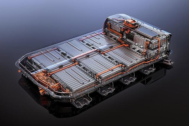

实际上在三元锂电池大行其道之前,比亚迪早期电动汽车均采用磷酸铁锂电池,作为电动车的心脏,动力电池性能指标主要有储能密度、循环寿命、充电速度、抗高低温和安全性五个维度,其中储能密度和安全性是两大刚需。
特斯拉拟采用无钴电池 售价降低你会买吗
磷酸铁锂电池和三元锂电池相比,没有绝对的谁好谁坏,两者各有千秋。三元锂电池的优势在于储能密度高,抗低温性能更好。数据表明,三元锂电池因为电压高,其能量密度几乎是磷酸铁锂电池的1.7倍;另外三元锂电池的低温使用下限值为零下30度,磷酸铁锂电池的低温下限值为零下20度,在冬季磷酸铁锂电池的衰减高达30%以上,三元锂电池则不到15%。
特斯拉拟采用无钴电池 售价降低你会买吗
前文曾提到磷酸铁锂电池的安全性、循环寿命和制造成本相比于三元锂电池相比都有巨大优势,由于当下换电服务的普及,实际上电池的循环寿命多长,对于车主来说其实不受主要影响,但对于环境友好性来说,磷酸铁锂电池的寿命为10年左右,三元锂电池为6年左右,显然磷酸铁锂电池对环境更友好。最重要的是安全性,相比三元锂电池,磷酸铁锂电池的热失控温度普遍在500度以上,三元锂电池则低于300度,侧面上装配三元锂电池的纯电车在快充过程、高速行驶过程中自燃风险更高。

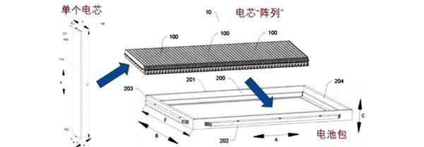

值得一提的是近期比亚迪宣布推出基于磷酸铁锂技术的刀片电池。除了更优秀的安全性能以外,刀片电池拥有超过100万公里的使用寿命,其采用的长电芯方案可极大提升电芯的成组效率,大幅提升了重量能量密度和体积能量密度。首款搭载该电池的车型是汉EV,长续航版本搭载峰值功率163kW的驱动电机,电池组的能量密度高达140Wh/kg,最高NEDC续航里程为605km。
特斯拉拟采用无钴电池 售价降低你会买吗
而国产特斯拉Model3同时应用松下和LG化学的电芯,两种电芯版本产品的NEDC续航里程分别为445km和455km,电池系统能量密度分别为145Wh/kg和153Wh/kg。从电池系统能量密度来看,比亚迪的刀片电池实力与其相差无几,对于特斯拉Model 3也许是一个不错的参考。
