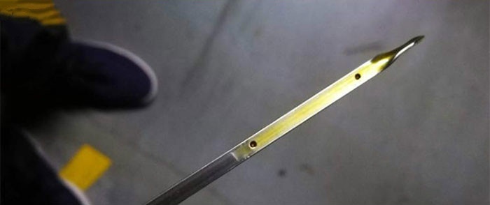

◆ 机油缘何会增多?
关于机油增多的现象,实际是指气缸内有部分汽油未能得到充分燃烧,被附着在汽缸壁上,待发动机冷却后流入曲轴箱底部的机油盘中,与机油混合从而稀释了机油,从而出现机油增多的现象,这也是为什么有部分车主在检查机油液面高度的时候闻到汽油味的原因。
此外发动机在工作过程中,气缸内的气化燃料会通过活塞环与缸体之间的间隙进入到曲轴箱中,也就是俗称的窜气现象。正常情况下,气化或雾化的汽油会进一步挥发,之后通过PCV阀通过进气歧管再次进入燃烧室,从而被排放出去;但在低温冷启动及短途出行的用车条件下,因为发动机暖机不足,当这些相对较热的气体遇到比较冷的缸体后就会产生冷凝液体混入机油里,从而导致出现机油增多现象。
有见及此,这也解释了为什么亚洲龙和RAV4荣放车主在用车一段时间以后,直到近期才开始反映机油问题的原因所在,因为这是两款车型上市后的首个冬季。同时由于受疫情影响,多数用户长时间没有驾车出行或是以短途为主,直至近日复工潮才开始频繁用车,如此出行习惯的变化同样是本次丰田机油事件集中爆发的主要原因。
除去产品本身原因,人为方面也有可能导致机油增多的发生,例如丰田发动机工厂以F刻度线上限为准注入机油,但可能存在一定公差;另外车主在保养更换机油时也有可能超过了机油液面F线,同时车主在测量机油液面高度时,地面是否平整、机油温度等因素也会有一定影响。
事实上对于机油增多现象,业内一般认为3~5%的增多幅度不会对机油黏度造成损害,对发动机的正常工作没有影响。此外当机油增多严重到影响发动机运转时,仪表盘上的发动机故障灯会亮起警报灯,因此总体而言,车主无需对此感到恐慌。
