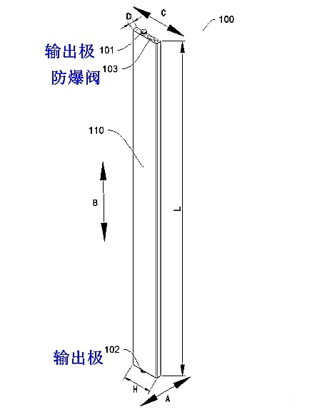

这也是目前为止动力电池中最大的单体电芯,根据比亚迪专利显示,这款电池产品的高度为 118 mm、厚度为 13.5 mm、长度则可以在 435 mm-2500 mm 之间进行定制。因其长而薄的形状酷似刀片,得名刀片电池。

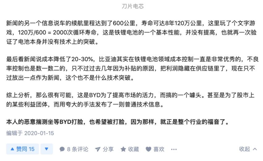

其实早在几个月前行业对刀片电池的报道就陆续多了起来,而发布会之后更是消息满天飞,讨论多了也就形成了多个观点的阵营,主要的阵营也无非就是两种:一种是认为刀片电池没啥技术提升,只是比亚迪的营销噱头;另一种是认为刀片电池解决了多方面的实用需求,具有开创性意义。
比亚迪「刀片电池」是营销噱头还是技术创新?
市场对刀片电池的讨论演化出阵营之分,其实很好理解这两种观点,对于觉得是噱头的一方,其实是在动力电池材料技术的角度去看待问题,这个解读虽然也没有错,但我认为确实有点难为比亚迪了。

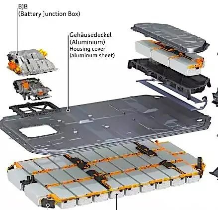

什么是电池模组?举个例子便于理解,如果我们买鸡蛋都知道,会有鸡蛋板装鸡蛋防止破裂,有了这个概念,我们就来说电池模组,鸡蛋就好比单体电芯,每 30 个鸡蛋装一板,6 板鸡蛋装一个箱子,所以板与板之间就会有空间浪费,如果想要装更多的鸡蛋就要拿掉鸡蛋板,而鸡蛋板就相当于模组。
本来一个箱子只能装 6 板鸡蛋也就是 180 个,现在拿掉鸡蛋板发现装了 200 个。这就是有无模组的空间利用率。
而这个鸡蛋箱子就相当于 PACK 封装技术,也就是电池包,刀片电池采用的就是无模组的设计方案,所以说它是一项电池生产以及工艺的创新。

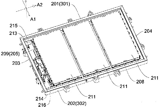

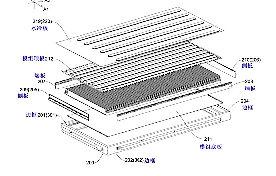

刀片电池采用的是比亚迪主导的磷酸铁锂电芯,只是把以前的单体电芯拉长,同时在刀片电池侧脊背上安装高强度板,这样电池侧面就可以承担支撑作用,不需要在布置结构件,这样「刀片电池即是储能装置,又是结构件,可以直接支撑电池包的大梁」。
把单排电芯直接铺在底板上,电芯两端固定在端板上,由两端边框提供对电芯的支撑力。简单解释就是电芯非常金贵,传统制造是设计一堆模组把电芯放在里面保护起来,不让它磕到碰到,而刀片电池是在电芯侧脊加高强度是电芯自身具有高强度支撑力,而且在封装边框可以再次为电芯提供支撑力,这是双重保障。

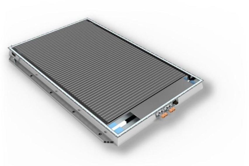

所以每片电池都可以单独排列在电池包内,这样就使电池包的空间利用率大幅提升。
从之前电池 40% 的空间利用率,提高到了 60%,这一特性直接让刀片电池成组后的系统能量密度提升了 50%。据公布新搭载这一电池的比亚迪「汉」续航达了 600 km,而目前主流电动汽车也不过 500 km-600 km。

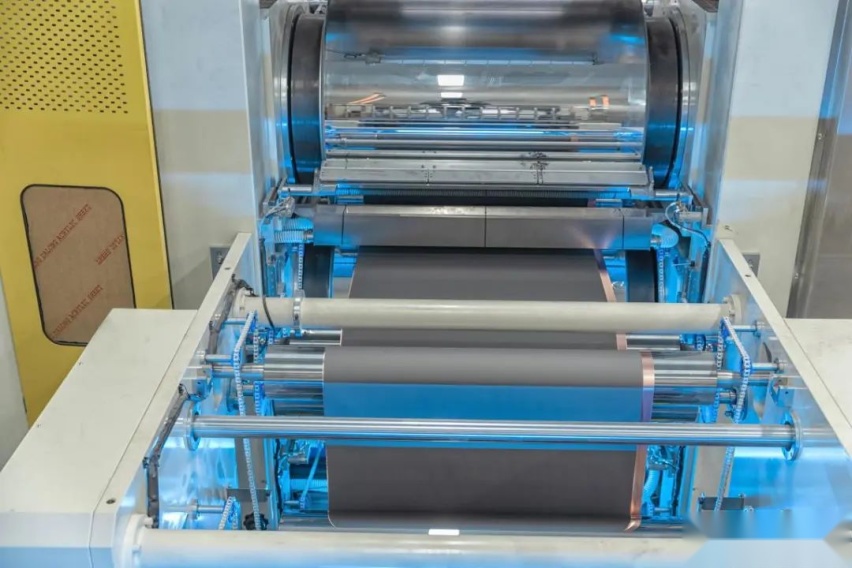

动力电池作为大宗制造业,同样有着非常复杂的生产流程,其中包括:正负极匀浆、涂布、碾压、分切、烘烤、叠片、卷绕、封装、注液、检测、化成、分容等。每一个环节都需要专有的设备运作。

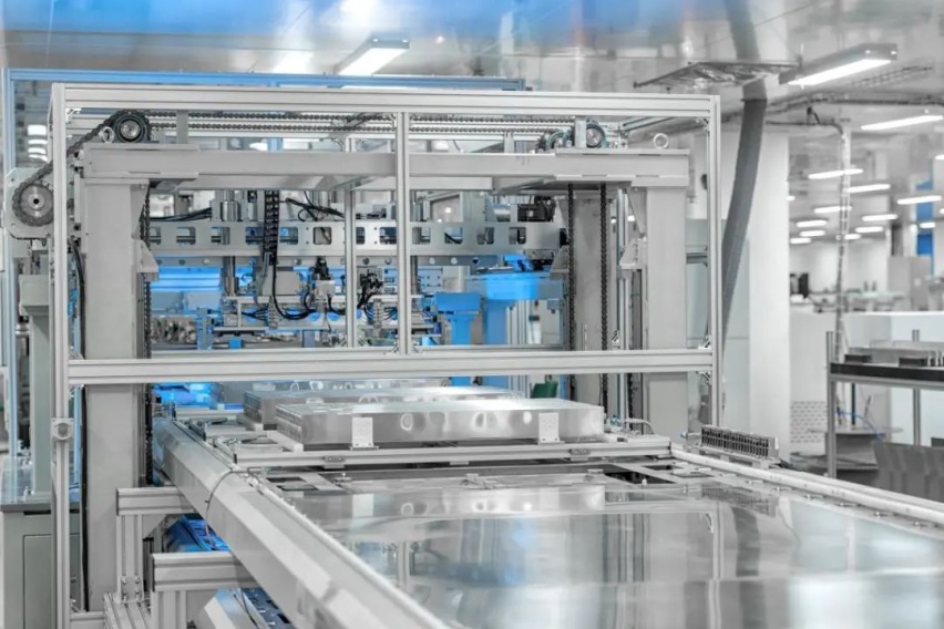

刀片电池开创性的设计也为生产工艺带来了难题,刀片电池的长度可以做 400 mm-2500 mm,而就是这样的情况才使得制造成为难题。

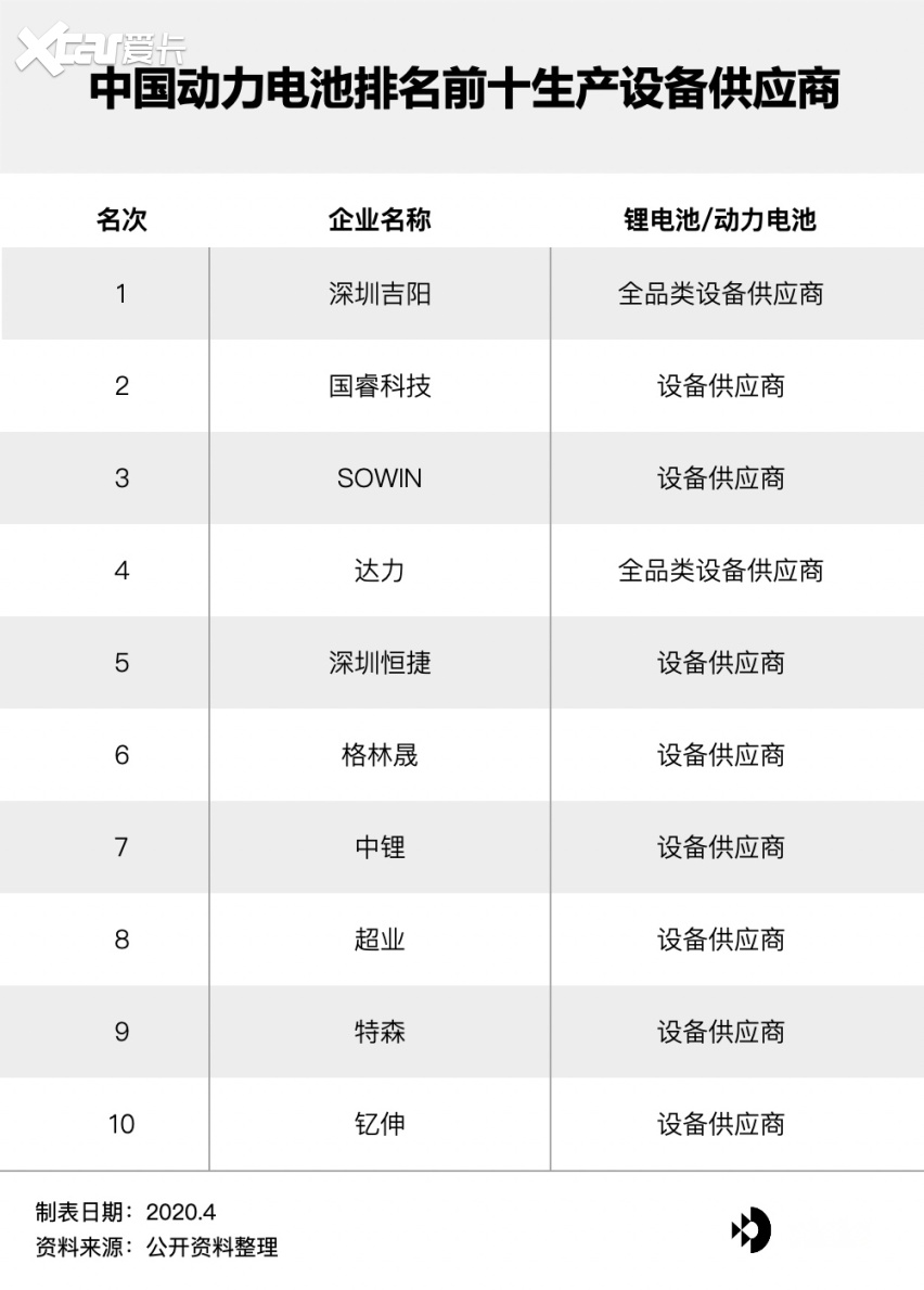

就目前通用的叠片机、卷绕机、化成机、注液机都不能生产刀片电池。
实际生产设备大部分需要定制,需要重新开发,目前这些供应商里提供的最大叠片机的产品规格也满足不了刀片电池生产要求。
所以看刀片电池不能只看设计工艺,还需要看它对制造的反哺,因为想要达成效果就必须改进设备和产线。

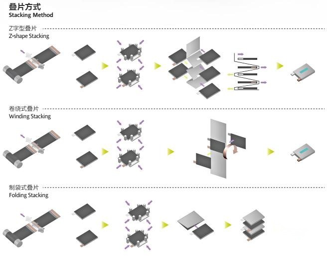

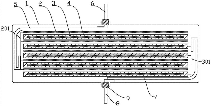

什么是叠片工艺,它是将正极与负极切成小的薄片,然后把隔离膜放中间合成单体小电芯,然后将单体小电芯叠放在一起并联起来组成一个大电芯,根据设计叠放一定数量就是实际需要电芯。
你可以把它理解为汉堡,上中下三层,一个汉堡就是一个小电芯,把几个汉堡叠叠加起来就是大电芯。
而叠片的电芯受力分布更为一致,每层膨胀相近,界面平整,安全风险相对较低,电池的循环使用寿命更长。

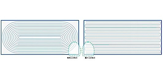

其实卷绕工艺与叠片工艺都是对裸电芯阶段的工艺,因为叠片工艺其特有的形态拥有更高的能量密度和界面稳定性。在锂电池循环过程中,电池的正负极极片均有不同程度的膨胀。
卷绕工艺,受卷绕拐角处内外层内应力不一致的影响,卷绕的电芯会发生变形甚至会在一些拐角处发生褶皱甚至断裂。随着整车使用时间的不断增加会导致电池热失控风险的加剧,引发安全隐患。
