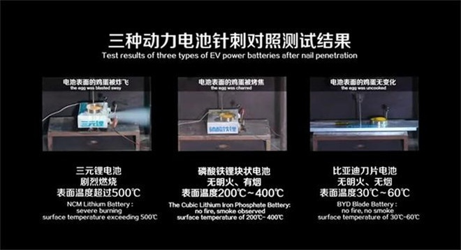

2020年3月29日,比亚迪正式推出刀片电池,公布其续航里程达到了三元锂电池的同等水平,更顺利通过了令后者望而生畏的“针刺测试”——在动力电池界,通过这一安全测试的难度堪比登顶珠穆朗玛峰。

刀片电池顺利通过了动力电池安全测试领域最严格的“针刺测试”
“超级安全”是刀片电池最大的特点,对此,有着动力电池安全试验界“珠穆朗玛峰”之称的针刺测试,已经为其盖章。除此之外,刀片电池还具有超级强度、超级续航、超级低温、超级寿命、超级功率的超级性能及“6S”的技术理念。

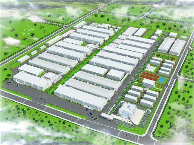

位于重庆璧山区的弗迪电池工厂是一个拥有精益化、自动化、信息化制造管理系统的世界级工厂
位于重庆璧山区的弗迪电池工厂是目前刀片电池唯一的生产基地,工厂总投资100亿元,规划年产能达20GWH。自2019年2月开工,到2020年3月刀片电池正式推出,仅1年时间就从一片空地变身为一个拥有精益化、自动化、信息化制造管理系统的世界级工厂。这里诞生了很多比亚迪独创的刀片电池产线和生产设备,更“隐藏”着多项高度保密的核心技术。

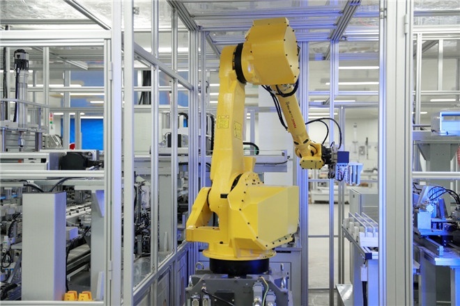

无人设备在刀片电池生产过程中广泛应用
“首先,刀片电池在生产环境上的要求就极为苛刻。”孙华军说,为了最大程度降低电池的短路率,他们提出了一个粉尘分级管控的概念,在一些关键工序上,能够做到一立方米空间内,5微米(头发丝1/20粗细)的颗粒不超过29个,这达到了与液晶屏生产车间相同的标准。
严苛的环境和条件,只是确保刀片电池高安全性的“基础”。据孙华军介绍,生产刀片电池最大的难点和亮点,主要集中在“八大工艺”。
“将近1米长的极片,能够实现公差控制在±0.3mm以内、单片叠片效率在0.3s/pcs的精度和速度,在国际上我们都属于首创。这种叠片采用的是比亚迪完全独立自主开发的设备和裁切方案,这是其他任何人想抄都抄不来的。”孙华军说。
除叠片之外,刀片电池生产过程中的配料、涂布、辊压、检测等其他工艺都达到了世界顶尖水平。例如,配料系统的精度在0.2%以内;双面同时涂布,涂布最大宽度达1300mm、单位面积涂敷重量偏差小于1%;1200mm超大幅宽的辊压速度可达120m/min,厚度控制2μm以内,确保宽尺寸极片厚度的一致性……
每一块刀片电池的诞生,都源自对完美的不懈追求!而事实上,“登峰造极”般的工艺和程序,来源于刀片电池工厂工业4.0级别的制造、管理系统。
遍布生产车间、工序、条线的高精度传感器,数以百计的机器人,以及符合IATF16949&VDA6.3控制标准的品控体系等等,使得厂房设备硬件的自动化,设备与设备之间的信息化,控制层面的智能化成为刀片电池生产高效、品质稳定的最强“后盾”。
